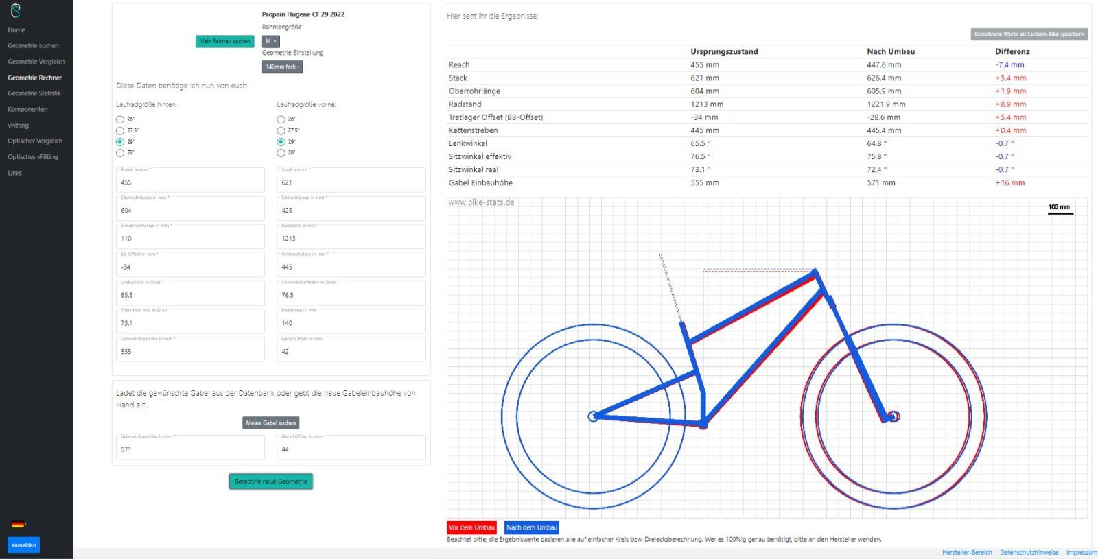

Sicher, aber der Rahmen hat natürlich genug Platz für mehr Federweg ohne das irgendwas kollidiert.
Naja, da ist dieser Dämpferlink deutlich kürzer am Altitude als am Instinct.
Sorry falls ich dich falsch verstanden hab.
Wie viel Hub hat denn das Hugene und wie viel hätte es dann mit 150mm Federweg? @Bergziegel_MTB
Evtl. Wär ja dann auch so ein Zwischenschritt auf erstmal so ~145mm sinnvoll?
50mm. Nach Umbau 55mm. Auch da gibt es Leute hier, die fahren mit 52,5mm, also genau diesen Zwischenschritt. 55mm verträgt es aber auch.

Aber auch alpine Trails haben einfachere Abschnitt und teilweise kommt es vor, dass man aus einem schnelleren Stück in stufiges Gelände, sprich sowas wie mehrere mittelgroße Absätze hintereinander oder grobes Geröll gerät und dort geht es dann mit Tempo rein und gefühlt für mich in Richtung Kontrollverlust, sprich man ist kurzfristig mehr Passagier als Steuermann.
Ich denke es könnte auch damit zusammen hängen das du dein Rad kleiner gewählt hast. Du kennst ja die theoretischen vor und Nachteile und hast dir Gedanken dazu gemacht.
Wenn das der Fall wäre würde eine 160er Gabel das Problem ehr verstärken.
Hast du Mal über ein angleset nachgedacht? Falls es sowas kompatibel mit dem hugene gibt.
Das denke ich auch. Also dass es in L in solchen Situationen stabiler wäre. Ein 160/150mm Rad allerdings auch.
Da bin ich gar nicht so sicher. Klar, es wird noch kompakter, aber der Lenkwinkel würde flacher und der Radstand länger.
Ja, wurde mir hier auch schon empfohlen, um den neuen LW nach Umbau zu testen. Ob es das fürs Hugene gäbe keine Ahnung, hab mich noch nicht damit beschäftigt.

Der Vorteil von einem entsprechenden Angle set wäre das die Front runter kommt.
Du kannst den Effekt ebenfalls in Bike Stats simulieren.

Ich fasse mal die letzten Seiten zusammen und erkläre wieso ich das ganze für wenig sinnvoll halte und nicht machen werde.
Wenn ich mich danach orientiere was andere fahren, darf ich nur noch ein 170/160mm Bike fahren statt mit einem Trail-HT oder 120/110mm Bike die dicken Federwegsfahrer zu ärgern und muss überall Marry und Betty fahren.
Erfahrungen zum geplanten Umbau sehe ich sehr mit Vorsicht. Ich hab das Thema im Hugene Thread verfolgt. Angeblich ändert es nicht den Reach, man kann mehr SAG fahren etc... Nicht wirklich alles korrekt und teils nicht nachvollziehbar.
Was auf dem Montageständer im "trockenen" funktioniert muss nicht in der Realität funktionieren, es gibt einen Flex und der kann einiges ausmachen.
@Bergziegel_MTB du hast dir ein eher kompaktes Bike ausgesucht, das wird bei Speed unruhig werden. Da kannst Federweg aufrüsten wie du magst. Es ist eher verspielt dafür unruhig bei Speed und Geballer.
Heute spielt Geo viel mehr eine Rolle als Federweg, hier mal ein Vergleich von mir mit 120/120mm 2014 vs 120/110mm 2021. Kurzersion, 2014 waren 120mm ein Tourer, heute je nach Reifen ein Trailbike-light was als fast Endurojäger durchgeht. Aber halt 76mm mehr Reach, 3,5° weniger LW etc.
Persönliche Meinung, probiere ein Tyee in L und lass dein Bike wie es ist. Das aufrüsten wird nicht das vorgestellte Ergebnis bringen.
