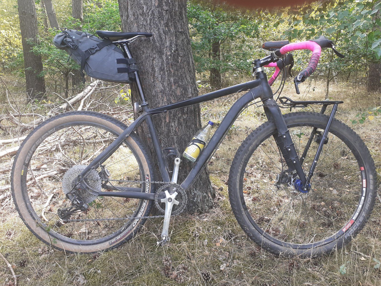

Hab ihn montiert und komm in Kombination mit einen Mini Aerobar wunderbar damit zurecht. Ohne hab ich mich wie ein Segel gefühlt.
Hört sich gut an. Hast du zufällig auch noch ein Foto im montierten Zustand?
Und welche Mini Aerobar nutzt du?

Klar, aber ohne Aerobar.
Beim Aerobar hab ich hier zugegriffen.
