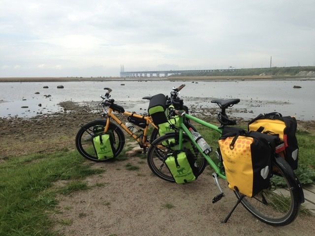

Wir sind nach Schweden (über Dänemark) mit jeweils 4 Ortlieb-Taschen gefahren.
So grob (Muss man gewichtstechnisch natürlich etwas sinnvoller aufteilen):
Große Tasche 1: Zelt (3 Personenzelt mit großer Apside)
Große Tasche 2: Regenzeugs, Zeltunterlage, Elektronikkram und was sonst noch mit soll
Kleine Tasche 1: Küche (Kocher, Töpfe etc.) & Bad (Handtücher und Co)
Kleine Tasche 2: Essen
2x Große Tasche: Schlafsack & Isomatte & Kissen (dicke Schlafsäcke)
2x Kleine Tasche: Klamotten
Hier an der Öresundbrücke, damals noch mit Big Ben von Schwalbe.

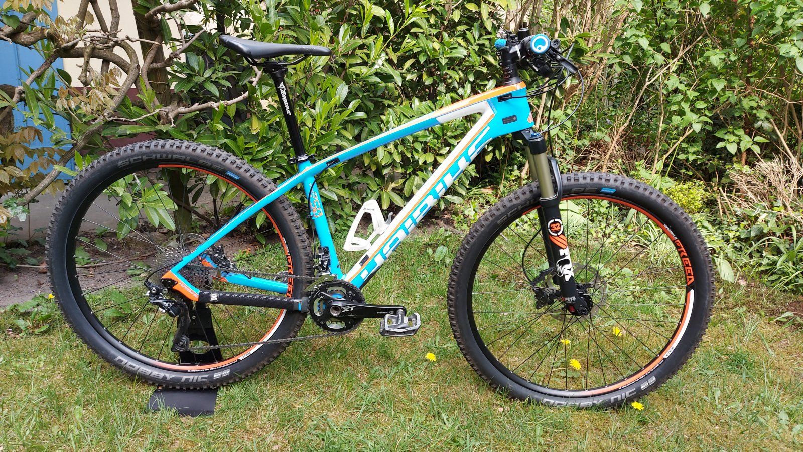

Um welches Rad handelt es sich den? Oft verstecken sich an den Ausfallenden Gewinde für Gepäckträger, der Rest lässt sich mit speziellen Sattelklemmen lösen
Hey warsaw,
um das Haibike Freed 7.50 von 2016 in Gr.S.
Siehe Bild. Leider finde ich am Rahmen keine weiteren Gewinde...
Stellt der Carbonrahmen eigentlich eine Schwierigkeit dar, was die Gepäckaufhängung betrifft? Nicht, dass mir im Taka-Tuka-Land noch die Sitzstreben brechen und ich in der Villa Kunterbunt übernachten muss. Am besten noch im Zimmer mit Herrn Nilsson...oh je.

Hi Flohmanti, ah ok Carbon Rahmen, hast recht da ist es bei XC dann eher selten mit Gewinde für Gepäckträger. Das mit dem Thule Träger wird auch schwierig, wenn dann vorne an die Gabel. Die Carbonstreben mögen tatsächlich diese Art der Klemmung nicht. Hinten dann vielleicht eine große Satteltasche, Rahmentasche und Rucksack wie Du schon überlegt hattest
Ja, das hatte ich schon befürchtet.
Danke dir für den Hinweis. :) Ich werde die anderen Lösungen ausprobieren und sonst muss ich die eine Unterhose, die mitdarf, sieben Mal wenden. 😉
Hi, vergiss bitte für dein Vorhaben sämtliche Träger, die nur an der Sattelstütze befestigt sind. Damit kannst du ins Freibad fahren, aber nicht vernünftig auf so eine lange Tour. Du musst ja auch noch Einkäufe unterbringen.
Wenn dein Rahmen hinten eine Steckachse hat, dann ist das hier aus meiner Sicht die beste Lösung. Hat dein Rahmen eine Steckachse ohne Bohrung, dann tausche diese gegen " mit Bohrung" aus. Ggf. musst du noch etwas nacharbeiten, ist hier aber gut beschrieben:
https://www.berghuhn.de/fahrrad-technik/gepäckträger-für-s-mtb/
Ein Kumpel von mir hat das getestet am Carbonrahmen und für gut befunden.
Viel Spaß in Schweden, vielleicht sieht man sich. Ich achte dann auf so nen Gepäckträger am blauen Rad :i2:
PS: Ich hoffe, ich werde jetzt nicht geteert und gefedert, weil ich mich hier eingebracht habe bei Ladys only. Das Thema ist mir auf der Startseite ins Gesicht gesprungen...:bier:
