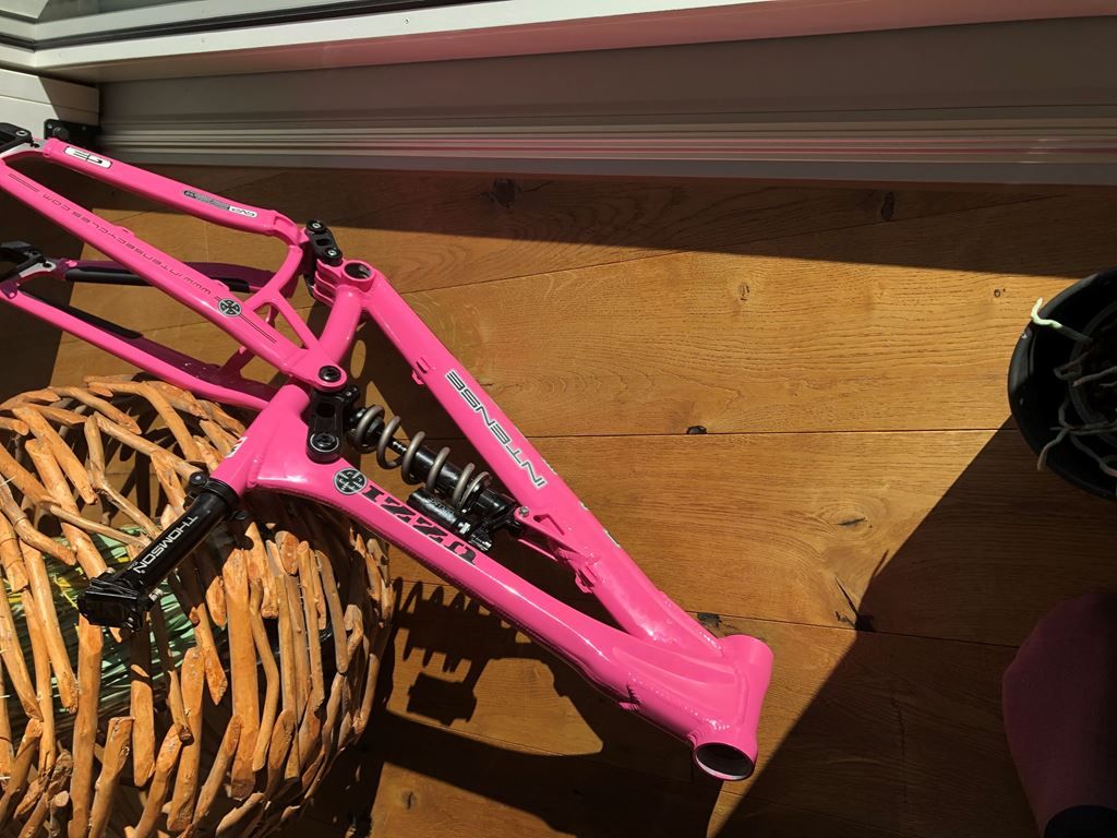

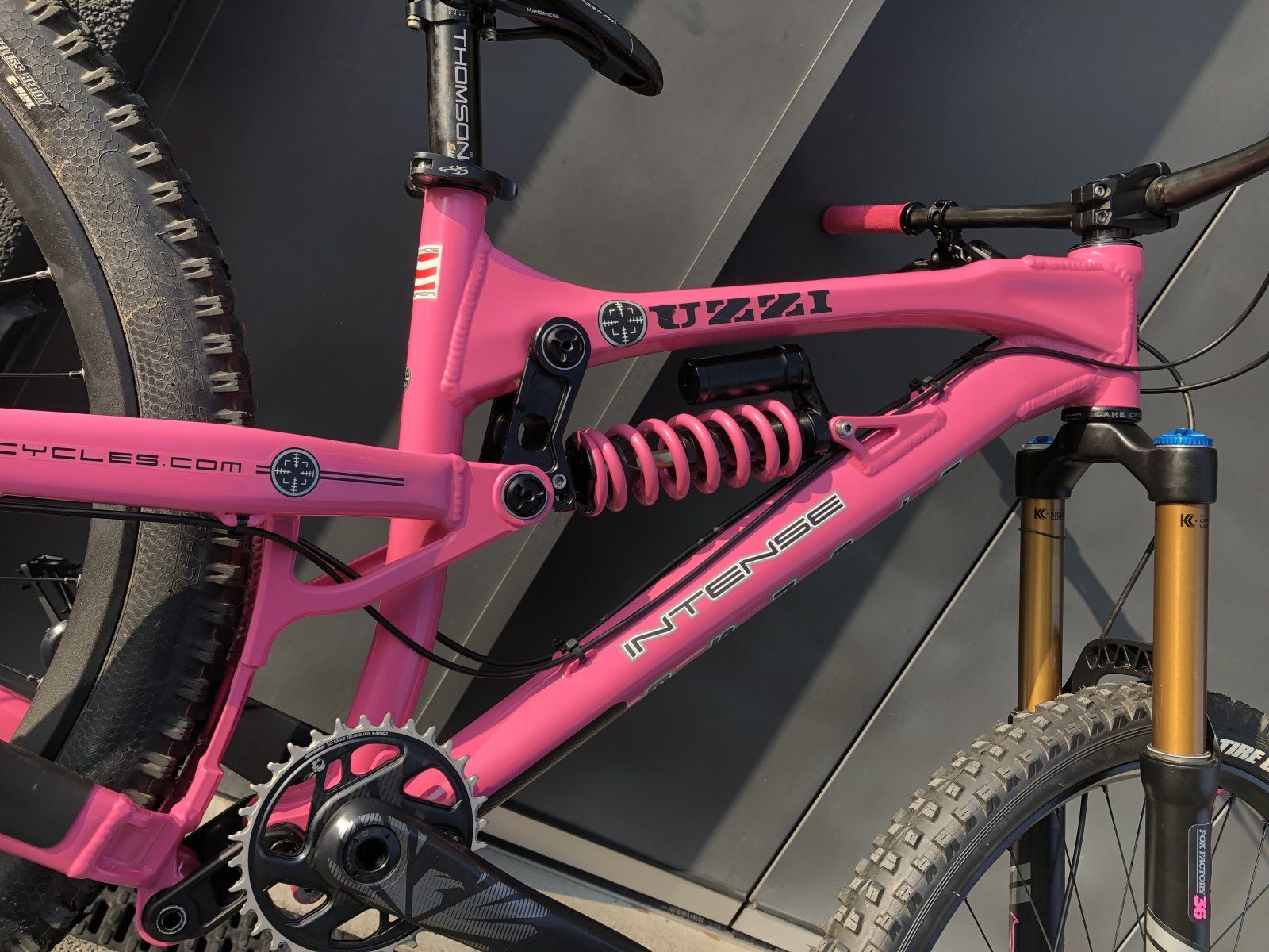

Ich bin 1,68 groß und habe auch keine langen Beine. Ich habe mir diesen Rahmen https://www.ebay.de/itm/31372136308...Emj68zlC%2FSus64U%3D|ampid:PL_CLK|clp:2047675
schön leicht aufgebaut, wiegt jetzt etwas unter 10kg und geht ab wie Schmitts Katze. Für lange Forstwegrunden echt super. Lt. Händler ist es ein Epic von 2020, zumindest entspricht es auch den Geomietriedaten. Die Lieferung aus China hat problemlos geklappt und ca. 4 Wochen gedauert, wie angegeben. Lenker und Sattelstütze habe ich gleich mitbestellt. Der Händler antwortet auch auf deutsch, wenn man Fragen hat.

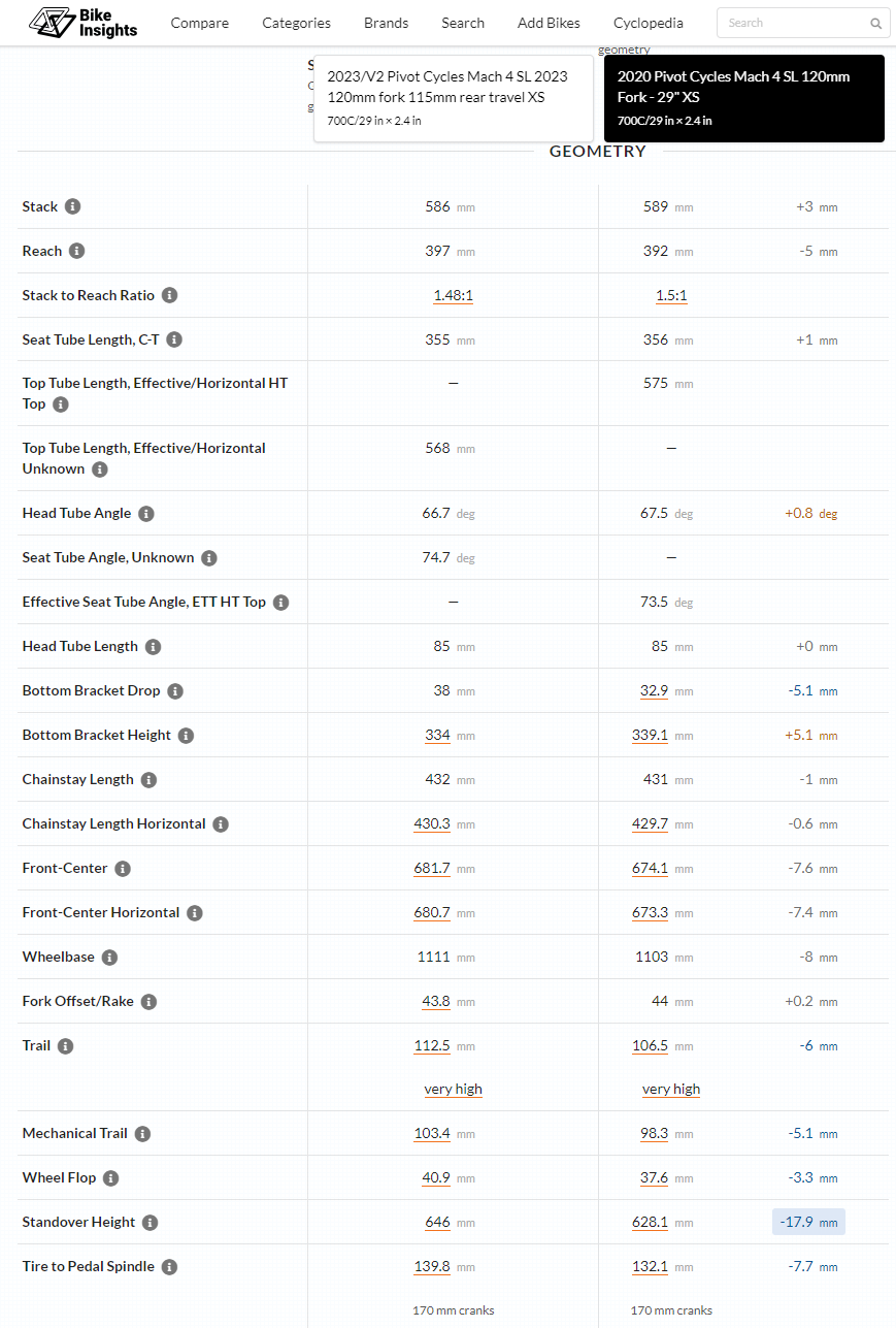

Pivot Mach 4 SL in XS sollte auch passen.
Die alte V2 Version könnte es noch zum Schnäppchenpreis geben, wenn man etwas sucht. Die V3 hat eine etwas progressivere Geometrie, zusätzlich anpassbar mit einem Flipchip.
Geht mit 100-120 mm Gabeln.
Link zum Archiv Mach 4SL V2: https://global.pivotcycles.com/products/mach-4-sl-v2
Geo-Vergleich: das 2020-2022er Model (V2) hat eine 18 mm geringere Überstandshöhe gegenüber dem 2023er (V3), 628 zu 646 mm. Jeweils mit 120er Gabel, beim V3 ist dabei der hintere Federweg auf das Maximum von 115 mm eingestellt.
https://bikeinsights.com/compare?ge...0017d8b52a,&builds=,6559bf9425f8a70021d3f926,
