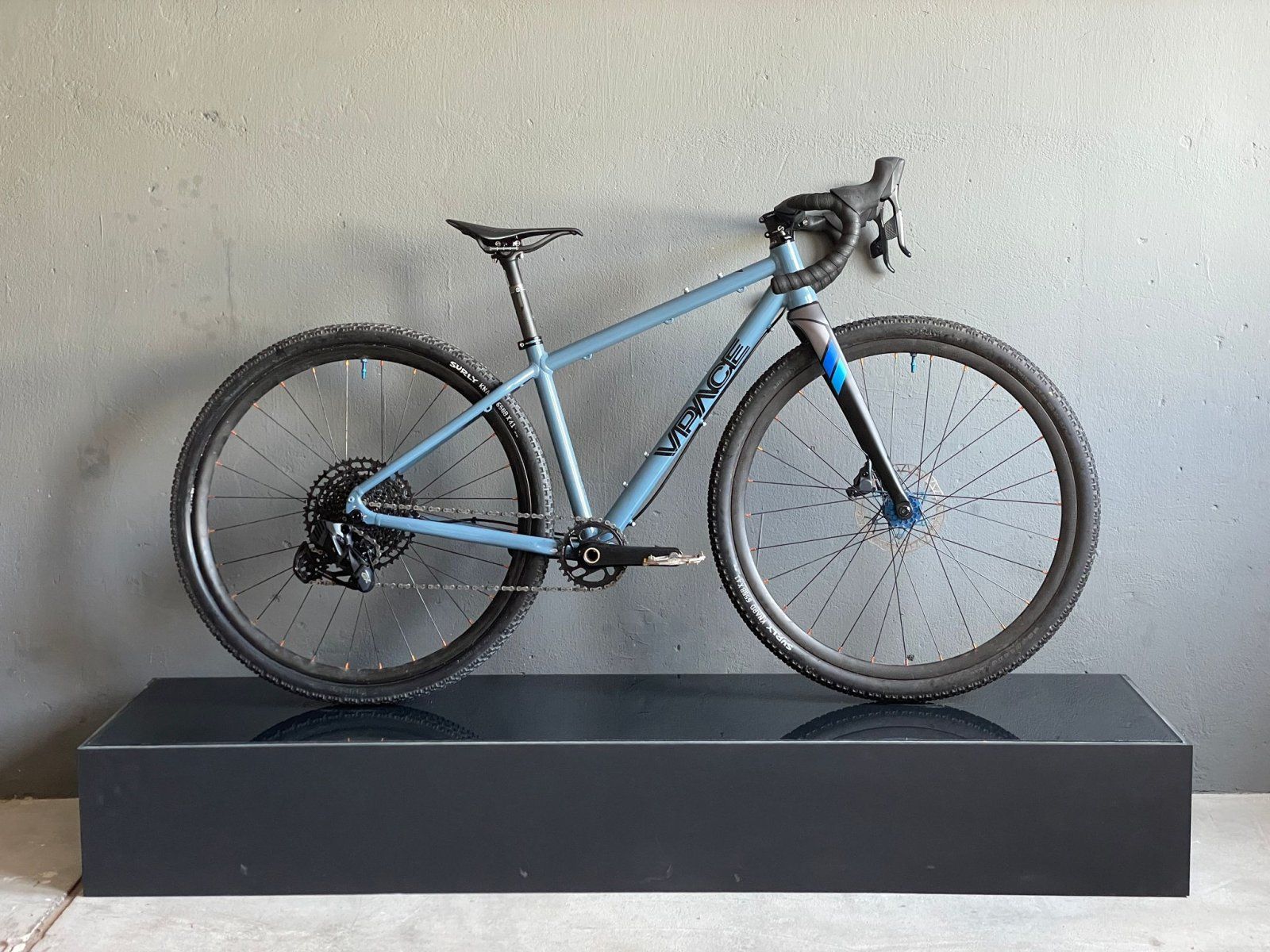

Das michl ist deutlich unter 10kg 😆
8035gramm inklusive Pedale.
Hier mit force/gx combi

Hmmm...bei Schuhgrösse 38 wirds aber eng oder? Ist der Winkel vorne wirklich so eng oder wirkts nur auf dem Bild so?
Es sieht irgendwie vorne sehr hoch aus. In Realität ist die Sattelstütze bei uns Kurzbeinigen ja nicht so weit draussen, oder?
Fahrtechnikgötter haben damit sicher kein Probleme...aber ich hab diverse Abflüge gemacht, weil der Fuss ans Vorderrad kam. Wünsche ich keinem!
Nicht alle kleinen Frauen passen in 36 (Kleidung und Schuhe ).. irgendwie scheinen die Hersteller da eine seltsame Vorstellungen zu haben.
Fuß im VR haben fast alle die normale S Gravel Räder fahren. Erst wenn der Lenkwinkel etwas flacher wird (69 Grad) dann klappt’s auch mit 28“ Rädern.
Das wird sich bei einem Gravel in XS oder kleiner fast nicht vermeiden lassen. Außer vielleicht mit entsprechendem Lenkwinkel und kleineren (650b?) Schlappen?
Im reinen Graveleinsatz ist es okay, wenn es eine kleinen Toe-Overlap gibt. In der Stadt mit zu umfahrenden Rot-Weißen-Hindernissen oder im Traileinsatz ist das aber echt auch super nervig und teils gefährlich (wäre fast mal nen Hang deswegen runtergefallen).
Ich vermute, dass es von der Stange kein Rad ohne Toe-Overlap gibt. Leider ein weiteres Los kleiner FahrerInnen.

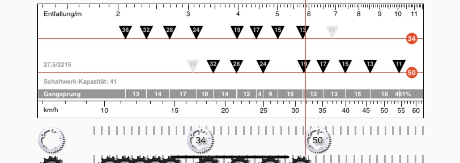

Okay, ich steh grad etwas auf dem Schlauch
Ist jetzt 9fach aber zum verdeutlich sollte es reichen.
50er Blatt und hinten sagen wir mal mittleres Ritzel (19er). Bei einer 90er Frequenz und 28er Rennschlappen landen wir bei was um die 32 km/h.
Beim 15er Ritzel sind wir schon bei knapp 40 km/h.
Also entweder bist du doch Herkules 😅 oder du nutzt deine Ritzel nicht richtig…
