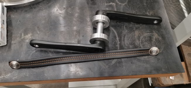

Also entschied ich mich zum Totalumbau des kleinen Riprock.
Ich muss kurz anführen, dass ich mit der Qualität dieses Fahrrades alles andere als zufrieden war. Specialized war mir bis dato eher als Grundsolide und was Innovationen angeht, vorne mit dabei, bekannt. Immerhin Grundsolide ist das Riprock 12, leider auch mit 7,5kg kein Leichtgewicht, aber das war beim Kauf klar. Es gibt in der Klasse halt kaum was. Ebay 100 Euro Schrott mal abgesehen... Was neben den schlagenden Laufrädern und den dicken Lenkergriffen am negativsten auffiel war das besch... laufende Tretlager. Am Riprock 12 ist ein einteiliges, glaube BB30 Tretlager (BMX) verbaut. Das lief trotz enormen Lagerspiel extrem unrund und extrem schwer. Für einen Fahr Anfänger mit 2,5Jahren glaube ich nicht so toll.
Ich habe lange gesucht und nach einiger Zeit dann folgendes gemacht:
-Tretlager Eigenbau
- Kurbeln Eigenbau
-12Zoll Felge mit Freilauf bei Ebay bestellt
-Adapter Platte für Vrakes hinten Eigenbau
-Vbrakes vorne und hinten von ProMaxx
-einstellbare Bremshebel(ebay)
-Griffe entfernt, da kein Lenker mit Durchmesser 19mm oder ähnliches zu bekommen war. Geschweige denn Griffe.( Bei Naloo, kubikes, und diversen anderen Standard afterbuy nicht zu bekommen). Mit 22.2mm am Lenker und knapp 30mm Durchmesser in der Hand viel zu groß um noch an die Bremshebel zu kommen.
- kleinere kenda Reifen mit 12 x 1,75 Fischmuster um näher zum Boden zu kommen ohne das Tretlager/Sattel Verhältnis zu verschlechtern.
Am Ende hat es eine Woche und ein paar Schuhe gekostet, bis das Bremsen via Bremshebel erlernt war.

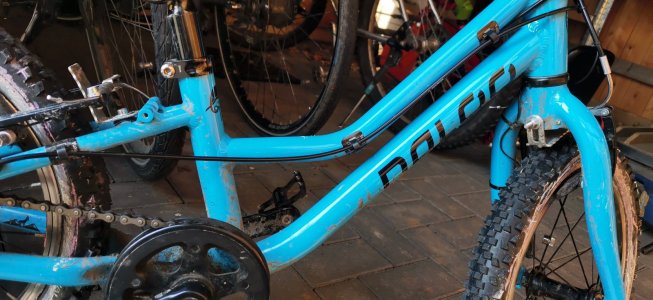

Ich habe mir letztens auch ein Supurb BO12 für die Tochter eines Freundes angeschaut.
Ist ein super Rad und wird in 2 Jahren auch für meinen jüngsten Nachwuchs angeschafft.
Meine Große hat mit rund 2 1/4 Jahren mit einem Woom 2 angefangen.
Um mit ihren Füßen besser auf den Boden zu kommen, habe ich den ungepolsterten Sattel eines Puky LR M, sowie dessen gekürzte Sattelstange genommen. In der Mitte des Sattels waren es dann ca. 37cm von Oberkante bis Boden, wobei der Sattel dort auch eine Einkerbung hat (vorne und hinten etwas höher, geschätzt. 39cm).
Kniewinkel war dann suboptimal, sie konnte dann glücklicherweise fahren, würde ich so aber nicht noch mal machen.

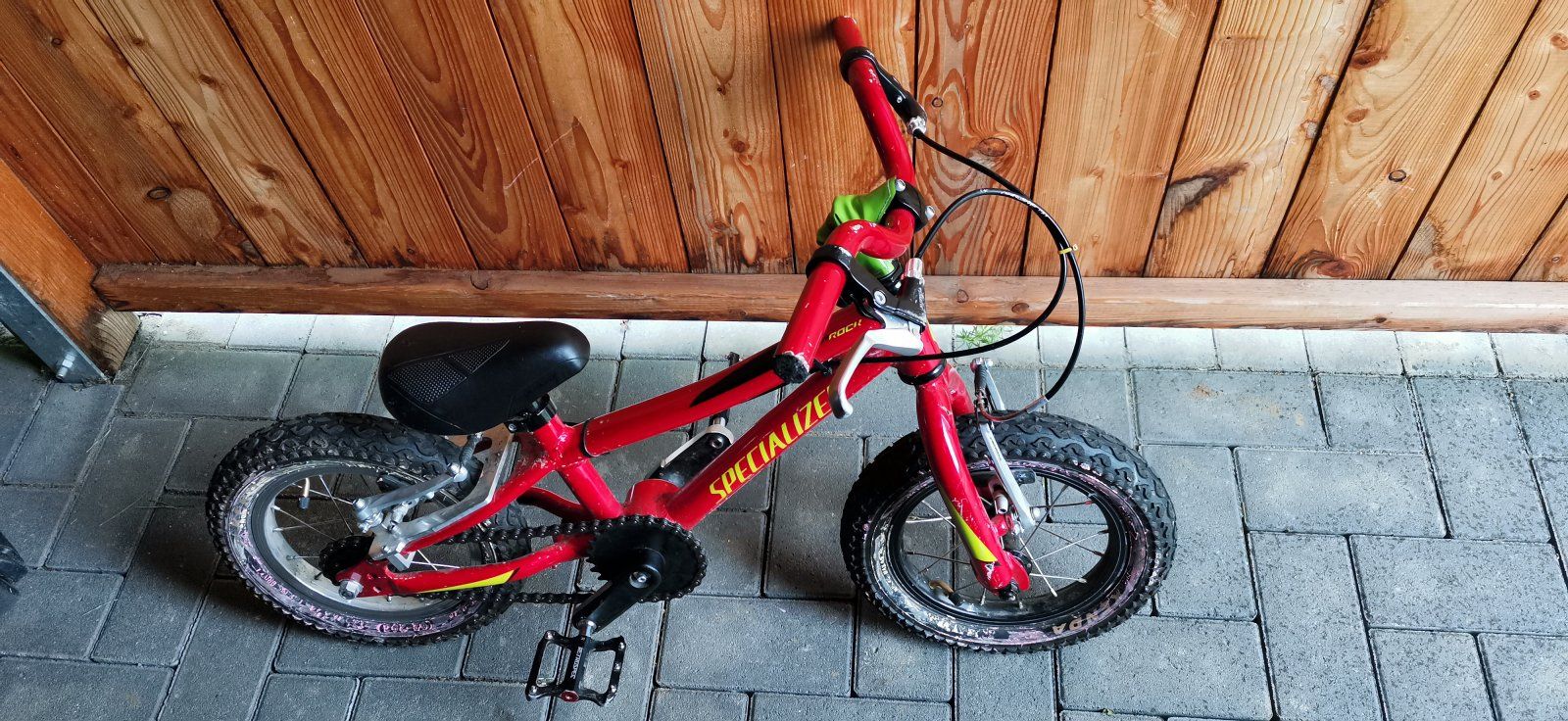

Spannend. Genau mein Thema.
Aus den Kleinanzeigen habe ich für 40Eur auch ein Specialized HotRock 12 gekauft. Der Zustand war okay, aber halt gebraucht. Den Lack hab ich entfernt und das Bike ist jetzt Alu Raw (was für eine Drecksarbeit!!!!!).
Steuersatz und Tretlager hab ich so gelassen, es läuft hörbar, aber dreht sich leicht. Den Kettenschutz hab ich entfernt und werde einen Chainglider (aufgeschnittenen Plastikschlauch) verwenden. Der Rücktritt nervt mich auch. Hab die Nabe schon zerlegt und die Bremsplatten entfernt. Es dreht jetzt schonmal frei, aber es ist noch eine Art Feder im Antrieb, welche sich beim rückwärtsdrehen in der Nabe verspannt, beim vorwärtstreten löst sich das wieder. Da muss ich nochmal ran und die Feder entfernen.
Als Bremsen sind zwei Ztto BMX-Bremsen im Zulauf, das Bike braucht extrem langschenklige Bremsen, hinten sollte das gerade so passen!
Generell bin ich von der Qualität - für den Preis - doch zufrieden, man kann wenigstens die Lager und Anbauteile entfernen und austauschen. Enttäuscht war ich über den Kettenschutz - das Ding wurde einfach zwischen die rechte Tretlagerschale und Rahmen gepresst - kann man im Schadensfall garnicht austauschen ohne das Tretlager zu demontieren.

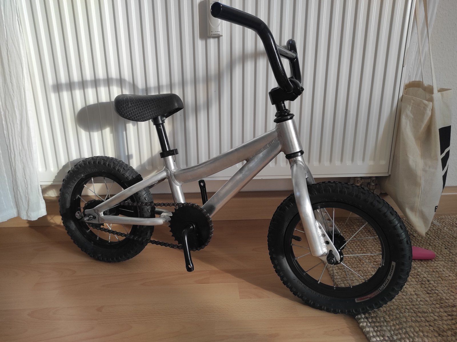

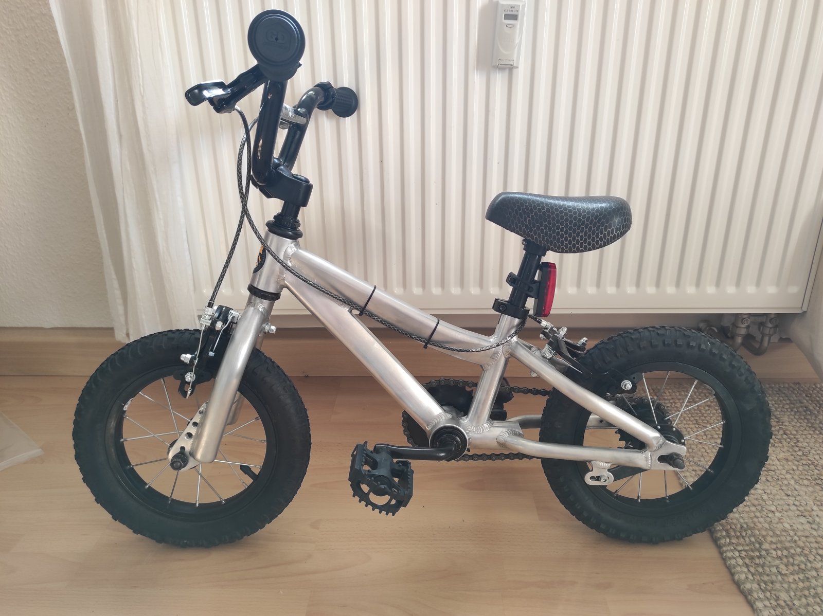

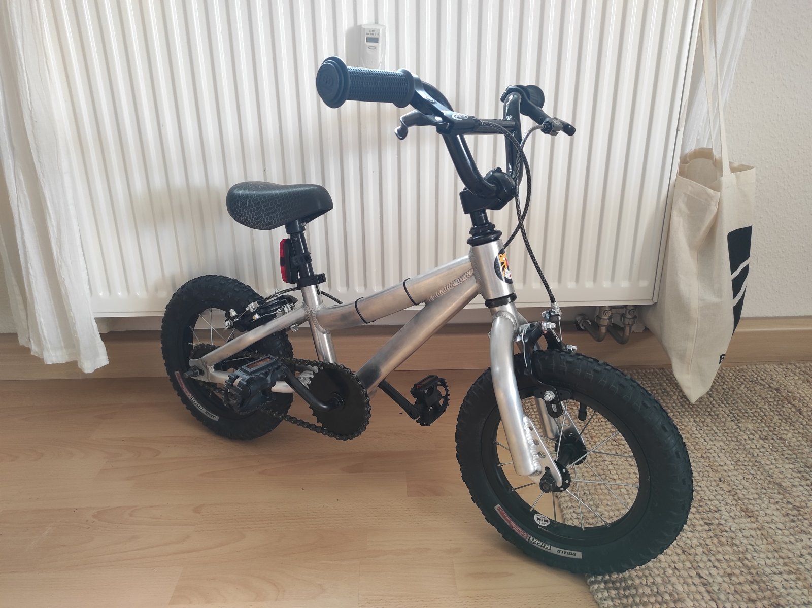

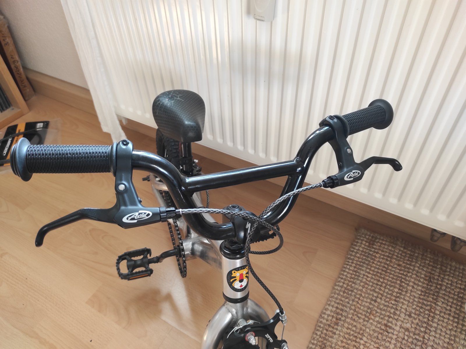

Ich habe fertig.
Fahrfertig mit Luft 6,9kg.
Rücktritt ist ausgebaut, zwei einzelne Bremsen installiert. Ztto Langschenkelbremse mit bis zu 90mm hat gepasst.
Einzigst die hintere Leitungsführung gefällt mir gar nicht, die Kabelbinder müssen weg und eine andere Lösung gefunden werden. Eventuell zwei kleine Bohrungen und Gewinde um dort Leitungsschellen anzubringen, alternativ kleben?

ist gut geworden, und super, dass Du den besch..... Rücktritt eliminiert hast.
einzig die Bremshebel werden wohl nix für 3jährige oder kleiner sein, die FR5 sind gut, aber sehr weit vom Lenker weg und so erst für größere Kinder geeignet.
Gibt hier einem Thread für passende Hebel:
Tektro JL350 sind empfehlenswert.
Ist die Sattelstütze schon so weit ausgezogen im Betrieb? Dann passt bald auch ein kleines Bike mit 16"Rädern (Nach dem Spiel ist vor dem Spiel)
Die FR5 hab ich mit der Madenschraube weiter an den Lenker gebracht, ein JL350 war vorher montiert, qualitativ nicht sehr gut ggü den Avid.
Sattelstütze hat noch jede Menge Weg. Wir haben bis 16 Zoll Räder noch gut ein Jahr Luft, deswegen haben wir beschlossen ein günstiges 12zoll Bike zum lernen zu kaufen.
Rücktritt ausbauen war auch großer Pfusch. Die Feder und Backen entfernen reicht nicht, man muss dann den Zwischenraum linkes Lager bis Antriebsschnecke auffüllen, aber nur so weit das sich das Ritzel noch im "Freilauf" drehen kann. Im Freilaufmodus lockert sich das Ritzel nämlich im Schneckentrieb und gibt so das Rad frei. Mit Feder wandert das Schneckengehäuse so weit, das das Kind erstmal 4-5 Umdrehungen ins Leere tritt. Jetzt hab ich es so weit aufgefüllt das es nur ca 1/10 Umdrehung Leerlauf hat.

Verleg den Zug doch einfach in das Oberrohr. Zwei Löcher werden den Rahmen schon nicht kritisch schwächen.
t.
