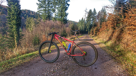

Ich liebe mein Giant Anthem, es passt einfach zu mir und meinem Fahrstil.
Leider hat es noch die originalen und nicht sonderlich leichten Alu-Laufräder drin.
Ein Upgrade wird bestimmt einen großen Unterschied machen - ich würde mich freuen die neuen DT Swiss 240 EXP in diesem Rad zu verbauen.

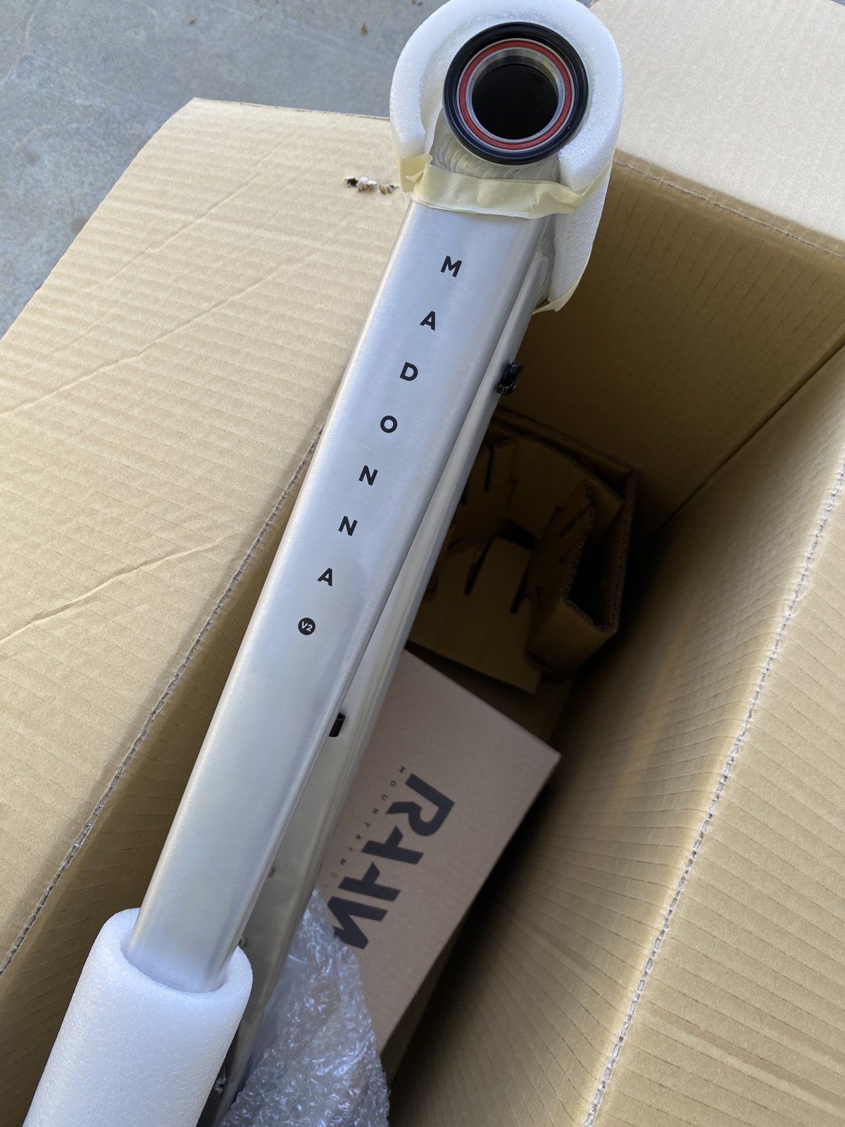

@Gewinnspiel:
Hier mein aktuelles Projekt, die meisten Zutaten warten schon auf den Baubeginn:
Rahmen: Raw Madonna V2
Gabel: Fox 38
Schaltung: Shimano XT 8100, evtl. XTR 12-fach, wenn ich doch noch ein paar Euro übrig habe (die ich mir irgendwo sparen kann :)
Bremsen: Trickstuff Maxima
LRS: Syntace i33 Carbonfelgen mit DT240er Naben
Reifen: Vorne Assegai, hinten Minion DHRII
Lenker, Vorbau, Pedale: Syntace
Dropper Fox Transfer 2021
@DT-Swiss: Würde mich sehr freuen, wenn ich mein V2 mit den neuen 240er veredeln dürfte!
