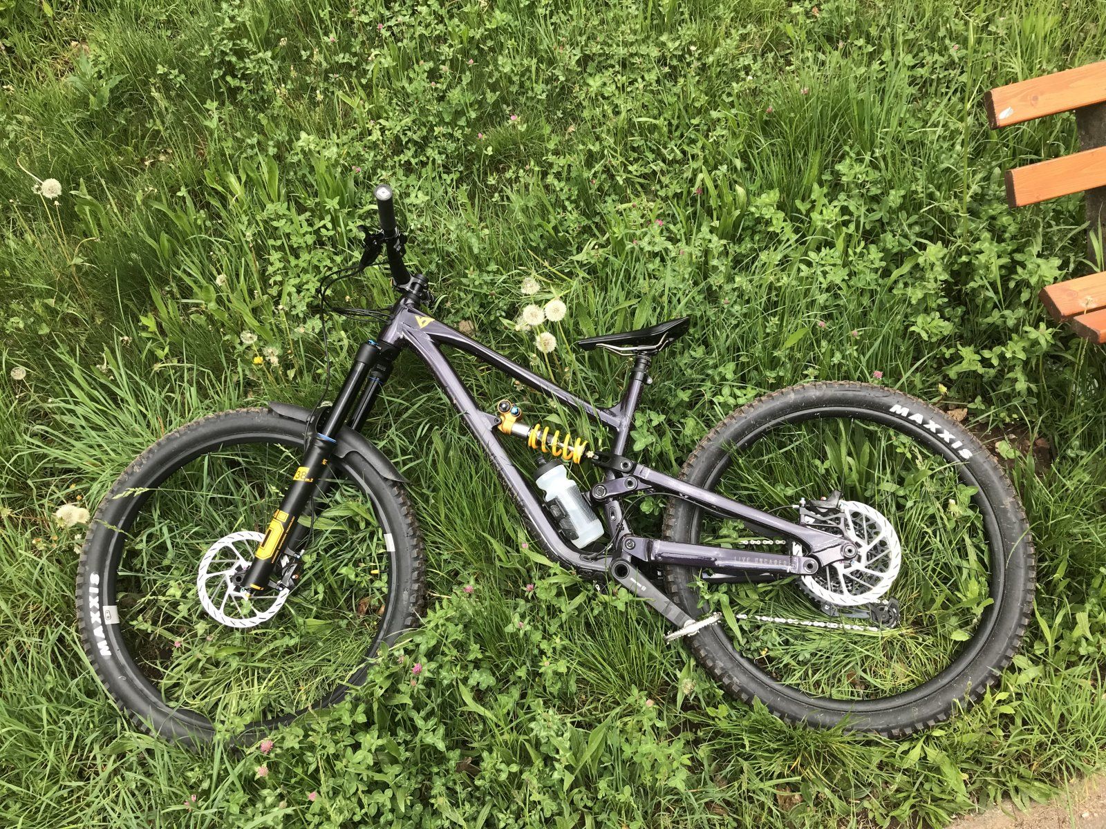

Ich bin 1,68m klein und habe mir einen MX Uncaged 9 in M bestellt. Die Sattelstütze habe ich sofort gehen eine Oneup mit 180mm Hub getauscht. Ich habe die Stütze nicht gekürzt und habe immer noch ca. 1 cm Spielraum nach unten. Die Leitungen für die Stütze habe ich auch komplett intern neu verlegt und es funktioniert Prima. Ich kann nicht verstehen, warum die Leitung einen Ausflug draußen machen musste 🤷‍♂️.
