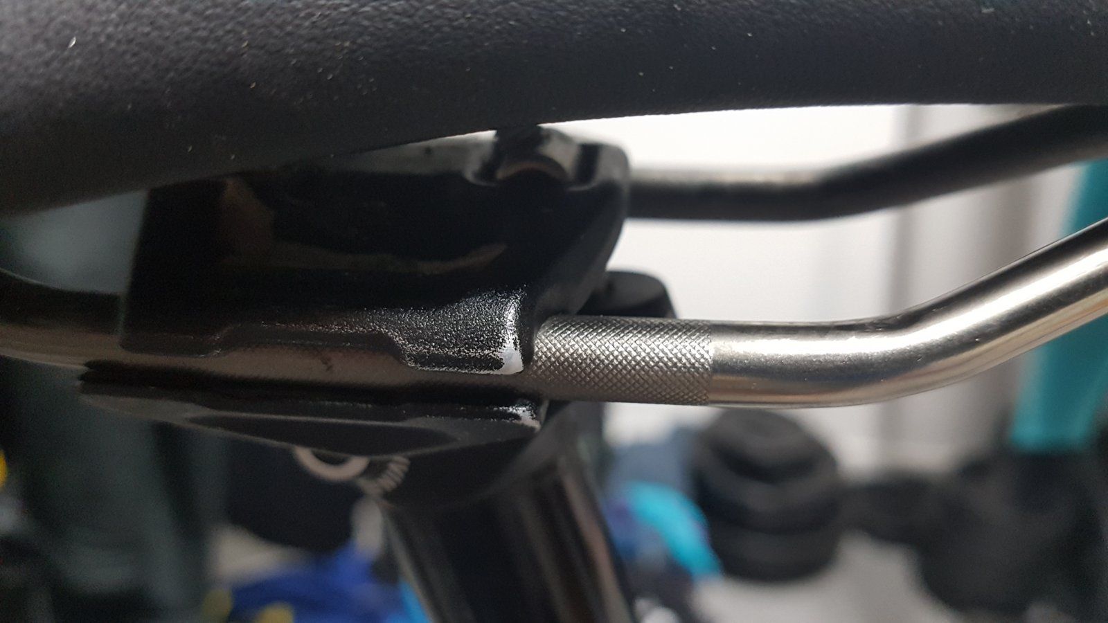

Hallo,
habe die Divine jetzt drei Touren gefahren. Modell 31,6/185 mit TI-Schrauben. Einmal im komplett Trochenem, bei ~5-7°C, sowie gestern und heute.
Gestern feucht von unten, trocknen von oben, heute nass von beiden Seiten.
Temperatur 10-15°C
Drei Dinge sind mir aufgefallen:
  1. Manchmal axiales Spiel, kann leider noch nicht sagen wann. Beobachte ich weiter.
  2. Die Token zur Reduktion des Hubs sind leichter montiert als demontiert. Wenn sie mal drin sind, bleiben sie tief im Rohr. Eine Speiche hilft ?
  3. Die Klemmung des Sattels hat sich bei beiden Tagen gelöst und der Sattel rutscht nach hinten.
Zu 3.: Der Sattel ist ein Aspide mit geriffelten Stahlgestell. Die Schrauben sind mit Keramik-Paste behandelt und verschraubt worden. Das Anzugsmoment war/ist 7NM mit Drehmomentschlüssel.
Sollte ich anstatt Keramik-Paste auf Schraubensicherung / Mittel gehen?
Danke
/S.
Was meinst du mit "axialem" Spiel? Axiales Spiel wäre bei einer Satteltütze nach oben/unten, als quasi ein Federn. Die DIVINE sollte bei korrekt eingestelltem Luftdruck und normalem Fahren kein Federn zeigen. Lediglich bei harten Schlägen, oder Duchfahren von Kuhlen, oder z.B. beim Abfahren eines Bordsteigs, kann die Überlastschwelle erreicht werden, bei der die Stütze einmal kurz federt, und dann wieder in die zuvor eingestellte Position zurückkehrt. Diese Überlastschwelle kann durch höheren Druck nach oben verschoben werden (siehe auch Handbuch).
Unter einem geriffelten Stahlgestell kann ich mir jetzt gerade nichts vorstellen.
Prinzipiell sollten Verschraubungen IMMER trocken vorgenommen werden, es sei denn der Hersteller schreibt es anders vor. Wenn man zu Fett, oder Pasten greift, dann muss man sich über zwei Dinge im Klaren sein und berücksichtigen:
1. Die Gewindereibung wird herabgesetzt und Schrauben lösen sich leichter.
2. Schrauben werden bei gleichem Anzugsmoment stärker vorgespannt und belastet. Wenn zu stark vorgespannt, dann können Schrauben reißen (das nur als Hinweis am Rande).
Ich würde an deiner Stelle erstmal versuchen, die Schrauben und Klemmschalen von oder Paste befreien. Wenn der Sattel dann immer noch rutscht, dann kannst du auf dem Sattelgestell/Klemmschale mal versuchen mit Carbonpaste oder anderer reibungserhöhenden Paste zu arbeiten.
@Sackmann, danke für deine Antwort.
Ja, Ich meine leichtes "Wippen", also hoch/ runter. Aber ich kann es jetzt nicht mehr reproduzieren, sollte ich das Verhalten noch mal beobachten und ich kann es reproduzieren, melde ich mich direkt.
Zum Gestell:
Die Keramikpaste sollte eigentlich genau das machen: Reibung erhöhen. Ich werde sie entfernen und gleich auch das Gestell mit einer reibungserhöhenden Paste versorgen.
Die Hauptfunktion der Stütze ist wie erwartet, also fein.
Gruß
/S.
Keramikpasten sind mir persönlich nur als Trennmittel mit aber immer einhergehender Schmierfunktion bekannt.
Welche Keramikpaste verwendest du denn, die die Reibung erhöht?
Wippen sollte die DIVINE gar nicht haben. Wenn Ölpegel und der Druck für das jweilige Gewicht stimmen, dann darf die Stütze beim normalen Fahren nicht wippen oder nachgeben.
Ist eine von Liqui Moli aber du hattest Recht, die schmiert leider auch. Ist jetzt entfernt und jetzt sind die Schrauben trocken in den Tonnen.
Beim Wippen kann ich Entwarnung geben. Das kam höchstwahrscheinlich vom Sattel, als er in hinterster Stellung verschoben war.
Also alles gut. Ich werde meine obigen Kommentare, wenn noch möglich entsprechend ändern.
