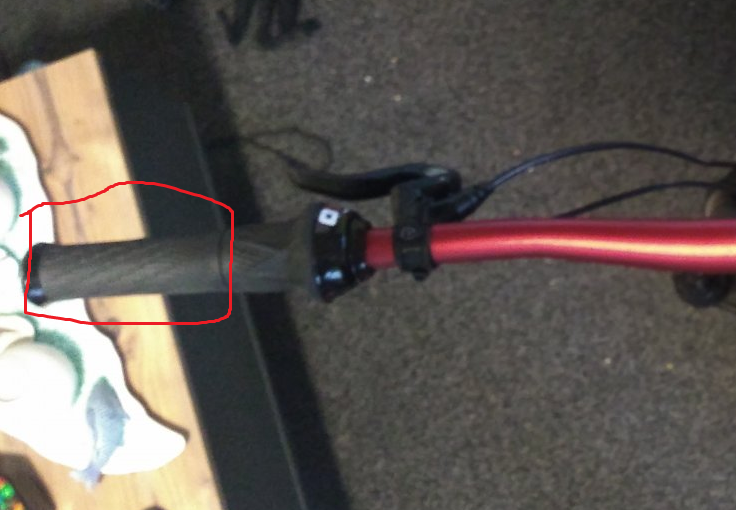

versteh ich nicht ganz. Sind die Gripshifts so lang oder hast du nach dem Gripshift dann den puren Lenker? o_O
Evtl. steh ich auch ziemlich aufm Schlauch, dann wäre ich über Aufklärung auch sehr dankbar
Also damit auch Du das verstehst:
Ich fahre 1x12. Da ich ich zum schalten einen Drehgriff benutze, habe ich damit schon mal 1 Drehgriff am Lenker. Dann kommt ein Bremshebel. Dann kommt erstmal nix, dann Vorbau, dann nix, es folgen der Bresmhebel für die vordere Bremse. Als letztes folgt auf der linken Lenker seite der 2te Drehgriff, mit dem ich die Sattelstütze ansteuere.
Folglich ist es überhaupt nicht möglich, Griffe wie RS Twistlock zu montieren. Außerdem brauche ich keinen Hebel zum blockieren irgendwelcher Dämpfer, da ich a) ein Hardtail fahre, also auch kein hinterer Dämpfer vorhanden ist, und b) hat meine Gabel kein Lockout, wozu ich dementsprechend auch keinen extra Hebel brauche. Auf dem Bild kann man es sehen.
So'n GripShift Hebel besteht im allgemeinen aus Drehgriff, festem Griff und Lenkerstopfen.
wir haben da ein bisschen aneinander vorbei geredet.
Ich dachte an den von mir Rot markierten Teil, ob du dort den originalen Griff von RS nutzt oder als Alternative was anderes dran gemacht hast. Da sind sich von der Optik der Twistlock und dein Schaltgriff nämlich sehr ähnlich. Beim Twistlock kann man das äußere Tauschen und nur den Drehgriff behalten (weiß nicht ob das hier auch möglich ist).
Mir ging es dann darum ob du da evtl Empfelungen hast, da du aber eh die originalen RS-Griffe dazu dran hast ist mein Frage hinfällig.
Danke dir aber trotzdem für deine Antwort und auch für das Foto :)
Ich habe keine RS Griffe dran. Das sind die, die bei der SRAM GripShift dabei sind. Von RS hab ich nur 'ne 2005er Lyrik. Sonst nix.
Klar ich kann ich die festen Griffe gegen andere Modelle, die für Drehgriffe ausgelegt sind tauschen. Aber da sich die originalen gut greifen lassen, bleiben die dran.
