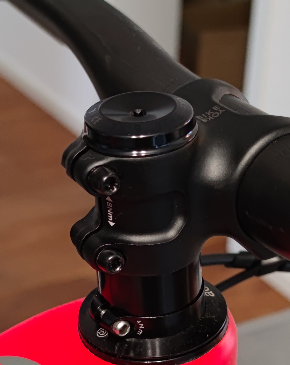

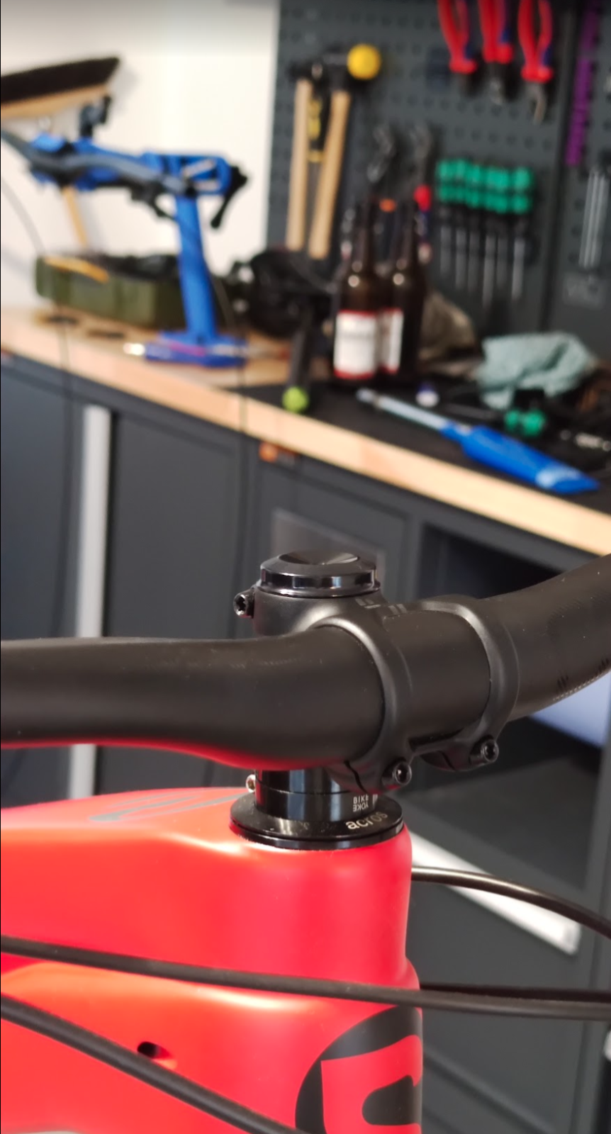

Dauert noch ein paar Tage, bis die Teile online gehen. Wer gar nicht warten möchte, kaann einen normalen Topper bestellen und ins Kommentarfeld "high Version" reinschreiben.
haben die verschiedene Außendurchmesser?
Die hohe Version hat noch einen Kragen, damit sie ganz auf Spacern aufliegt unn die flache Version versenkt man wie gehabt im obersten Spacer/Vorbau?
Ich habe es so verstanden, dass die hohe Version den Spacer über dem Vorbau ersetzt, oder?
So kann man die Gabel auf höhe des Vorbau kürzen und zieht die Gabel dann in die Top Cap rein…
Oder hab ich das ganze Produkt falsch verstanden? :lol:
klingt erstmal logisch ;)
Das ist auch so. Ich säge den Gabelschaft immer so ab, dass noch etwas über den Vorbau steht. Wenn man solche Vorbauten wie den Intend benutzt, die eben nicht so hoch bauen, kann ich mir vorstellen, dass es Probleme gibt, wenn man dann noch 1-2mm unter der Oberkante bleibt. Es ist auch sehr schwierig manchmal, genau diesen Punkt zu treffen. Bei einer solchen Topcap ist es schick gelöst und es bleibt genügend Spielraum. :)
Japp, das war die Idee.
Damit ein Vorbau bestmöglich klemmt, sollte er natürlich so wenig wie möglich über den Schaft überstehen.
Ein´kleine wenig muss aber bei "normalen" Topcaps überstehen, damit man das Steuersatzspiel einstellen.
Ich habe deshalb oft einen 5mm Spacer obendrüber, denn kann muss ich mir darüber keine Gedanken machen, weil der Vorbau komplett auf dem Schaft sitzen kann.
Dann halt die Idee mit dem Topper high.
