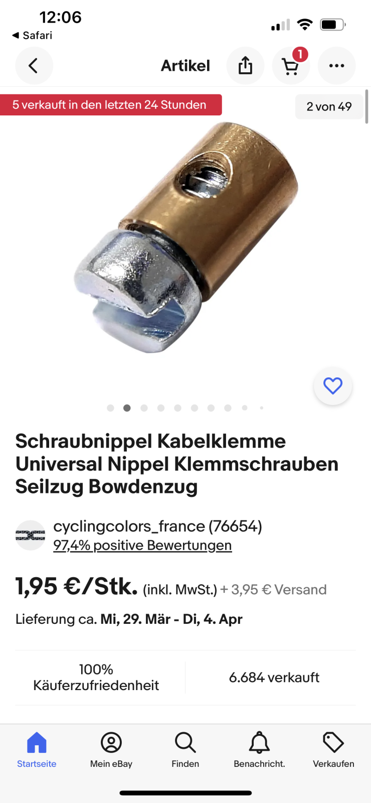

gibt es nicht einfach einen aufklemmbaren Kabelnippel mit Madenschraube von der Seite (oder exzentrisch für mehr "Fleisch")?
Ja, hast Du recht 👍🏼
Ist mir nichts bekannt.
Nennt sich Schraubnippel, gibt es in zig Varianten, auf dem Bild in 4mm, jedoch nicht mit Madenschraube. Gibt es aber auch, liegt zB einer ordinären TransX Stütze bei, da die ebenfalls mit dem festen Nippel im Bedienhebel eingehangen wird, und der Zug dann mittels Schraubnippel an der Unterseite der Stütze eingehangen wird:
Solche Teile vewenden wir doch auch. Um solche Teile geht es hier aber gar nicht. Ihr habt das Problem nicht verstanden.
Seilzug muss "längs" durch den Nippel gehen.
Ok, verstanden. Aber mit sowas arbeitet ebenfalls die Fa. Pro, was erklären könnte warum die kein Problem haben, den normalen Schaltzugnippel in den Dropbar-Bremshebel einzuhängen 😉
Edit: tun sie augenscheinlich nicht mehr 🧐
Es gab mal ein paar Kunden, die haben sich eine DIVINE SL so adaptiert, dass es funktioniert hat.
Der erste Kunde mit dem wir das diskutiert hatten, hat es dann folgendermaßen umgesetzt, ich zitiere:
"I should have taken a few photos or a video!
  1. Installed the post end first with the original cable nipple
  2. measured the housing and installed the inline adjuster
  3. With the housing NOT set into the lever's housing stop, I pressed the housing tight to the wire pass-through on the lever.
  4. I slid on the crimp and found 1 cm of exposed wire between crimp and the lever perfect. Squeezed that tight with the knipex and trimmed. (The lever has a lot of room for the nipple on the wire, so it did not make a big deal that it was flattened.
  5. Then I pulled the housing around to its stop.
  6. adjusted the barrel adjuster just a bit.
Some of this is hard to describe without seeing/handling the lever.
Works great so far."
Verwendet wurde dabei sowas:
https://www.amazon.com/dp/B07MT3Z6Z7/ref=cm_sw_r_cp_apa_i_y8jDFbHGRHAWG?pldnSite=1
Es scheint funktioniert zu haben, aber ich habe es nicht selbst überprüft oder probiert.
Wenn die PRO Stützen den orginalen Schaltzugnippel an der Stütze haben, und für vorne eine andere Lösung, dann sollte/wird das auch bei uns funktionieren. Ich kenne die Lösung halt leider nicht.
