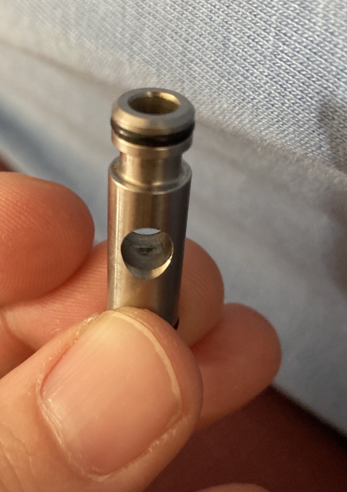

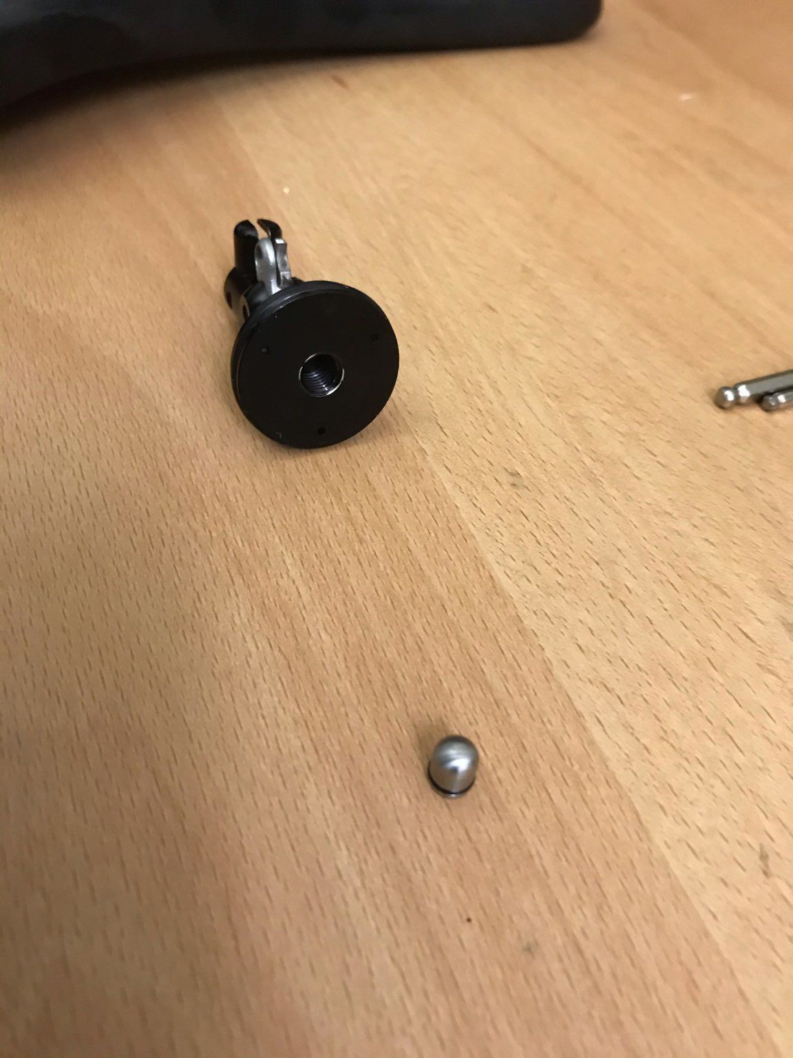

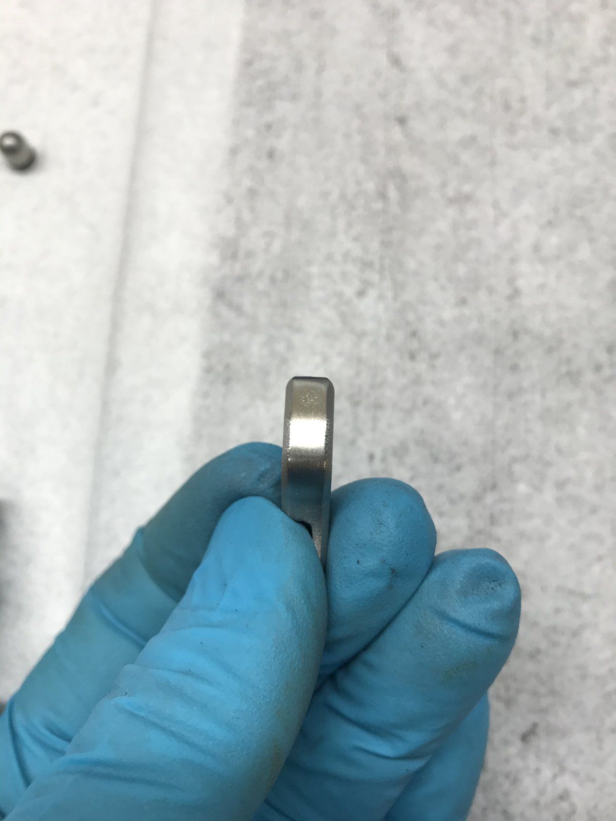

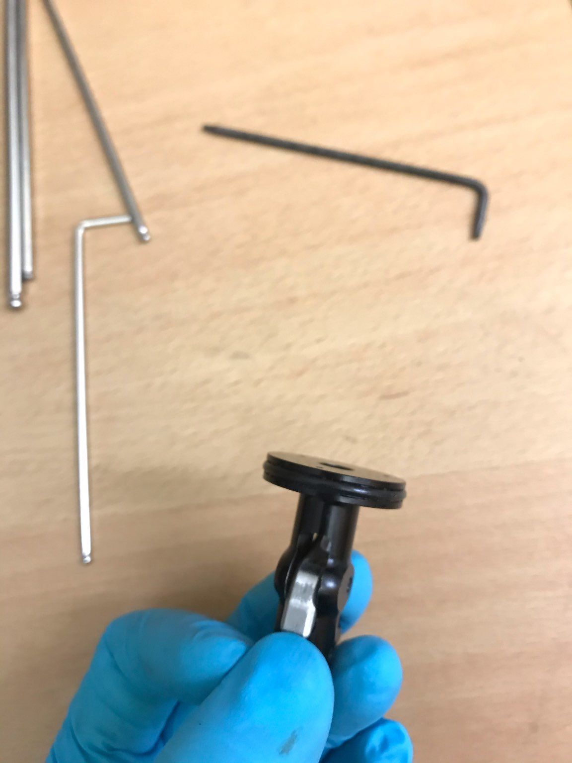

Ich habe folgendes festgestellt. Auf Grund der Reibung siehe halbrunde Pin, bleibt Zugseil in bestimmten Position. Somit ist Auslöser aktiv und Stütze bleibt im Bewegung. Ich habe Pin poliert und gefettet. Hat jemand gleiche Erfahrung? Stütze ist ca. 4 Jahre alt.

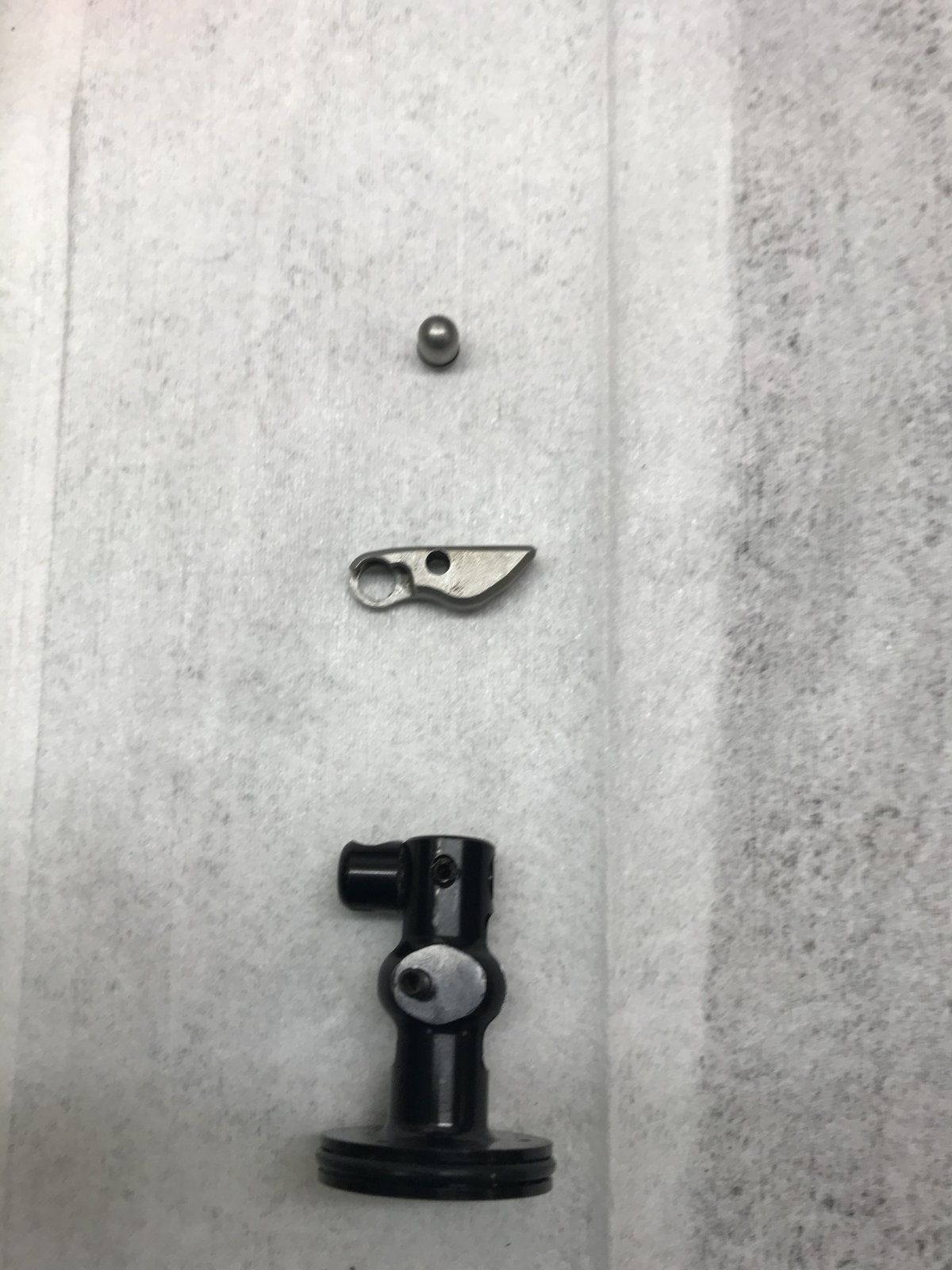

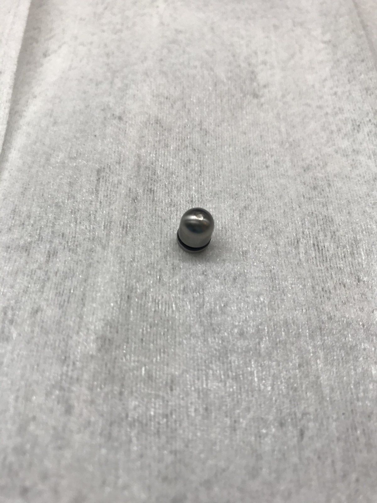

Hab jetzt beide Flaschen bearbeitet. Funktion ist wieder einwandfrei.
Dabei seit
11. Dezember 2015
Punkte Reaktionen
142
Ort
Lörrach

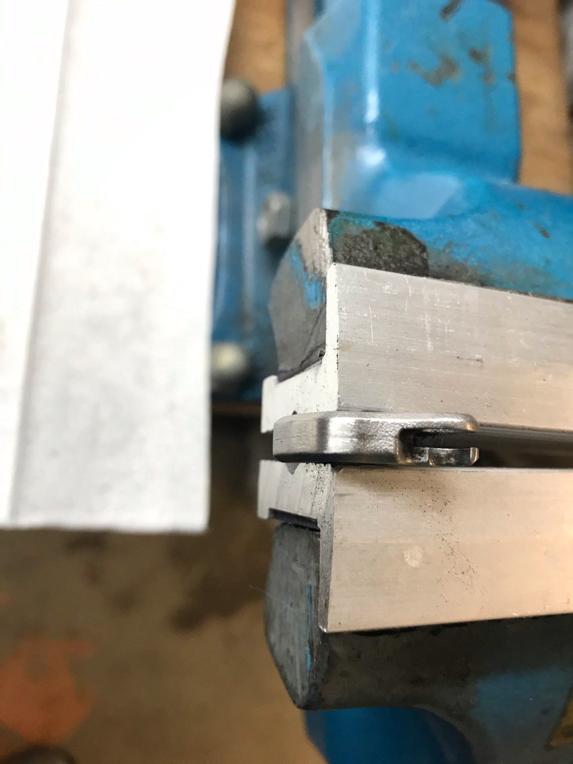

Feines Schleifpapier und Polieren, oder gibts andere Spezialtipps?
Zuerst mit Schleifpapier 250 Körnung.
Anschließend mit 400 Körnung. In meinem Fall, war Kerbe nicht tief. Ich habe kleinen Hebel im Schraubstock gespannt, somit kann man Oberfläche besser bearbeiten.

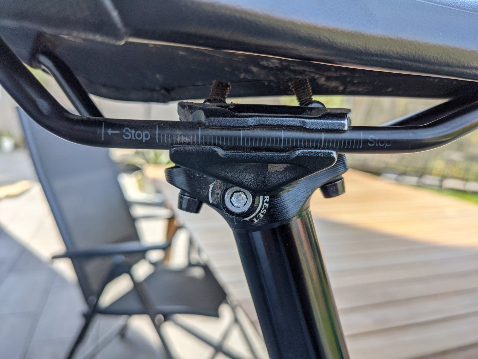

Solltet ihr diesen kleinen Hebel für die Schnellentlüftung montiert haben, hier der Tipp des Tages.
Falls Ihr Bikepark einen Schlepplift benutzt, montiert ihn vorher ab, sonst passiert Euch eventuell folgendes. :D
Jup ist mir leider auch passiert 😪🤦‍♀️
Kann man aber nach innen durchdrücken und den Stift dann rausfischen wenn man den Sattel abmontiert ☝🏻

Und wie kann ich den Hebel einfach abmontieren?
(Meine Revive ist zwar gerade bei Bikeyoke wegen des Sie-arretiert-nicht-mehr-Problems … aber irgendwann werde ich sie hoffentlich zurückbekommen.) 🤪

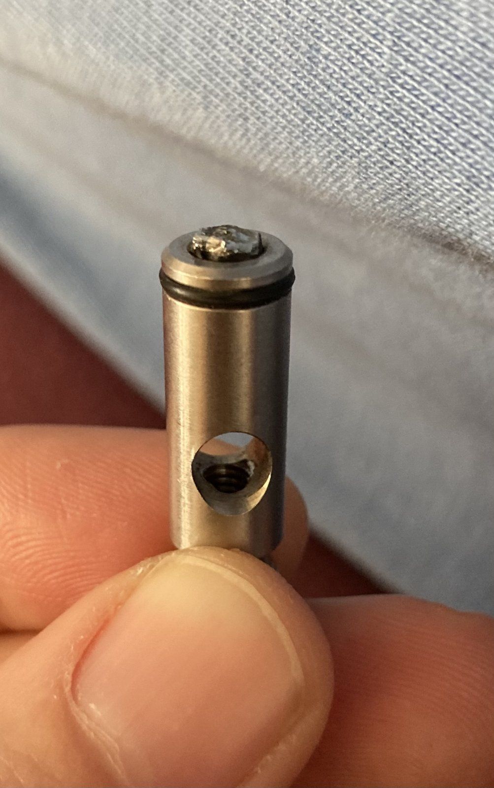

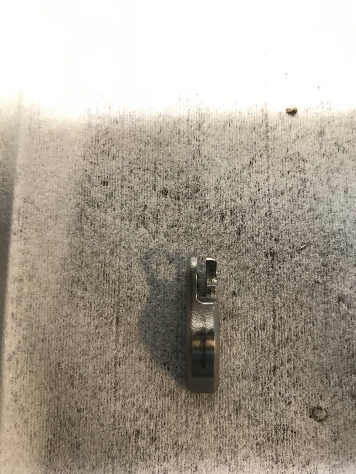

Hab das Unglück mal noch „dokumentiert“:
Oben steckt das abgebrochene Hebelstück. Im Loch erkennt man unten den Durchgang für die Madenschraube.
Andersrum: das abgebrochene Hebelstück steckt jetzt unten. Von dem Loch in der Mitte gibt es hier aber keinen Durchgang. Somit kann das abgebrochene Stück nicht durchgeschoben werden...
Keine Ahnung ab welchem Baujahr es dieses Teil mit durchgehendem Loch gibt. Oder ob der MA beim zusammenschrauben nicht aufgepasst hat 🤷🏻‍♀️
Also nicht einfach „rein“drücken sondern vorher schauen, ob’s überhaupt geht .

Leute, ist doch kein Ding das Teil aufzubohren. Kkeines Loch rein, dann kann man es schon ein paar mm raushebeln, dann mit nem Saitenschneider das Stück packen uns rausziehen. Ist ne Sache von 3 Minuten.
