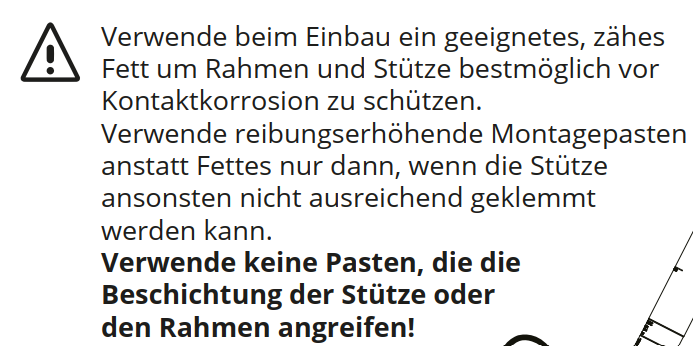

was mir da nur einfällt:

Danke, aber ich glaube es knarzt irgendwo zwischen Stütze und Sattel. Der Kopf der Stütze mit der Klemmung hat ja gegenüber der Stütze ("Tauchrohr?") etwas seitliches Spiel. Gibt es das, dass es dazwischen knackt ?
Es kann auch sein, dass ich die Stütze im Rahmen doch mit Fett montiert habe. Müsste ich nochmal rausziehen, um nachzuschauen. Mach ich nur, wenn's sein muss, weil man ja immer den ganzen Zug hinterherziehen muss.

Du hast doch einen Alurahmen,warum nimmst kein Fett ? Bei meiner ist das knarzen entstanden durch Zuviel Spiel am Ende der Stütze. Ich habe dort ein wenig Isolierband/Tesa drum gewickelt.seit dem ist Ruhe .Ich hatte auch den Sattel in Verdacht.
Dabei seit
25. Juni 2012
Punkte Reaktionen
491
Ort
Wernigerode
Jetzt habe ich alles demontiert und durchgefettet. Sattelstütze sehr ausgiebig bis unten. Es hat tatsächlich die Sattelstütze im Rahmen geknarzt. Ich hätte schwören können, dass es Sattel oder Sattelklemmung bzw. Stützenkopf ist. Das einem nach 30 Jahren MTB noch so ein Anfängerirrtum passiert! Naja vielleicht wird es ja gelesen und erspart anderen den gleichen Fehler.
