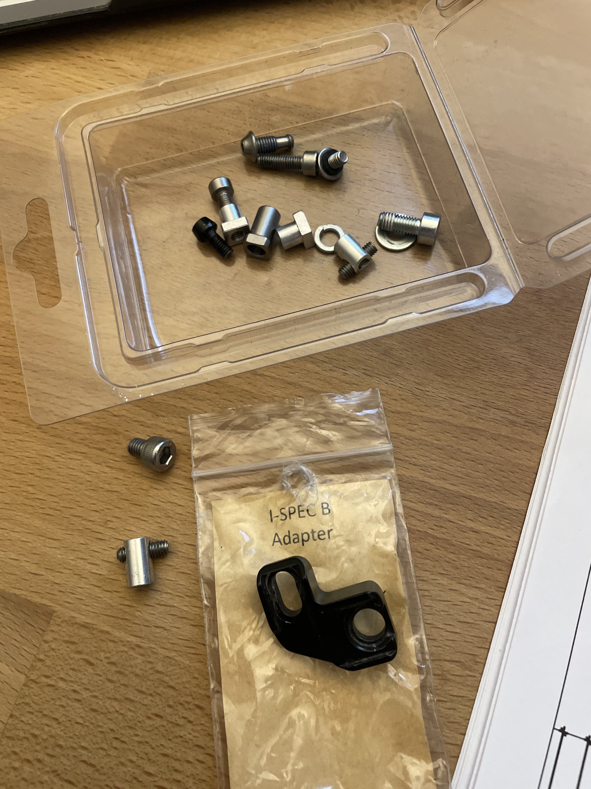

hat jemand hier seit einem Bremsen Upgrade einen bikeyoke ispec B Adapter in der Teilekiste, den er nicht mehr braucht? Meiner ist seit gestern übel verbogen und hält wohl nicht mehr lange. Gerne per PN ;)
dieser hier?
Ich hätte gerade noch 53 Stück von gesuchtem Teil in der Teilekiste. Die wären sogar unbenutzt. :awesome:
