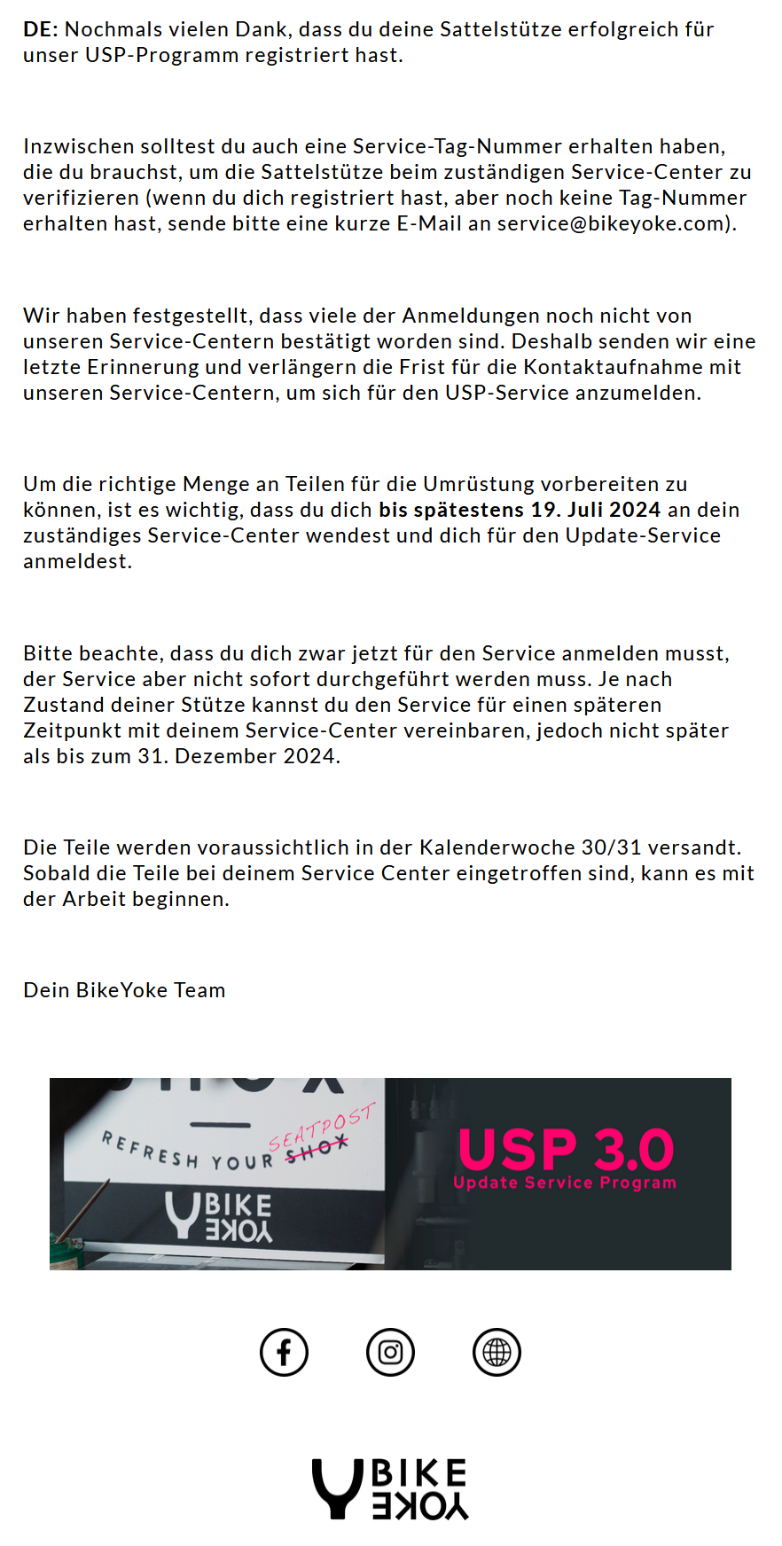

@ddgh
Was hast du denn mit Lemonshox ausgemacht, wann du die Stütze zum Service schickst?
Wenn mit Lemonshox was Konkretes ausgemacht war, dann sollte es kein Problem geben, das USP durchführen zu lassen.
Normalerweise ist es aber so, dass der Service bis Ende des Jahres hätte durchgeführt werden müssen.
Alle Kunden, die zum damaligen Zeitpunkt bereits ein Service-Tag bekommen haben, sich aber beim Service-Center noch keinen Service gebucht hatten, haben wir Anfang Juli nochmals daran erinnert:
Entweder solltest du also diese Mail bekommen haben, oder du hast mit Lemonshox bereits einen Termin fix ausgemacht.
Trifft keines der beiden zu, müssten wir nochmal reden.
Da finden wir dann schon eine Lösung.
Der Grund, dass das Angebot, den Service durchzuführen, zeitlich begrenzt ist, ist einfach der, dass wir natürlich davon ausgehen, das Lemonshox natürlich nicht bis in alle Unendlichkeit die Teile zurückhalten kann, bis sich der Kunde dann irgendwann mal (oder eben mancher auch nicht) entscheidet, die Stütze einzuschicken. Stell dir vor, was passiert, wenn das alle 1000 Teilnehmer gemacht hätten.
Irghendwann werden dei Teile dann freigegeben, und ein halbes Jahr nach Möglichkeit die Stütze einzusenden, halten wir als ausreichendes Fenster.
Kleine Bitte aber am Rande:
Es reicht völlig, wenn du dich für einen Weg entscheidest, um in Erfahrung zu bringen, was los ist.
Du musst nicht gleicheitig a) uns anschreiben, b) Lemonshox anschreiben und auch noch c) hier im Forum fragen.
Jetzt sind 3 Leute mit deinem Fall beschäftigt.
