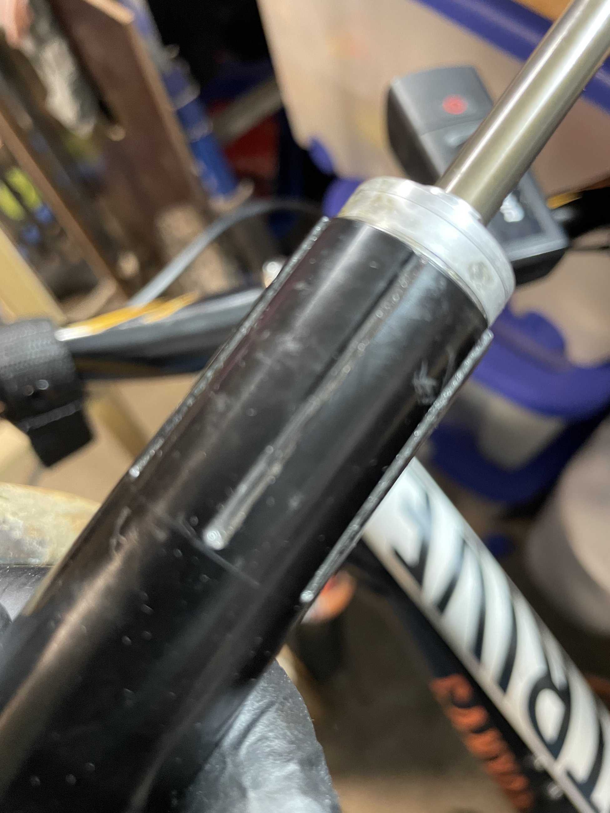

ich habe im Oktober 2023 ein Hardtail aufgebaut und eine nagelneue Revive vom lokalen franzöischen Händler einbauen lassen.
In 2024 bin ich recht wenig gefahren, in 2025 etwas mehr, dabei war es leider ab und zu etwas nass.
Im Januar 26 bin ich mal im Schnee gefahren, ohme Matsch. Sie wollte dann aber nicht mehr.
Ich habe sie zum Service eingeschickt, die müssen jetzt aber alles erneuern weil sie jetzt so aussieht, nach 1600km.
Ich hätte gedacht dass die Dichtung etwas mehr halten sollten.
Gab es schon solche Fälle ?

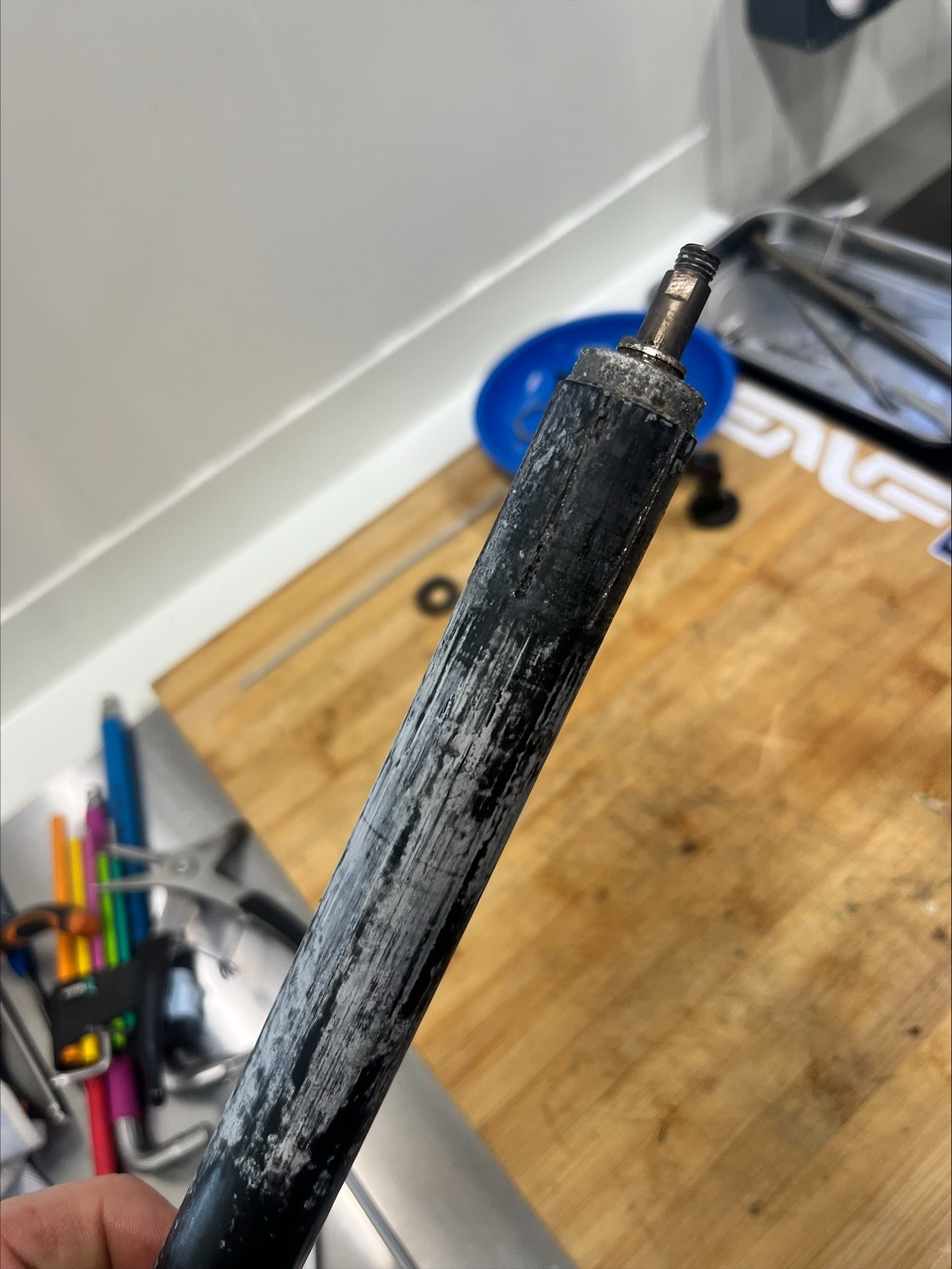

Fehlerbeschreibung: plötzlich stellt die Stütze den Dienst ein. Ein absenken der Stütze war nicht plötzlich nicht mehr möglich.
Letzter Service war ca. 6 Monate her. Es wurde der kleine Service mit Fett und der Reinigung vollzogen.
Schadenbild so ähnlich bzw. Nur in den laufrillen der Nadellager. Oder wie beschreibt man(n) das?
3 von 6
Sehen so aus
So etwas hatte ich auch noch nie. Irgendwie sind diese Gleitlager (3von6) mit der Beschichtung der Stütze verklebt.
Ist eine Revive2.0 mit 185 in einem Sour Crumble.
Ich hatte schon zwei 160 Revive 1.0 (an Freunde verschenkt und laufen noch) eine 125 Revive 1.0 (liegt im Keller als Ersatz) und ich fahre noch eine 3.0 und eine Divine SL Rascal.
Was habe ich wohl falsch gemacht?

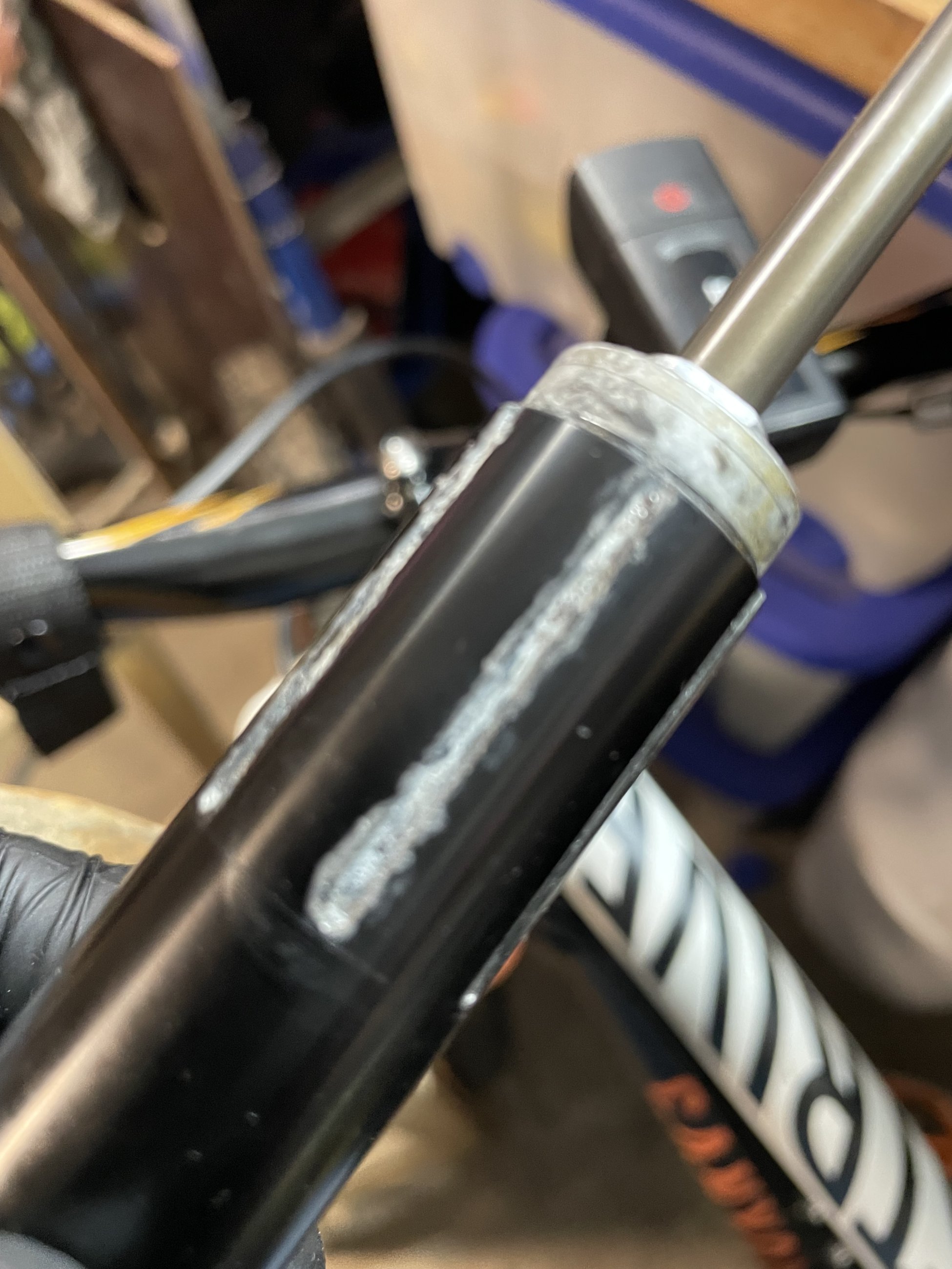

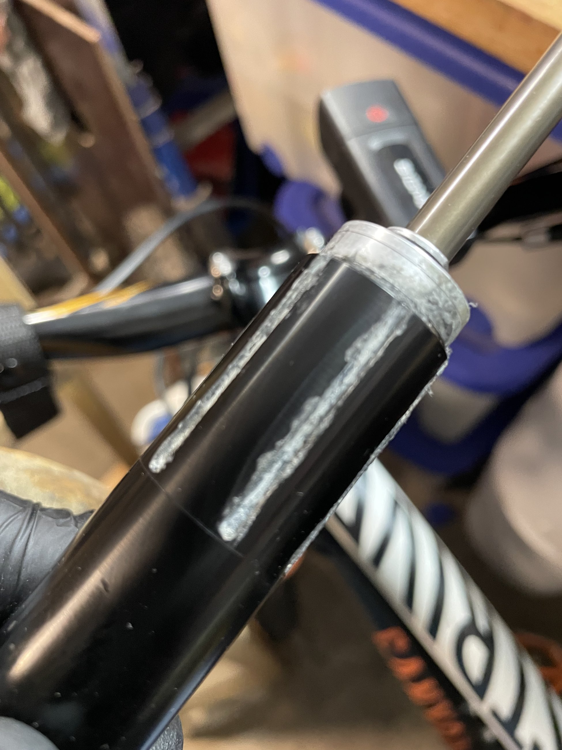

3 von 6
Sehen so aus
Eine meiner beiden Revive's sah kürzlich ähnlich aus. In den 5 Jahren Betrieb hab ich anfänglich mein damaliges Bike regelmäßig auch umgedreht gewaschen. Da wird halt immer schön was reingelaufen sein. Den kleinen Service habe ich auch erst relativ spät angefangen, regelmäßig durchzuführen.
Hab kürzlich den großen Service, sowie Austausch inneres und äußeres Rohr bei Lemon-Shox machen lassen.
Jetzt ist die Stütze wie neu.
Für den Preis gibt's aber fast schon die neue Devine (nur so nebenbei bemerkt).
Hab sie jetzt erstmals mit dem Willy montiert. Umgedreht wasche ich meine Bikes schon länger nicht mehr. Kleinen Service werde ich natürlich jetzt von Beginn an regelmäßig durchführen.
Ansonsten war sie 5 Jahre ganzjährig in Betrieb gewesen. Da passt der Ausstausch der Rohre für mich.
Stifte würde ich auch gleich welche auf Lager bestellen, so dass die ebenfalls regelmäßig erneuert werden können. Sind halt Verschleißteile.
Der Schaumstofffilter im Innern, der vor den Luftlöchern liegt, kann auch mit Dreck und Fett verstopfen, dann geht auch nix mehr. Is mir immer wieder passiert, als ich die Bikes noch umgedreht abgewaschen habe. Sacki hat mich damals darauf gebracht, als ich ihn kontaktierte, als die Stütze nicht mehr ging.
