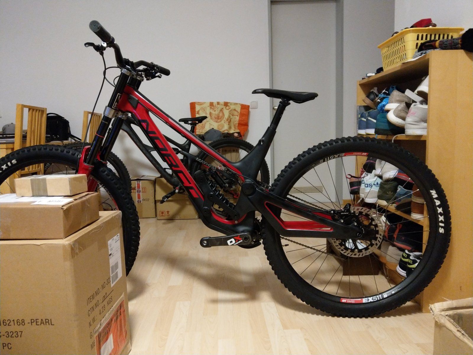

Die Thematik wurde schon auf Seite 3 angesprochen und mein DHer als Beispiel herangezogen:
Guter Punkt, das ist nämlich auch etwas, das viele vergessen.
Mein DHer hat ein 460mm Sitzrohr und ich fahre den Sattel nochmal gute 15cm höher.
So wie auf dem Bild ist der Sattel in maximal tiefer Position. Tiefer und das Hinterrad würde beim vollen Einfedern am Sattel anschlagen.
Gut, es sind 200mm Federweg, aber eben auch 460mm Sitzrohr und deutlich Überstand an der Stütze zum Sitzrohr. Ich habe aber auch nich das Gefühl, dass ich tiefer wollte.
Bei Enduros, bei denen es unter 400mm Sitzrohrlänge geht, ist nicht unbedingt gesagt, dass die Stütze auch bis Anschlag auf das Sitzrohr abgesenkt werden könnte.
Das ist die tiefste Einstellung, die ich fahren kann, ohne dass mein Reifen beim Durchschlag am Sattel anschlägt. Das Teil hat ein 460mm Sitzrohr wohlgemerkt und auch deutlich Stützenauszug.
Es kommt also sehr stark auf die Sitzwinkel, Raderhebungskurve, Sitzrohrlänge und Federweg an, ab wann da was knapp wird.
