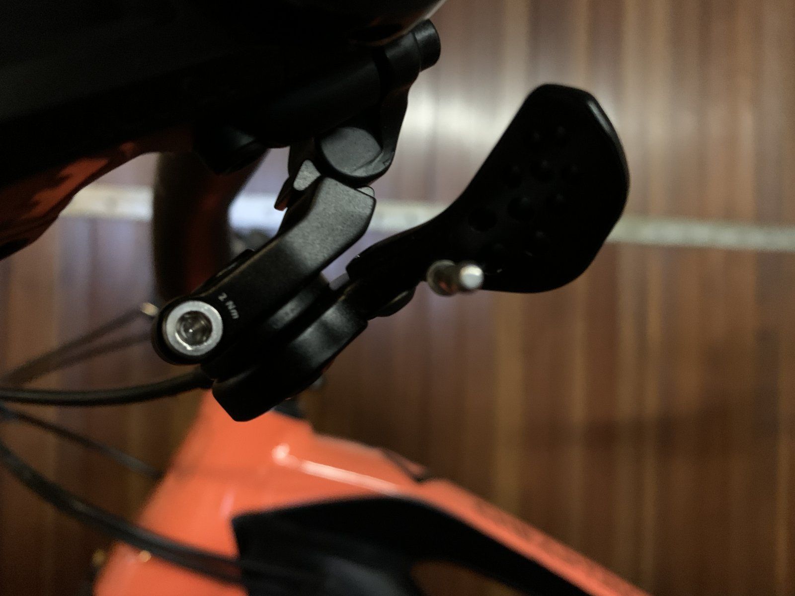

Sehe ich das richtig das der Zug aussen zur Schraube entlang läuft und am Hebel anliegt ? Könntest du ein Foto machen

Kann bitte jemand mal ein Bild von unten machen? Mein Zug hat sich heute unterwegs etwas gelöst und ist bis zur Hülse reingerutscht, hat dann natürlich nicht mehr funktioniert. Ich möchte die Schraube aber auch nicht mit Gewalt festziehen, evtl. habe ich die falsch eingefädelt.....
Hab den Hebel gestern verbaut, erste verstellbare Stütze bei mir, ist ja mega easy, jetzt muss man Zug nicht mehr auf Spannung in die Stütze hängen durch die Verstellbarkeit am Hebel.

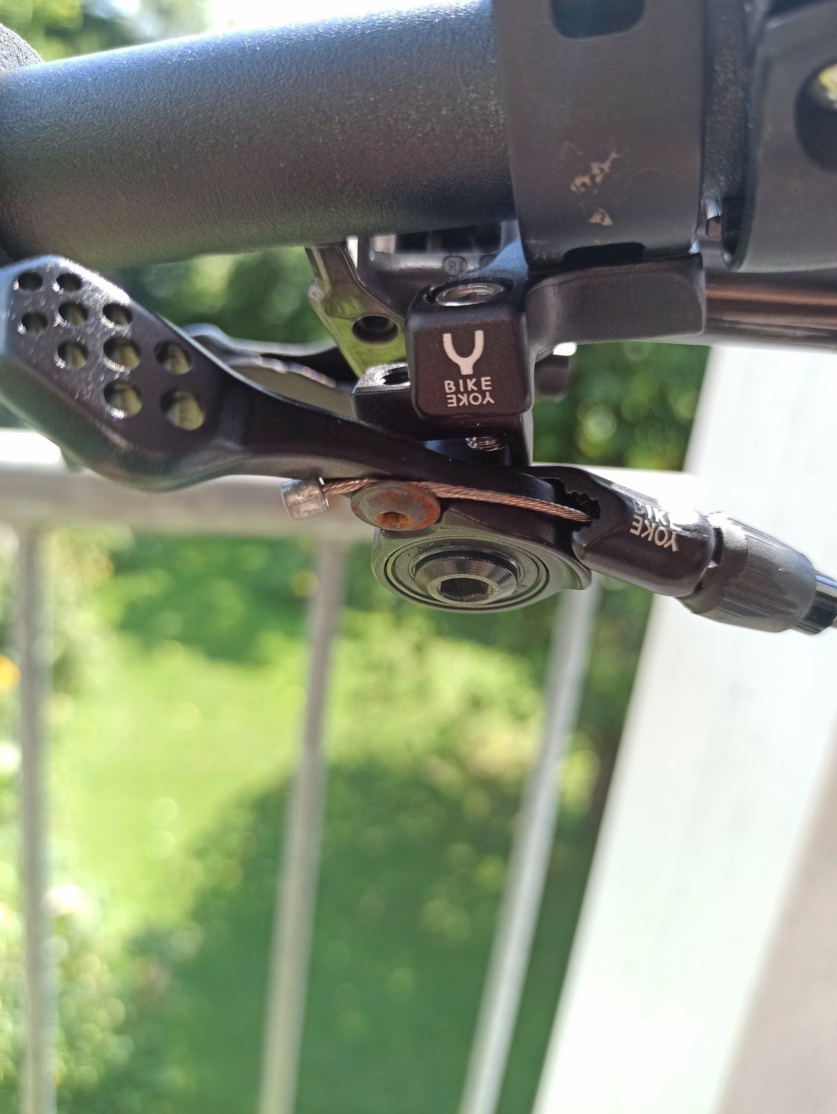

Hi zusammen, hab gestern festgestellt, dass die Klemmschraube an meinem seit zwei Monaten montierten Alpha-Trigger oberflächlich rostet😞 hat das sonst noch jemand? Das finde ich qualitativ etwas mau...

🤔Anhang anzeigen 1322654
Bei einer Charge von Schrauben war die Beschichtung teilweise fehlerhaft, wei die Schrauben vor dem Beschichten chemisch nicht sauber gereinigt wurden.
Deshalb rosten manche Schrauben, wenn sie länger im Feuchten stehen oder nicht getrocknet werden.
