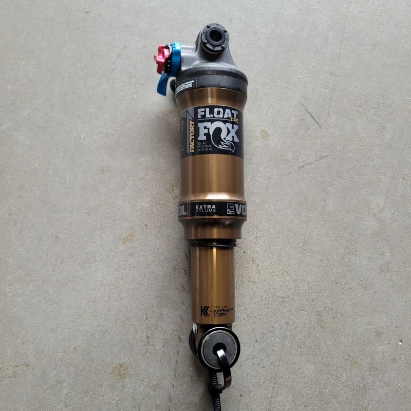

Glück auf,
für einen Freund soll ich mich mal wegen eines Dämpfer-Umbau hier schlau machen.
Er ist Besitzer eines:
Stumpjumper Comp Evo 29“ BJ 2014
Verbauter Dämpfer ist der Fox:
FOX Float CTD Evolution shock with ground-breaking, proprietary Specialized AUTOSAG features 3 compression settings: Climb, Trail and Descend, and rebound adjust
Einbaumaß: 195x48mm
Der soll raus und ein neuer rein. Es gibt nur nix gescheites für das SpeiseEIS hier.
Bin aber zum Glück auf die Umbau der Yoke gestoßen.
Jetzt zu meinen Fragen,
  • ist es nun möglich mit der Yoke SJ01 das Rad umzubauen das da nun ein „normaler“ Dämpfer verbaut werden kann
  • welches Dämpfermaß kann dann in das M 29“ Evo gebaut werden? 190*51 oder ???
  • was wir denn zusätzlich noch (außer dem Dämpfer) benötigt?
  • Gleitlager oder Buchsen
  • Schrauben / Scheiben / etc
Hab das glaube ich noch nicht richtig verstanden... über ne Rückmeldung würden wir uns freuen.

Mit unseren Yokes kannst du ganz "normale" Dämpfer mit zwei Augen verbauen, das ist so korrekt.
Welches Dämpfermaß du für dein Bike benötigst, kannst du der oben angehängten Tabelle entnehmen.
In deinem Falle wäre es ein 190x45. Man kann auch einen 190x50/51 ganz einfach im Hub reduzieren (lassen), damit man auf den passenden Hub kommt. Die 51mm eines 190x51 sind meiner Erfahrung nach zu viel Hub für das genannte Bike.
Wichtig ist nur darauf zu achten, dass bei komplette Einfedern nichts am Rahmen ansteht.

Vielen Dank für die Schnelle Rückmeldung! Hab mich auch nochmals damit beschäftig und das mit den Dämpferlängen verstanden! Also bedeutet,
Die Yoke SJ01 bestellen und dann ön Dämpfer mit der Einbaulänge 190x45mm kaufen.
Kann man die Buchsen aus dem Original Dämpfer nehmen oder benötige ich spezielle neue? Mehr benötige ich doch eigentlich nicht?
