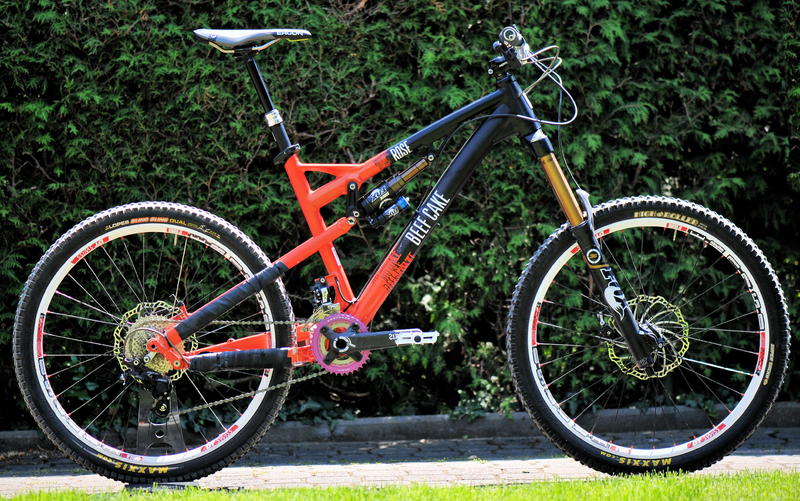

Moin Jungs (und Mädels)!
(Nachdem ich im falschen Unterforum gepostet habe, hier nochmal im hoffentlich richtigen...)
Während ich auf der Suche nach einem Gardasee-Fully für meine Freundin bin, so wollte es der Zufall, dass ich ein preiswertes und vielversprechendes (Super-)Enduro fand, und direkt gekauft habe; zwar mit dem Gedanken, es gar nicht selbst zu nutzen, aber es kommt ja eh alles anders...
Abgeholt dann nach etwas hin und her gute 120km von mir entfernt, und bei der Gelegenheit erfahren, dass das Rad wohl eine von vielen Fahrmaschinen im Besitz eines deutschen Rahmenkonstrukteurs war, der den Rahmen selbst entwickelt hat (bei Rose) und jetzt für Müsing arbeitet (wo ich das Rad auch abgeholt habe) - wer sich etwas auskennt, weiss wohl, wen ich meine :cool:
Das Rad wurde zwar als Rose Beef Cake FR 8, Bj. 2013 inseriert, nach der Ausstattung zu urteilen ist es aber ein Beef Cake FR SL:
Rahmen: Beef Cake FR, Schwarz-Orange

...Also durchaus brauchbar. Leider beim Ansehen / Probefahrt Mängel festgestellt:
- Bremsen wurden morgens noch entlüftet / neue Bremsbeläge installiert. VR muss eingebremst werden, Bremse entsprechend schwach; HR Bremswirkung gegen Null, etwas Bremsleistung kommt erst beim 2-maligen "Pumpen" - Dichtung im Geber ist wohl hinüber und muss gewechselt werden - möglicherweise auf Garantie.
- HR muss zentriert werden
...aufgrund dessen dann nochmal einen ordentlichen Nachlass bekommen und das Ding doch eingepackt.
Testfahrt am selben Tag (2x25km) zeigte sonst in der Benutzung keine auffälligen Mängel. Jetzt konnte es also ans frisieren, anpassen und säubern gehen.
Zu diesem Zweck zu Hause erst mal in die Werkstatt gehoben:
...das ganze auseinander genommen, alles gesäubert, ggfs. entfettet und wieder neu geschmiert:
...Und eine ewig lange To-Do-Liste gemacht:

Bisher also das ganze Rad auseinander genommen, alles gesäubert, und weitestgehend wieder zusammengesetzt:
(Große Baustelle)
(Pflege der Kurbel; in der Not muss eine Budget-Lösung für Studenten getroffen werden: Man nehme als Ersatz einfach ein 36er Dartmoor-Ritzel aus dem Bestand. Kostet nix, ist neu, und hat sogar dank Lila Eloxal einen individuellen "Touch" :rolleyes:)
(Notiz an mich selbst: Endlich mal einen Montageständer kaufen!)
(Die sauberen Teile warten schön ordentlich sortiert auf den Einbau)
(Wiederaufbau beginnt)
(Sieht wieder nach Fahrrad aus)
(Neuer Lenker)
(Neue Pedale)
(Reverb-Leitung verlegt)
(Feinarbeiten, Lenker bestückt sofern möglich etc... man beachte das Ritzel :bier:)

Jetzt aber mal richtige Fotos.
Im Tatendrang dann doch mal die Schaltung komplett eingestellt, Bremse vorne wieder dran, Luft in den Dämpfer, Luft aus der Gabel, einmal über den Home-Trail.
Fazit: Jou! Macht echt Spaß. Umso holpriger es wird, desto mehr geht das Bike auf. Wundere mich über mich selbst: Kaum hat man das doppelte an Federweg zur Verfügung, schon traut man sich mehr. Beim zweiten Querliegenden Baumstamm dann doch kräftig aufgesetzt. Egal, kein Schaden sichtbar. Die Gabel ist momentan viel zu starr, schluckt nur grobe Geschichten - liegt vermutlich an den noch fehlenden Einstellrädchen. Dafür ist der Dämpfer zu weich, "sackt" weg - aber bügelt wuuuunderbar Schlaglöcher aus. Sag im Moment ca. 18mm, laut Handbuch sind 14,2mm vorgesehen, bin aber schon auf 220 psi - trotzdem mehr reinhauen? :confused:
