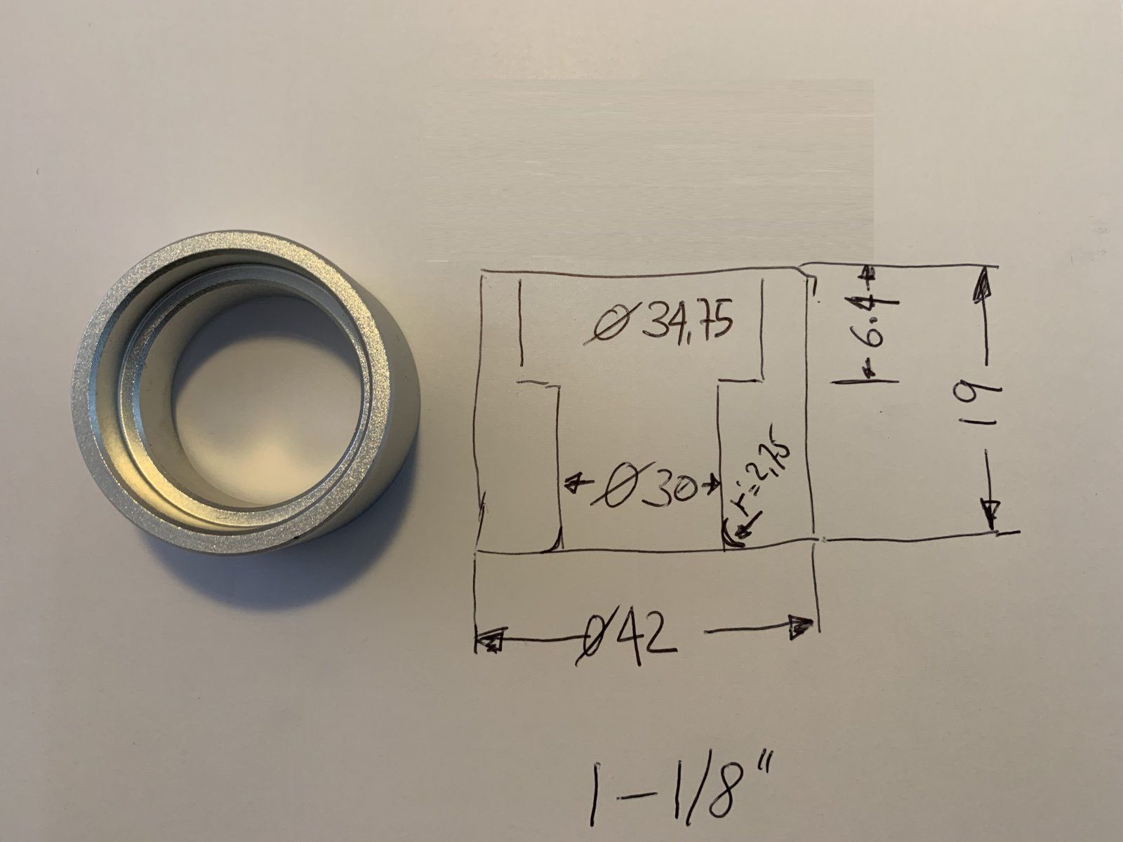

Hallo.
Kann mal bitte jemand den Innendurchmesser von dem 1 1/8 zoll Einsatz messen.
Den hat doch hier bestimmt jemand.
Und bitte keine Diskussionen.Ich weiß das man auch andere Sachen zum aufschlagen benutzen kann.
Ride on
Illustration dient nur zur Veranschaulichung 8-) und zeigt Alternativprodukt :D
(bin Programmierer daher nicht Normgerecht ?)
D1=34.75
D2=30
D3=42
R=~2.75
L1=6.4
L2=19

Ja messe mal bitte die Maße von dem 1.5 Zoll Aufschläger.

Habe es selbst gemessen.Deswegen wollte ich ja wissen ob die Birzman Einsätze passen.
Habe einen durchgängigen 1 1/8 Gabelschaft.Der Konus ist aber ein 1.5zoll auf 1 1/8zoll.Habe ich oben aber auch schon geschrieben.
Dan klopf den Konus mit einem 1 1/8 " Aufschläger oder einfach einem Plastikrohr drauf . Warum machst aus soetwas banalem eine Wissenschaft ?

Weil ich den Konus schonmal mit einem HT Rohr draufgeschlagen habe und mir nicht sicher war ob der gerade drauf war. Der ging sehr stramm drauf (cane creek stahlkonus)
Siehst ja ob er unten aufliegt .
Oder besorg dir ein Stahlrohr das innen ca. 30,3 mm hat wenn du dem Plastikrohr nicht traust
