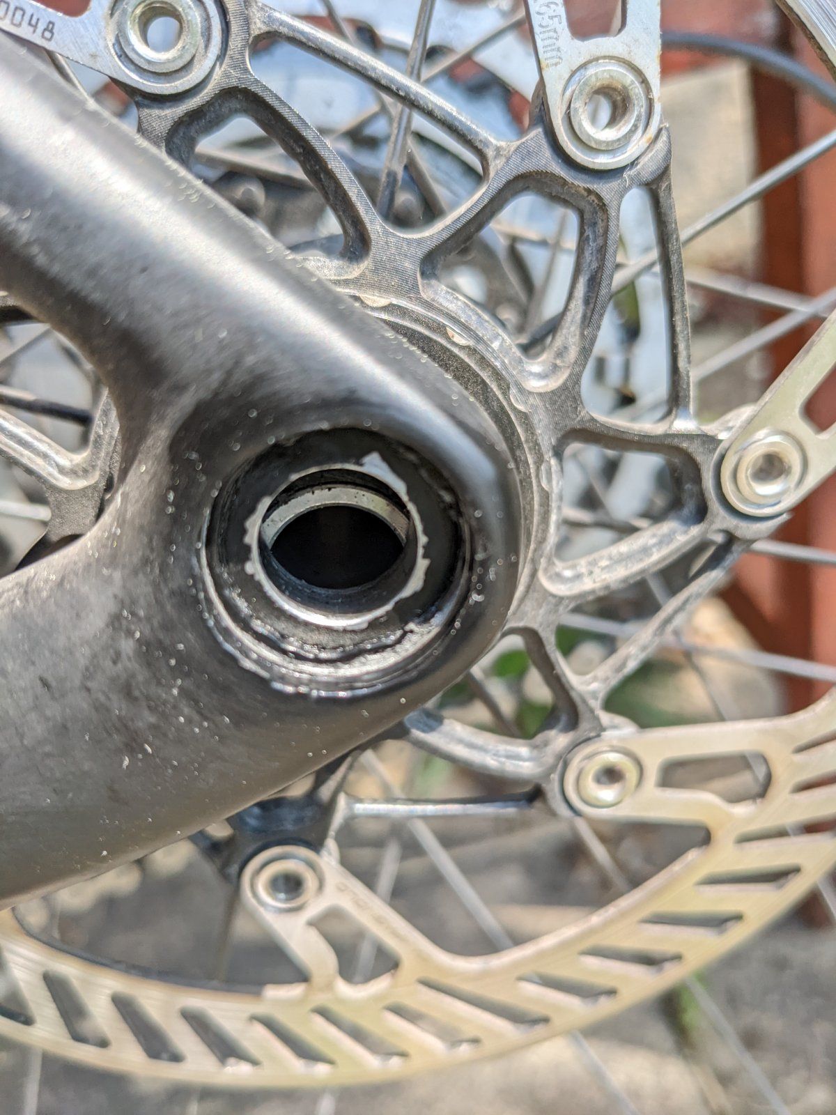

Bild 2 zeigt die Steckachsenaufnahme auf der Nicht-Antriebsseite hinten und auch da ist die Fertigung des Sitzes, gelinde gesagt, suboptimal. Darüber liegt dann eine Messingunterlagsscheibe, die aber in dem Fall nicht plan aufliegen kann, weil das alles eben ein wenig ausgefranst ist.
Hier mal die Scheibe und mit Adleraugen kann man den Spalt erkennen. Unschön und ebenfalls egal? (Laufrad sitzt sauber drin und bisher hat sich da auch nix lose gewackelt)

2. Sollte egal sein, das mit Messingscheibe ist zwar komisch (und hört sich eher nach "Reparaturversuch nach versautem Carbon" an.
Die gleiche Scheibe gibt's auch vorne - Keine Ahnung was der Erbauer sich gedacht hat; vielleicht ist das Vertuschung, vielleicht ist die Achse sonst zu lang oder das ist ein kongenialer Trick, auf den der Rest der Fahrradwelt noch nicht gekommen ist. Hatte ich so auch noch nicht vor der Nase, aber zumindest ist an der Gabel die Aufnahme sauber gefertigt.
Aber wenn es nicht relevant ist, dann ist auch hupe, also mir. Hätte ich das Stück für den Preis erworben, dann wäre mir es sicher nicht egal.
Ich hatte die Befürchtung, dass bei passendem Drehmoment an der Achse eventuell das Teil während der Fahrt Spiel bekommen kann, weil keine plane Auflage vorhanden ist.
