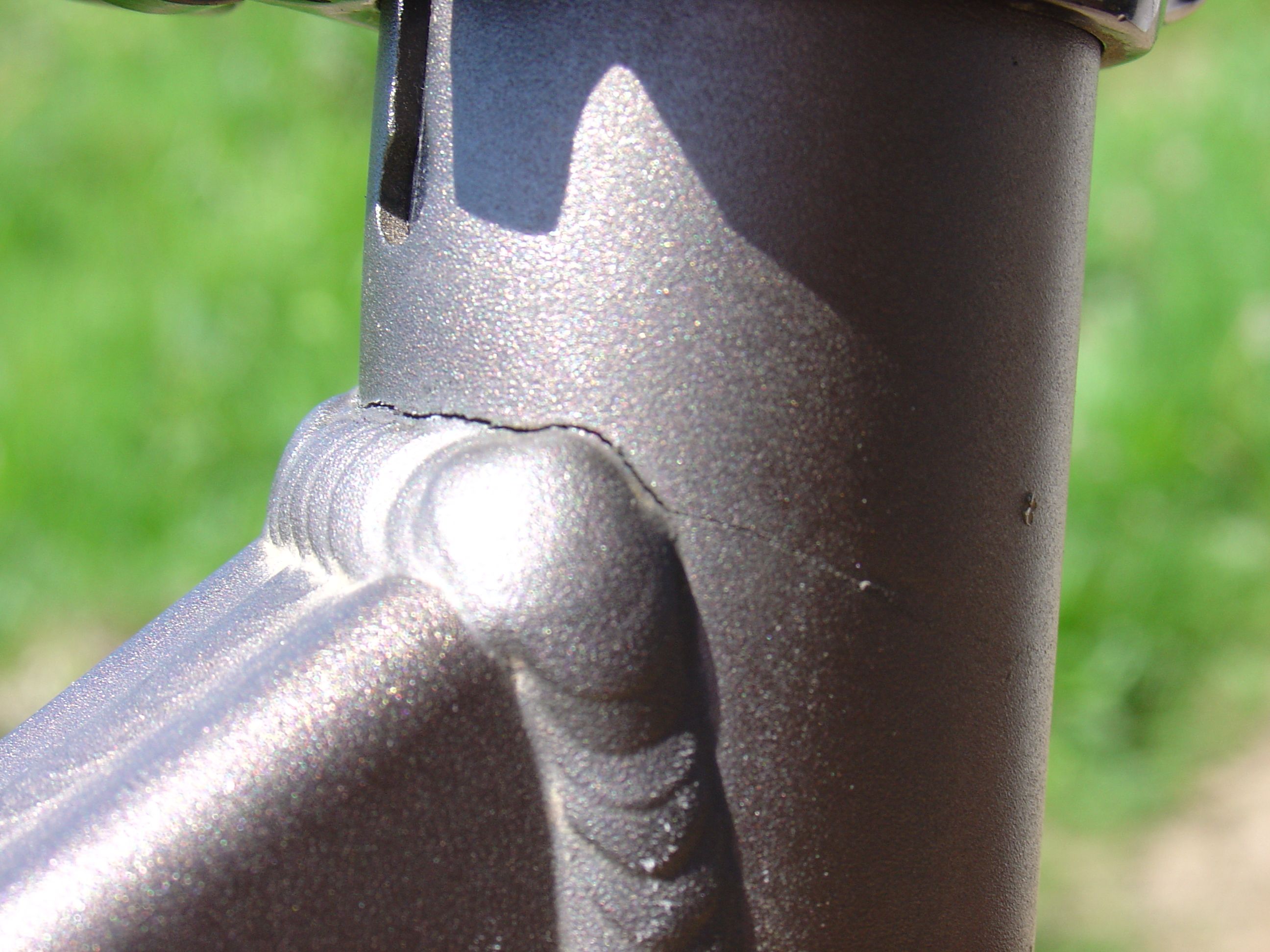

Wenns dumm gelaufen ist hast du vllt auch sowas im Frühstadium. Ich drücke die Daumen, dass ich unrecht hab.
Also davon sieht man nix, aber zum ''Glück'' hätte ich ja bei Trek auch lebenslange Garantie auf den Rahmen.
