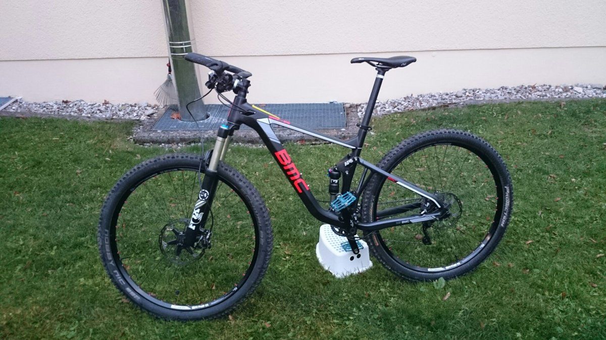

hier einmal das ganze Radl und einmal der zurechtgeschnitzte FlapGuard

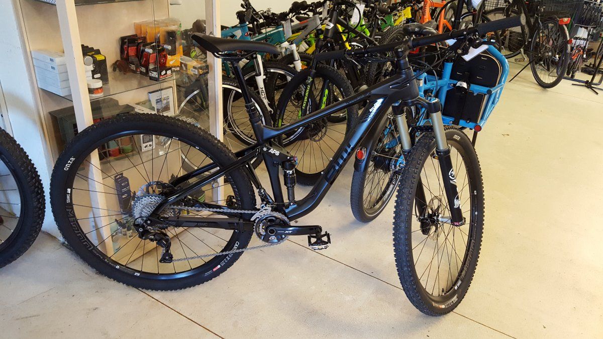

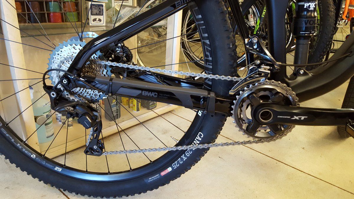

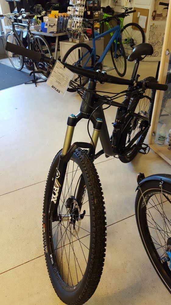

Ich hole mir heute auch mein Speedfox 02.. :)
Deshalb möchte ich hier ab jetzt auch mitlesen und poste schonmal ein paar Bilder vom Bike...
Gruss Jim
wow....der Preis ist ja echt sportlich !
Hi
da hast du recht.. Aber:
1. Ist es halt der Schweizer Wucherpreis in CHF
2. Den hätte ich nicht bezahlt
3. Habe es für 3600 Fr. bekommen (ca. 3350 Euro)
Klingt doch besser, oder? :)
Ach ja Pedalen sind nur die für die Probefahrt drauf.. Da kommen heute NC17 Sudpin Pro-S IV dran..
Gruss Jim
