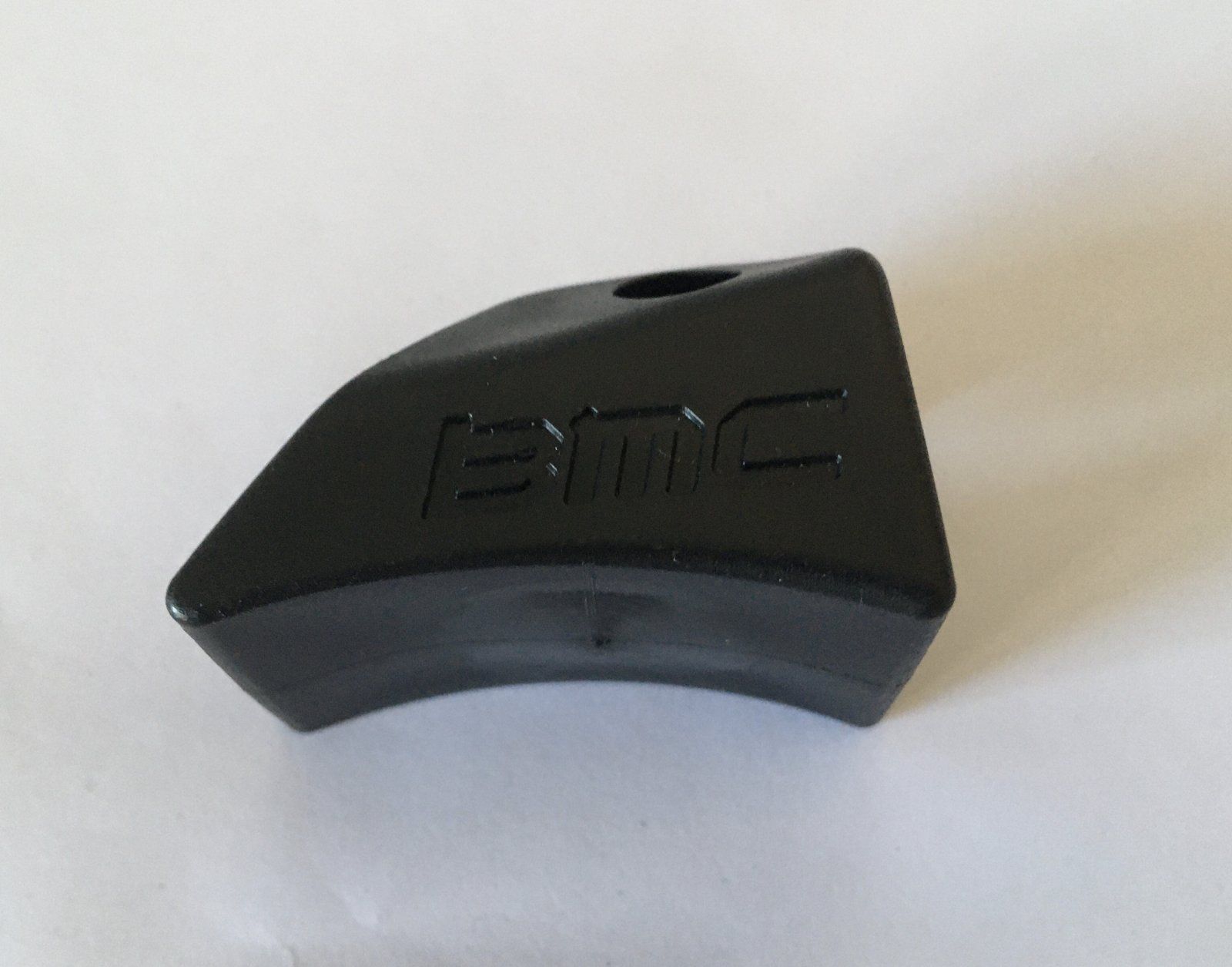

Kann jemand noch eine Kettenführung für zweifach gebrauchen?
