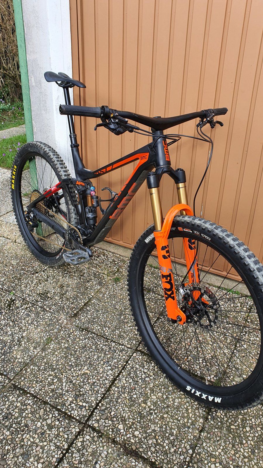

Die Erfahrung Kette frisst Ausfallende hatte ich auch schon. Ist bei carbon sehr unschön. Durch meine 160er Gabel, 29+ Reifen und B+ Hinterrad komm ich auf 65 Grad LW. Finde ich perfekt.. Brauch keine spacer unterm Vorbau. Hab jetzt 223er Scheiben vorne und hinten montiert.
In einem Jahr kommt dann die Maxima statt der Shigura.
Mein TF hat schon so viel mit gemacht und hält und hält... Hoffe das bleibt noch ganz lang so. 😊😁

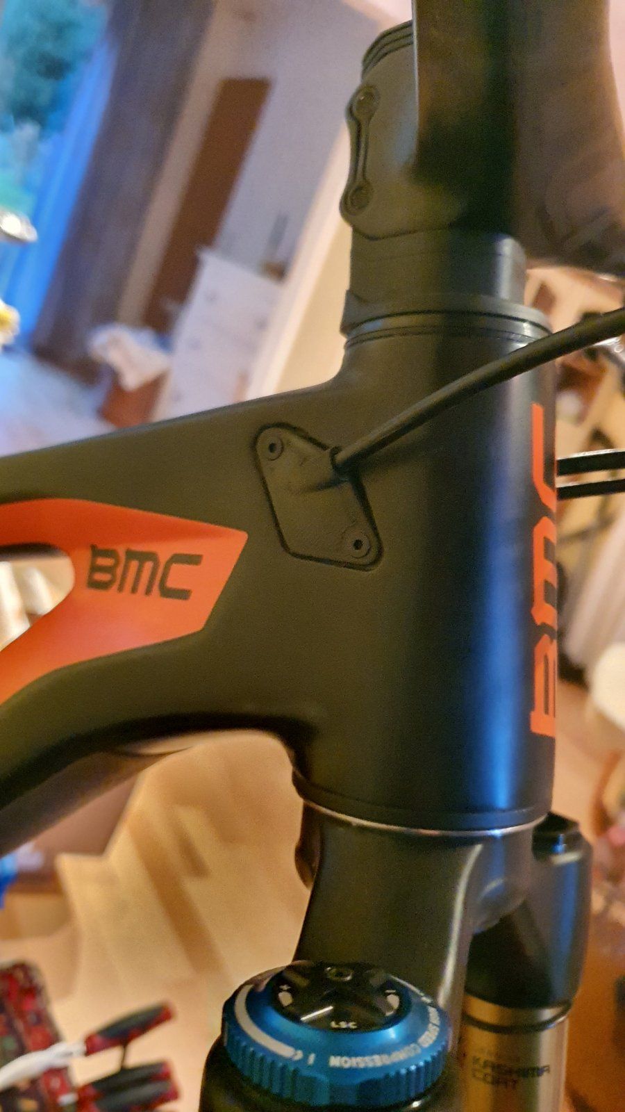

Guten Tag liebe TF Liebhaber :) Es ist zwar spät aber ich bin auch auf den Zug aufgesprungen. Ich habe es gebraucht gekauft mit einem Haarriss, der irrelevant ist und einem Steuerrohr Riss den ich vermute (ist aber wahrscheinlich schon einer).

Zeig mal ein Foto vom Steuerrohr, ich hab da auch was das ein wenig als Riss gedeutet werden könnte, das ist aber von anfang an absolut unproblematisch gewesen.

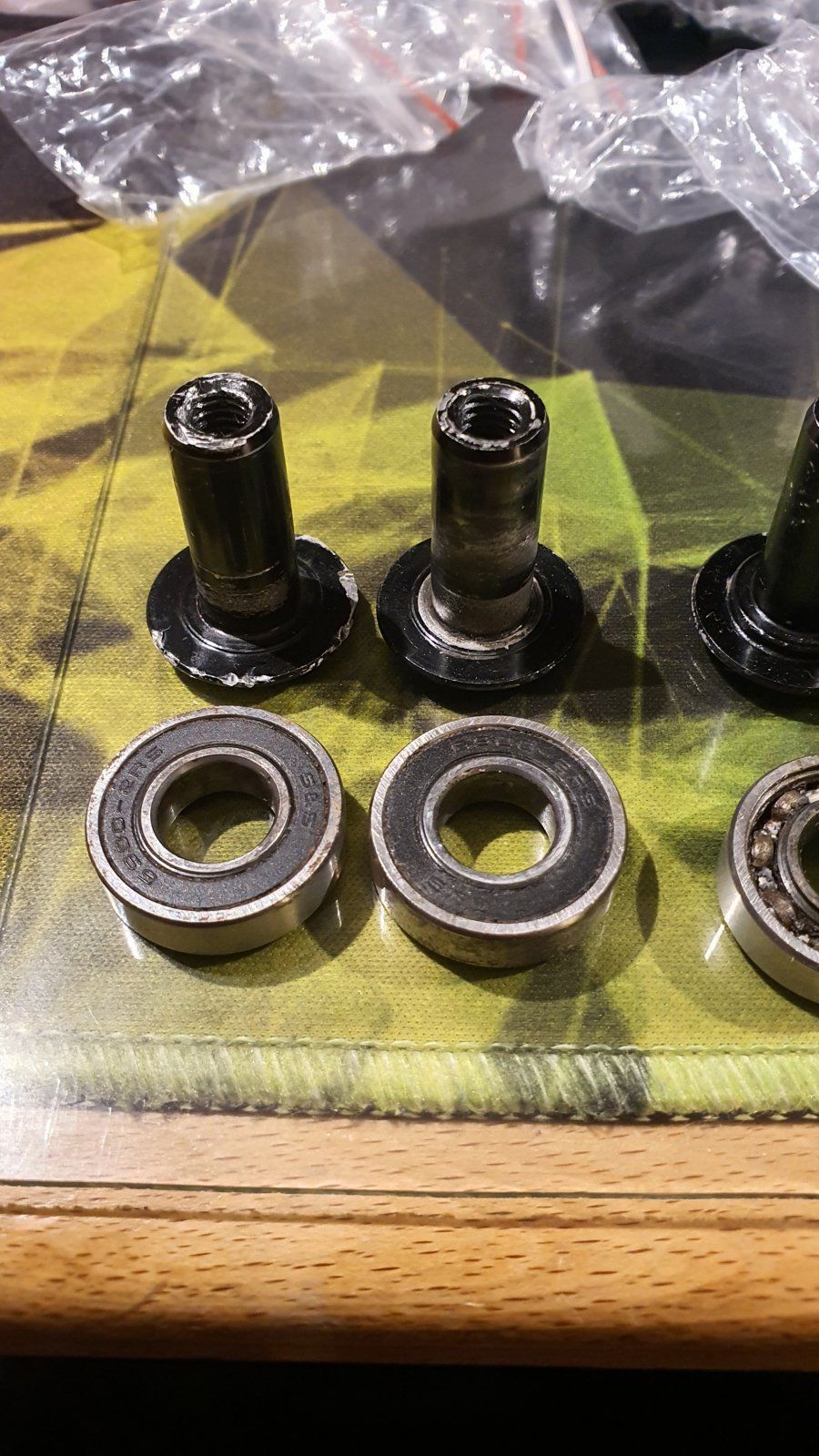

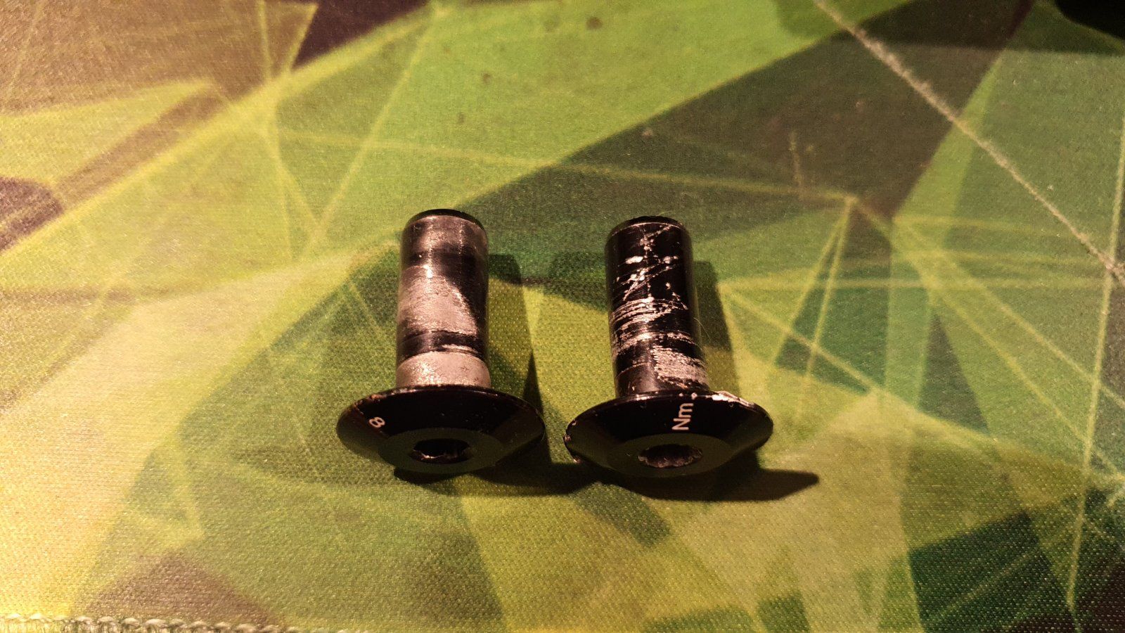

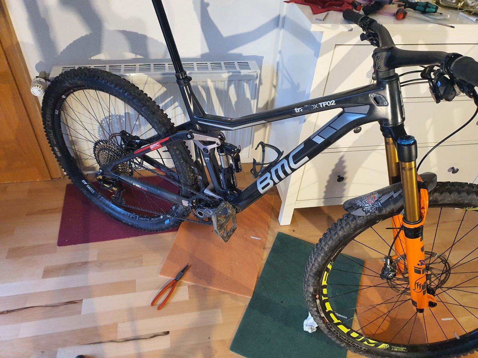

Insbesondere die Qualität der Lager erstaunt mich - immer noch kein Grund zu wechseln...
Muss mich revidieren. Da ich nicht annehme, das die wenigen Tiefenmeter in diesem Jahr die Hinterbau-Lager über den Jordan geschickt haben wird es wohl schon zum Zeitpunkt dieses Posts schon so weit gewesen sein.
Habe nämlich gestern versucht, wegen des Bremsen-Geräuschproblems einen Alu-Hinterbau anzuschrauben und dabei festgestellt, das die Lager zwar null seitliches Spiel hatten, aber dafür einen äußerst rauen Lauf und fast schon "Endpunkte" in der radialen Beweglichkeit.
Nun werde ich die Lager wechseln (danke für den Link zum cq-Shop) und erstmal einen Versuch mit dem Carbon-Hinterbau unternehmen, vielleicht löst das ja das Geräuschproblem.
