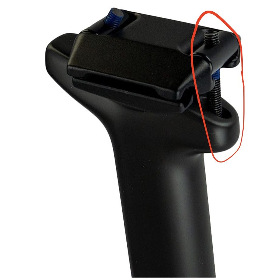

Ich suche die Schraube für die Klemmung am Sattel. Ich habe bereits eine Weile recherchiert, allerdings habe ich nicht wirklich Informationen gefunden. Hat jemand von euch eine Ahnung, welche Schraube ich genau benötige? 😊
Oben Unten
