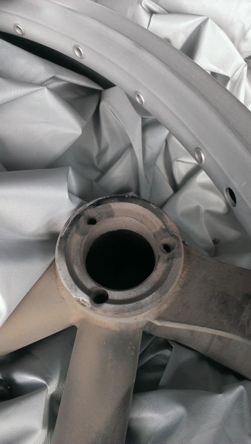

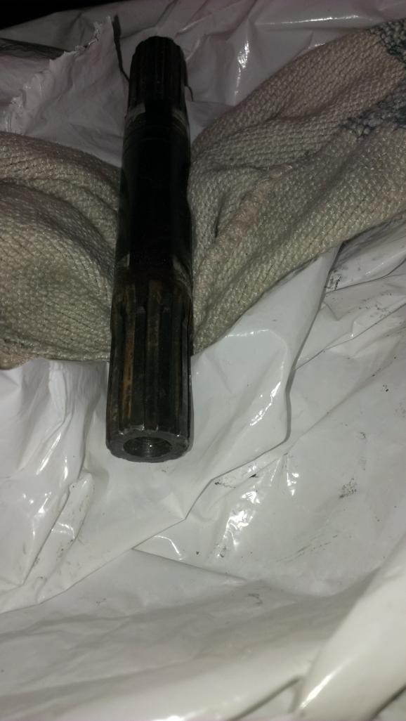

Hy,
ich hab ein Last bike mit einer Tretlager Aufnahme mit Gewinde,nun habe ich eine Felt Kurbel die mit BB Lager verbaut war
gibt es ein Lager welches in meinen Rahmen passt und auch die BMX Felt Kurbel passt'??
die kurbelwelle hat einen Durchmesser von 20mm
das erste bild ist vom alten lager.

mal ne frage nebenbei
außen die verzahnung ist 19mm und die dickste stelle der Welle 20mm
was ist da nun richtig?
Die dickste Stelle der Welle. Die muss ja durch das Innenlager geschoben werden.
Aussen muss es auf jeden Fall 19mm (oder 22mm) haben, sonst passt dir kein normales Ritzel drauf (die haben auch wieder 19, 22 oder 24mm).
