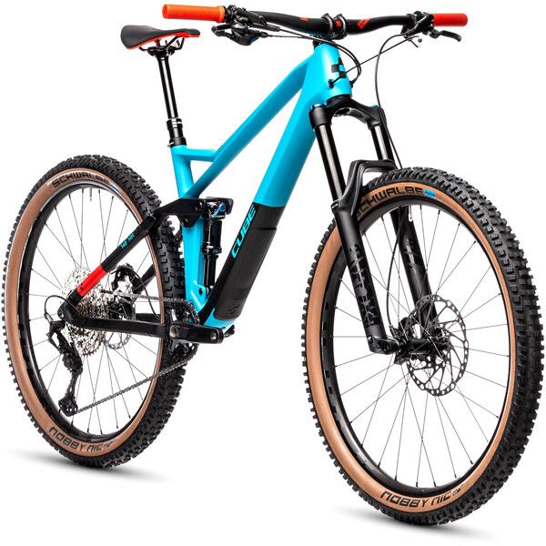

Hallo zusammen,
bei meinem Cube hat der Bowdenzug für die Vorderradbremse, nach drei Monaten und etwa 300km, die Lackierung bis aufs Carbon weggescheuert. Auf den Produktbildern sieht der Zug kürzer aus, sodass dieser keinen Kontakt herstellen kann.
Frage: Ist der Zug ordnungsgemäß verlegt/ausgerichtet?
Zugführung
Beschädigung
Produktbild von Cube
Meiner Ansicht nach ist die Leitung lang genug, aber verdreht.
Schwierig zu reklamieren, ich würde die Bremse demontieren und die Bremse ( Hebel mit Leitung)um die Achse drehen und schauen ob's passt....
Das ist natürlich ärgerlich aber das Klappern ist dir doch aufgefallen, wenn die Bremsleitung am Steuerrohr klappert? Die Leitungen sind irgendwie immer viel zu lang. Bei meinem neuen Rad habe ich die mit Isolierband erst paarweise, also links-rechts zusammen und dann gemeinsam mit einem Kabelbinder mittig gebündelt. So, dass es die Leitungen nicht beschädigt.

Wenn Züge am Rahmen scheuern, dann sollte da ein Pflaster hin.
Die Länge ist für die Hersteller schwierig, endgültig zu bestimmen. Meist sind ja auch noch Spacer verbaut. Nachdem der Käufer die Lenkerhöhe fergelegt hat, sollte der Händler nochmals Hand anlegen. Meist wird ja auch ein Service nach wenigen Monaten angeboten. Schrauben kontrollieren usw. und Züge korrigieren.
So das Ideal.

Dank Euch für den ganzen Input.
Das ist die, auch in meinen Augen, sinnvollste Annahme und Lösung.
Reklamation läuft. Ich baue erst einmal nichts um.
Nein, der gehört vor den anderen quer verlaufenden Zug der Variosattelstütze. Dazu am besten den Zug der Variosattelstütze aushängen und hinter der Bremsleitung durchführen oder den kompletten Hebel.
Man kann den Bremszug durchaus vor den der Sattelstütze "klemmen", jedoch springt dieser wieder zum Rahmen hin wenn man links einlenkt. Muss ich mir nochmal im Detail ansehen.

Mir ist kein Klappern aufgefallen.
Für alle weitern Räder hab ich das jetzt auf dem Schirm. Gute Idee.

Das Fahrrad war beim Händler zum Service, dort hat es aber offensichtlich auch niemand bemerkt oder bemerken wollen (keine Unterstellung).

Zugführung ändern, evtl. Zug kürzen. Alternativ Patch auf die Scheuerstelle kleben um weiteren Materialabtrag zu vermeiden. Weiterfahren.

Wie schon mehrfach geschrieben, Bremszug vor die Dropper und gut ist.
Wenn willst, kannst noch das verwenden und zwischen VR Bremsleitung und hintere Bremsleitung klemmen.
https://www.bike-components.de/de/J...GrmS_EXhLkzkOKGbG9lrrjiv5tnH3f3saAmioEALw_wcB
Der Schaden ist Lack mehr nicht.
