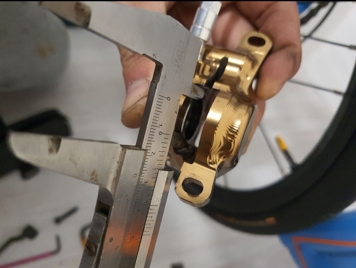

Könnte jemand mal ein paar Abmaße zu den Bremszangen posten? @roadrunner88 ? (Sind es wirklich 26mm Kolben? Hatte in 'nem Test 24mm gefunden...) Habe Sorge, dass der Platz in meinem Rahmen hinten nicht reicht...
Klar kann ich es abmessen bin grad dabei mein Rad zu Zerlegen dann kann ich es gleich abmessen .
Und hier gleich posten via Bilder mit messchieber .
Dank dir, die Höhe der Bremsbeläge würde mich auch interessieren, und ansonsten eben wie weit ragt der Sattel von den Verschraubungen nach rechts, links, oben und unten.

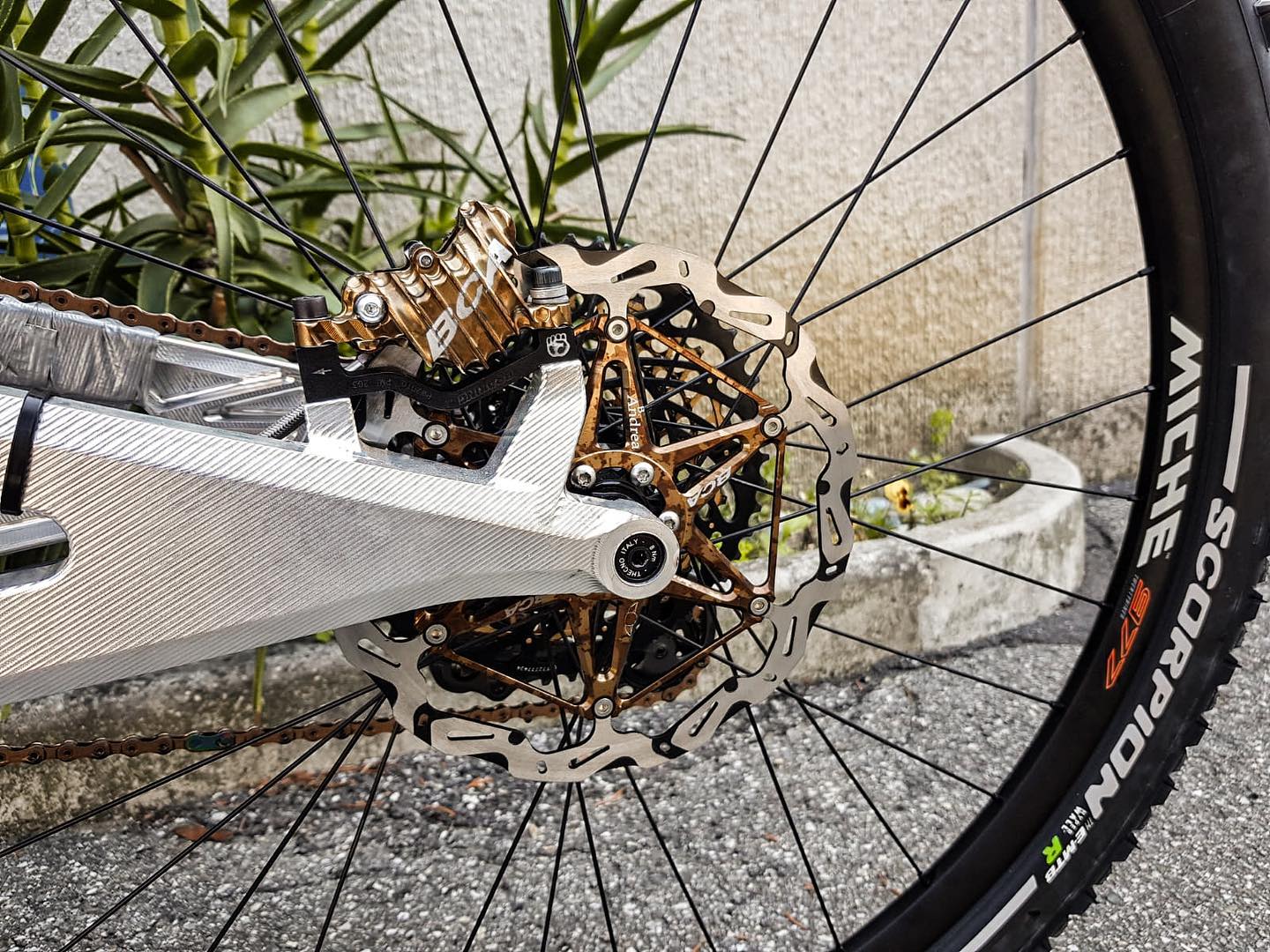

Von der Optik angefixt, hat mich das Thema nicht in Ruhe gelassen, und bin dadurch auf High Tech Performance BCA gestoßen. Nicht von der schlechten Website beeindrucken lassen. Bin auf Insta auf die gestoßen, und habe denen (da ich sie aufgrund der fast identischen Bremse für Braking hielt) erstmal den Kopf gewaschen, was für einen Sch*** die da bauen 😁 Aber die haben cool auf meinen Groll reagiert und mich aufgeklärt. BCA ist genau jener Ingenieur, der auch die Braking Incas entwickelte; nur hat er dieses eine Bremsenprojekt vor x Jahren an Sunstar verkauft (Sunstar ist der Eigentümer von Braking) und seine eigene Bremse aber weiterentwickelt.
Und seit 2 Wochen bin ich mit dem im Geschäft. Sehr netter und vor allem konstruktiver Kontakt, aber man wird aufgrund der Sprachbarriere häufig DeepL bemühen 😁 Ist ein Techniker der Herr, und kein Kaufmann.
Die BCA Bremse ist der Braking Incas in puncto Technikprinzip absolut identisch, bzw. leicht weiterentwickelt. Zum Beispiel beim Kürzen der Schläuche: Braking will eine Art Quetschring um die Leitung haben (widerlich fummelige Drecksarbeit, dieses Mistding auf den Schlauch zu bekommen!) und bei BCA ist es eine konische, wiederverwendbare Quetschhülse. Leitung cutten ist bei der BCA also absolut kein Ding. Die BCA gibt es nur mit 5mm Stahlflexschlauch. Die Bremssättel haben Rippen, damit die Hitzeentwicklung besser abgeleitet werden kann.
Die Bremspower ist brachial, und man muss sie fein auf sich abstimmen. Ist dieser Schritt gemacht, weist die BCA eine klasse Modulation auf, und wird nach hinten raus bissig. Genau wie eingangs erwähnt.
Auch BCA hatte das Problem, dass einer der Bremssättel an den Kolben leckte. Aber anders als Braking hat mir BCA sofort ohne mit der Wimper zu zucken 2 neue Bremssättel im Voraus zugeschickt. Das Problem sind wohl minimale Rückstände vom Fräsen, die die Kolbendichtung verletzen können. Und da viel Handarbeit drin steckt, kann so etwas vorkommen. Derartige Ehrlichkeit weiß ich zu schätzen, und führt bei mir zu Vertrauen.

Ich bin der mysteriöse Zweite :D
Wie beschrieben, meine hat auch an einem kolben geleckt, die Bremse war schon nett anzusehen, von der Funktion auch gut, aber eben nicht dicht, Abwicklung nur über Italien, und die lassen sich Zeit, bin meine zum Glück auch wieder los. Gibt auch bei den Amis den selben Fall, das ein Sattel undicht ist. Das mit dem fehlenden Bleedblock und andere Kleinigkeiten sind halt wirklich schwach bei dem Boutiquepreis.
Ich bin geheilt, aber stehe halt auf so spezielles, daher hab ich mir zwei Code RSC Hebel geholt, Goodridge Leitungen und Sättel von Cascade Components. Damit bin ich top zufrieden, ist leiser als die Braking, vom Druckpunkt besser, die Dosierung ähnlich gut, und rechnerisch sind sie vom Übersetzungsverhältnis sogar besser, kombiniert mit dem Detail, dass für alle Verschleißteile, außer die beiden Schrauben die den Sattel zusammenhalten, SRAM Teile verwendet werden können hat mich überzeugt, denn damit hat man fast die Ersatzteilversorgung von Hope, mit einer vermutlich stärkeren Bremse, und die Verstellmöglichkeiten der RSC sind voll vorhanden, und selbst mit den Standardnocken ist der Leerweg sehr gut und die Modulation 1a!

Hi. Über 4 Kolben weiß ich nichts. Meine BCA verrichtet am Downhiller einen hervorragenden Dienst. Druckpunkt ist sehr definiert, wandert nicht. Dicht ist sie definitiv. Einzig Trickstuff Powerbeläge fahre ich damit nicht mehr. Die hobeln sich sehr schnell runter und verdrecken die Kolben. Jetzt fahre ich keramische Beläge, und die sind top. Bitte beachten, dass die Stahlflexleitung 4.7mm durchmisst, keine 5. Man muss an manchen Stellen ein wenig Schrumpfschlauch verbauen, damit die Propfen in den Rahmenöffnung richtig greifen und es nicht klappert. Gruß, Florian
Krasser Rahmen, weißt du was das für einer ist? Oder nur ein Hinterhaus für Präsentationen?
Der sollte auch Mal die Griffe überarbeiten, damit da Kugellager reinpassen, und Entlüftung vergleichbar zu Hope wie bei Motorrädern wäre toll.
