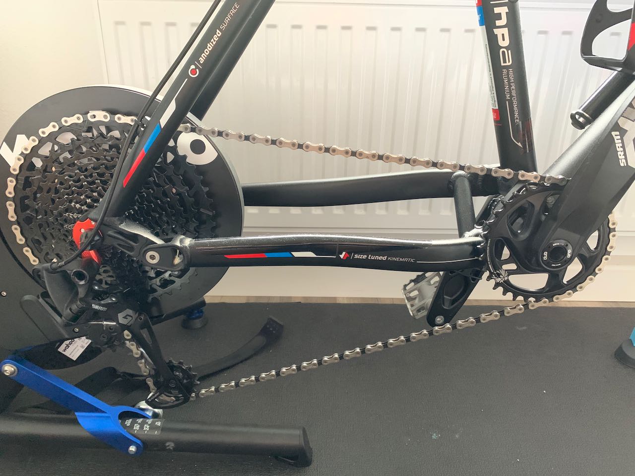

bin neu hier und brauche eure Hilfe, da ich einfach nicht weiter komme. Versuche alles so genau wie möglich zu beschreiben.
Ich besitze ein Cube AMS 125 pro (Link) von ca. 2009. Das habe ich bisher wenig benutzt und habe durch eine Wahoo Kickr wieder richtig Spass im "Winter" dran gefunden.
Hab mich dadurch auch mehr mit dem Thema beschäftigt und auf SRAM GX Eagle 1x12 umgebaut.
Problem:
In den kleineren Ritzeln vibriert die Kette unter Last und bei höherer Geschwindigkeit.
Kann man wirklich schlecht beschreiben. Sie Vibriert und Rubbelt / ist unruhig.
Mich stört das sehr beim Fahren.
Habe gelesen, dass das bei neuer Kette unt alter Kasette der Fall sein kann, aber bei mir ist alles neu.
Technik:
  • Fahrrad: Cube AMS 125 pro
  • Achse hinten: 135mm / Schnellspanner
  • Freilauf (Auf Wahoo Kickr): Shimano Freilauf
    • Ist das was beim Kickr im Lieferumfang war
  • Freilauf (Auf Felge): XT Freilauf
    • Bisher noch nicht gefahren, da ich aktuell den Kickr nutze
  • Kurbel Gehäuse: SRAM DUB BSA Road / MTB Innenlager BSA73 (Link)
  • Kurbel: GX Eagle DUB 1x12-fach Kurbel 175mm Direct Mount (Link)
  • Kettenblatt: 32T - Wenn ich das richtig lesen kann, dann hat es 6mm offset (Link)
  • Kette: GX Eagle 12-fach Kette (Link)
  • Schaltwerk: GX Eagle 12-fach Schaltwerk (Link)
    • Mit SRAM Tool korrekt eingestellt
  • Casette (Auf Wahoo Kickr): NX-Eagle PG-1230 Kassette 11-50T (Link)
  • Casette (Auf Felge): GX Eagle 12-fach Kassette 10-50T (Link)

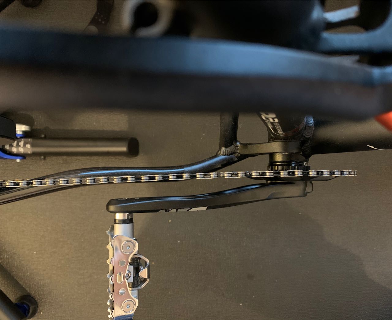

  • Kettenlinie: Sollte aktuell bei 49mm liegen wenn ich das richtig gemessen habe
Fotos habe ich angehangen.

Läuft die Schaltung nur auf dem Trainer schlecht?
Habe ich noch nicht getestet wenn ich ehrlich bin. Bisher nur auf dem Trainer, da ich alles erst vor kurzem gekauft habe.
Hast du die Schaltung nach Anleitung (mit Schablone) eingestellt?
Auf dem Trainer ist das doch kaum möglich, oder kann man bei dem Trainer den Antrieb entkoppeln?
Bei meinen geht das jedenfalls nicht, das ist immer relativ nervig. Ich stell die Schaltung erst mit Laufrad ein und mach dann am Trainer nochmal die Feineinstellung.
Die Kette sieht auch etwas lang aus, oder täuscht das?
Ja hab ich und ich gebe dir recht, geht auf dem Trainer nicht gut, denke aber ich habe es richtig.
Kette habe ich gemäß Ableitung gemacht. Über größte Ritzel und dann 2 ganze Glieder überlappend. (Ist das so korrekt?)
Wenn Du Kette vom oberen zum untere Schaltröllchen ziehst dann musst Du hinter das kleine Blech was im Schaltwerk ist ......
Das hatte ich auch im Forum gelesen. Hab es kontrolliert und sie ist richtig. Ich muss vermutlich noch hinzufügen, dass nur der obenliegende Teil der Kette vibriert. Der untere scheint gut zu laufen.

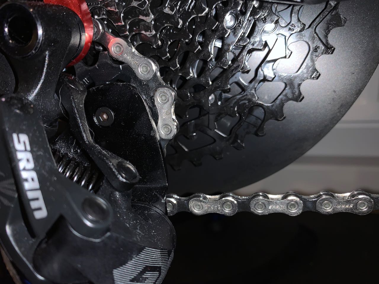

Ich glaube dass die Kette zu lang ist und deshalb vibriert .
Mach mal ein Bild wenn die Kette am großen Ritzel liegt .

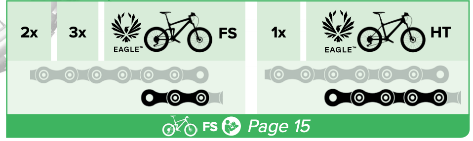

  • Nutze dazu die Anleitung "User Manual 1x MTB Mechanical Derailleurs (3.69 MB)"
  • Habe den Dämpfer ausgebaut (da Fully) - Seite 15
  • Habe die Kette wie auf Seite 16 gelegt und wie ich gerade selbst feststelle auf HT eingestellt, was ja scheinbar Hardtail heißt :eek:
    • Die frage ist, ob die rechte oder linke Einstellung jetzt richtig ist, da bei der FS nur was von 2x oder 3x steht, ich hab aber 1x????
Das "untere" Schaltröllchen" ist ja bei Nutzung des kleinsten Ritzels eher hinter als unter dem anderen Schaltröllchen.
Kann es sein, daß die nach vorne laufende Kette an dem das "obere" Schaltröllchen umschlingenden Kettenteil reibt?
Nein, reiben tut es nicht, das hatte ich geschaut.
Okay, also nehme ich gleich ein Glied raus. Auch wenn noch keine bestätigt hat, dass das korrekt ist. Melde mich dann mit neuem Bild.
