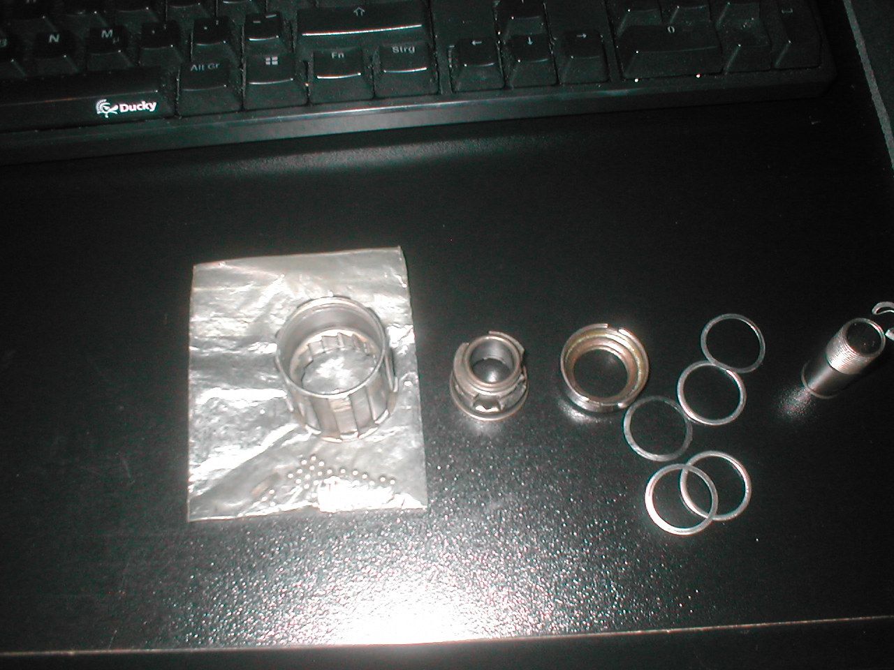

Ich habe ein ähnliches Problem mit dem Freilauf. Ich habe die gleiche Nabe wie der TE: Shimano FH-TX505. Die Kassette ist mit dem erforderlichen Drehmoment angezogen, dennoch wackelt sie ordentlich und im Freilauf läuft sie äußerst rau. Habe die komplette Nabe zerlegt und frisch gefettet. Keine Verbesserung. Es scheint als wäre der Freilauf hin. Kann mir einer sagen welchen Freilaufkörper ich bestellen muss? Ich habe bereits schon einen bestellt, der passt natürlich nicht.

Zunächst mal musst du prüfen, on die kassette auch fest verschraubt ist, oder ob die Lockmutter am Freilauf ansteht und die Kassette lose ist.
Das ist der fall, wenn du die Ritzel gegeneinegder verdrehen kannst.
Wenn nicht, kommt das Spiel vom Freilauf.
Jeder Freilauf hat Spiel, wie viel Spiel normal ist, siehe Antwort #6 :D
Hatte die Kassette ja komplett demontiert und das Spiel ist auch ohne verbaute Kassette deutlich zu spüren. Dazu kommen noch die extremen Laufgeräusche des Freilaufs. Die Konuslager des Laufrads habe ich gesäubert und eingestellt. Das Laufrad ohne verbaute Kassette läuft seidenweich.
Ah du schrubst es in die Frage - ich Dussel hatte es übersehen.
Die hier
Das ist eine klassische Shimano Nabe mit Konus.
Du kannst auch den Freilauf öffnen, rechts hat die Lagerschale zwei Ausspaarungen in diese passt zum Beispiel eine breite Flachfeile.
Linksgewinde ist das glaub ich.
Drunter sind zwei Kugelreihen mit je 25 Minikugeln und Anlaufscheiben. Du kannst mal eine Scheibe weglassen. Kann aber passieren, dass es zu eng wird.
Die haben Spiel, ist nortmal.
Füpr die Kugelreihen nimm Mehrzweckfett und für die klinken 5,10,15W irgendwelches Öl.

Ja, ist Linksgewinde. Und der ganze Freilauf ist mit der Hülse an der Nabe fest 10mm Inbus Rechtsgewinde.
