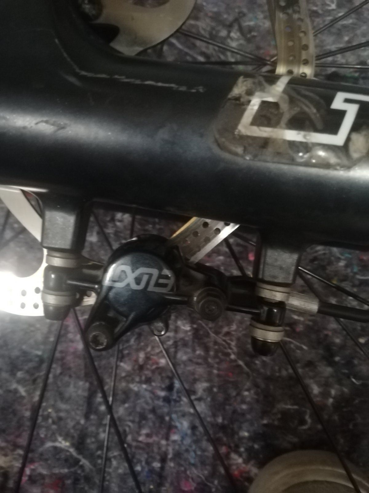

So.. Jetzt habt ihr mich echt neugierig gemacht! :D
Also bin ich runter und hab nochmal genau geschaut, wie das Teil vorher drauf war.
Kann es sein, dass die Platzhalter den Adapter schon darstellen? :ka:
Oder wurde da gepfuscht, hab mir das Bike nämlich gebraucht gekauft? :confused:

Okay, dachte die Spacer sind halt wie Unterlegscheiben. Naja, werds morgen einfach mal probieren und wenn es nicht klappen sollte, melde ich mich einfach nochmal!

Die scheiben gehören zu der elixir, ohne bekommst du sie nicht montiert. Du hast auch eine pm8 aufnahme, also alles gut.

Also. Offenbar hat deine Gabel 200er Sockel und keinen Adapter (aber sonderbar ist das schon, denn meine etwas ältere Fox 36 hat defintiv 160er Sockel). Die sphärischen Scheibchen zwischen dem Bremssattel und den Gabelsockeln gehören zu diesem Bremssattel. Sie sind nicht die vielbesprochenen Adapter. Wenn du weiterhin die gleiche Scheibe (200 mm) zusammen mit einer Magura-Bremse fahren willst, dann machst du den Avid-Bremssattel mitsamt allen Scheibchen ersatzlos weg und schraubst einfach den Magura-Sattel drauf.
