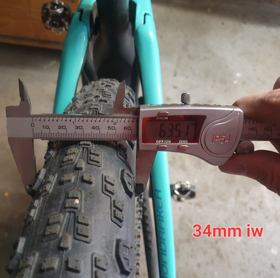

Viel zu fett: nö. Für mich gerade richtig da diese 2,6er Kenda's auf Augenhöhe mit den Maxxis 2,4 WT sind:
Hier auf 34mm iw Felgen mit 1 Bar:
Hier auf meinen Hometrails fahre ich die Dinger mit 0,85 Bar was nur ganz selten in flotten Kompressionen oder versauten Landungen mal matschig wird. Aber außer matschig passiert da auch nichts (bisher). Habe die Dinger noch nie zum richtigen Wegknicken gebracht. Fahre wohl zu langsam & vorsichtig 👍🤩
Vor 2 Wochen auf dem Marathon in Malmedy war der Booster am VR mit nem Aspen am HR einfach sensationell. Bin mit etwas Sicherheit bei 0,97 Bar gefahren & das war für die dort üblichen Strecken definitiv besser als alles was ich vorher an 2,25ern auf 30mm iw Felgen so gefahren bin 🤩🥰

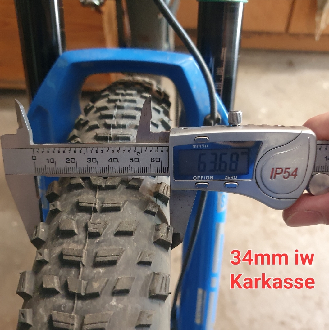

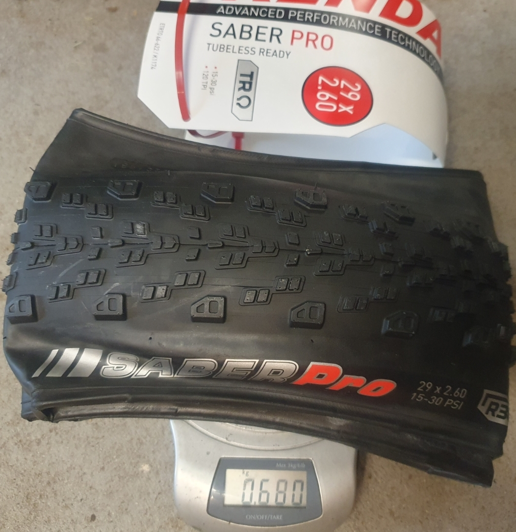

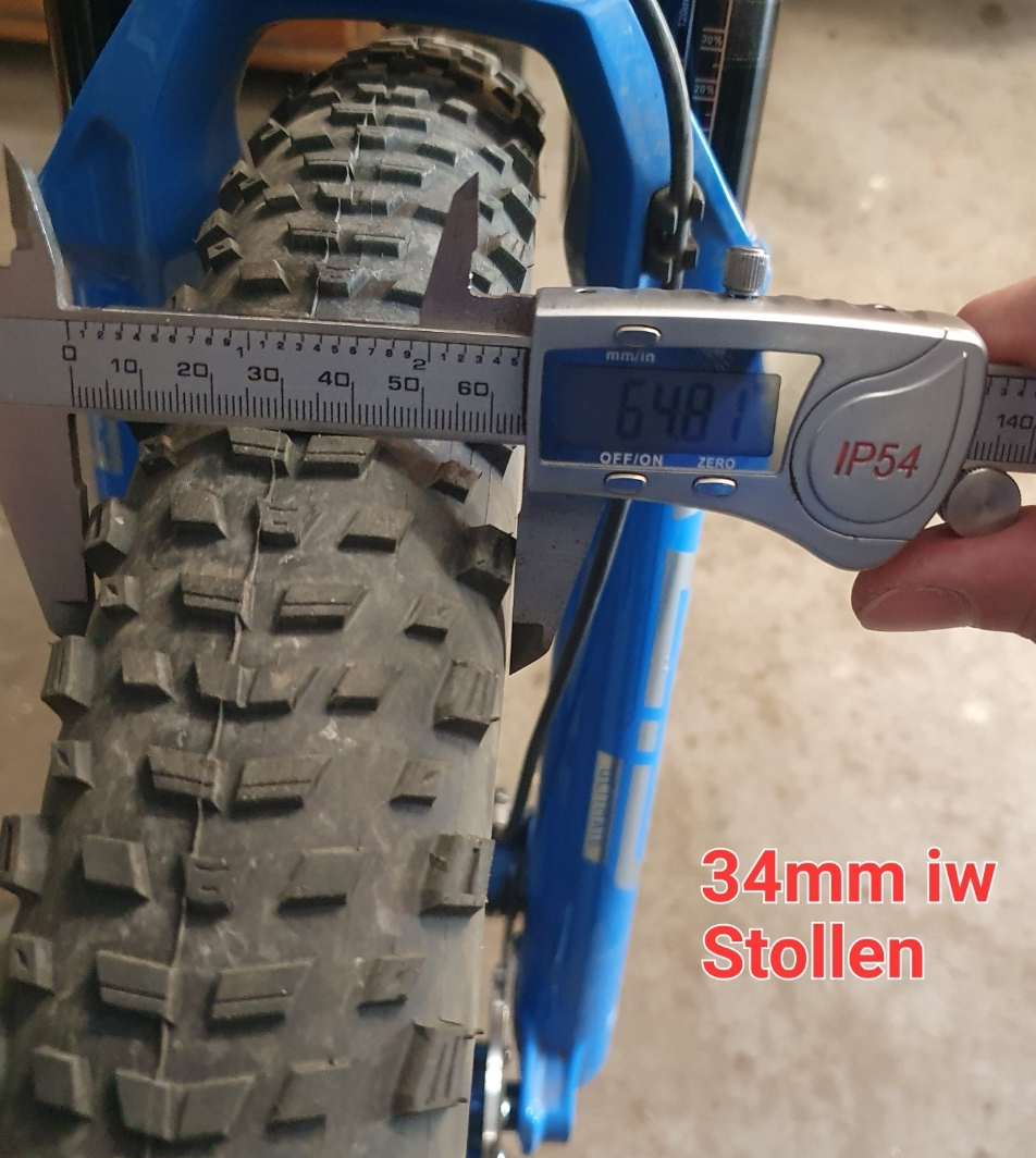

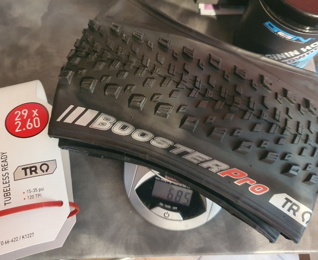

Die TR Karkassen scheinen auch überall gleich zu sein, jedenfalls fühlen sich 2,4er Rush & 2,6er Booster & Saber gleich an. Sowohl beim gebrabbeln mit der Hand, als auch das knuffige auf Wurzeln & so. Die 2,6er da wegen dem mehr an Höhe natürlich einiges angenehmer ;-) Maxxis EXO bei den 2,4er WT's sind da deutlich steifer und unnachgiebiger.
So fahre ich mit dem 2,6er Booster am VR den gleichen Druck wie im Aspen am HR was mir sehr entgegen kommt: brauche mir nur einen Wert merken 😜
