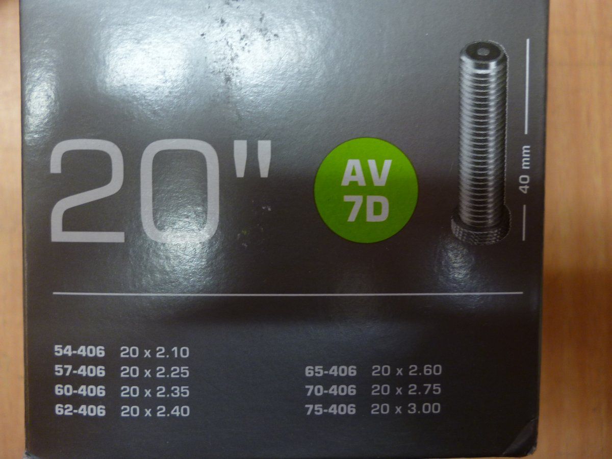

    Hast du dir zu den Big Rollern auch "besondere" Schläuche besorgt?

    Passt perfekt:
    optisch nach meinem Geschmack nicht zu dick und nicht zu dünn, einfache Montage und hält nach erstem Eindruck gut auf der Felge 604x22 mit einer lichten Felgeninnenbreite mit 21 mm. Reifen hat im Rahmen an der engsten Stelle noch ca 9mm Luft!
    Die neuen Felgen samt neuem Rahmen (hab ich noch net) dürften etwa die gleichen Dimensionen haben.
    Und bei dir? Hoffe du und Ole seid auch zufrieden!!!
    LG Frank

    Schläuche habe ich keine besonderen, ganz normale 20/2,15 Schläuche drin.Aber das wäre ja auch schnell geändert.Kann daran evtl die unwucht im hinteren Reifen liegen?hmm, mal sehen.Morgen ersma luft ablassen und nochmal ordentlich durchwalken.
