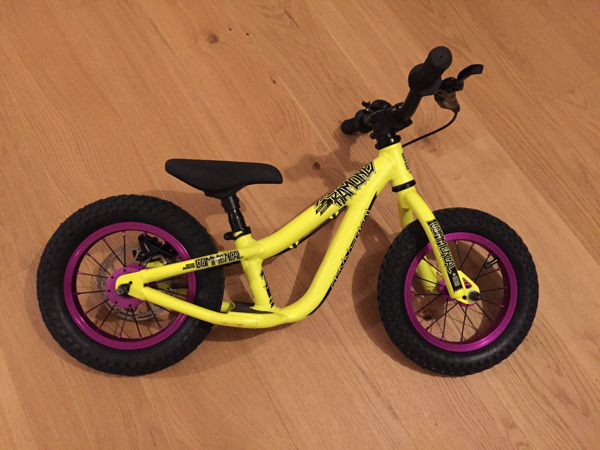

dieses Wochenende bekommt mein Lütte sein zweites Laufrad zu Ostern :)
Angefangen hat er mit dem Puky Wutsch Ostern 17, danach kam relativ schnell (1-2 Monate später) sein erstes Puky 10Zoll Laufrad mit dem er jetzt wie ein "Irrer" durch die gegen fetzt.
Da er jedoch gerne "Offroad" fährt (wohnen auf dem Land und er düst immer neben der Straße durch den dreck) kommt er nicht weit mit den Schaumstoffreifen.
Jetzt bekommt er das 12" Ramones von Commencal (die Optik hat Papa und Opa iwie in den Bann gezogen).
Da er auf einmal anfängt sich Steigungen zu suchen wo er runter fahren kann spiele ich mit den Überlegungen jetzt doch eine Scheibenbremse für das LR zu besorgen...
Macht es sinn eine zu montieren ?
Ich mein er muss eh erstmal lernen eine zu benutzen und ich denke mal für das folgende Rad kann es ja auch nicht schaden wenn er sich jetzt schonmal langsam daran gewöhnt.
Die bremse würde ich wenn später montieren wenn er mit dem neuem Laufrad "eins" geworden ist.
Ich würde eine SRAM DB5 montieren mit einer 140mm Disc wie es auch Commencal vorsieht.

gestern war die erste Ausfahrt und er hat nur 50m gebraucht um sich aufs neue LR einzustellen :)
Bremse werde ich wohl erstmal nach hinten schieben weil wenn er sich Rollen lässt, schmeißt er die Beine nach hinten und wenn er dann iwie in die Scheibe kommt kann es nur aua machen...

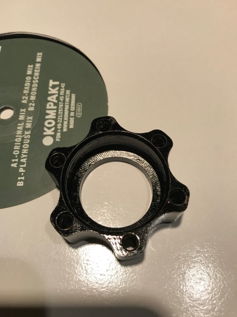

Ich habe auch die originale Bremse von Commencal verbaut. Allerdings hatte ich so meine Probleme mit der Aufnahme für die Disc am Hinterrad.
Es war nicht möglich die Scheibe zu montieren, ohne das sie so eiert. Das eiern war so stark das die Disc immer wieder klemmte.
Ich hatte dann auf Nachfrage bei Commencal erst ein neues Hinterrad bekommen, was aber genauso schlecht war. Danach haben Sie mir dann einen Satz von den besseren Laufrädern geschickt. Da ist die Aufnahme der Disc wesentlich besser gelöst.

Das Originalzeig wird so an die Nabe rangebastelt, oder? Hast du das noch? Kannst du mir mal ein Detailbild machen? Ich weiss ist nicht erstrebenswert, aber brauche eine Lösung für ein anderes Projekt..

So schaut die 6-Loch-Aufnahme beim Ramones 12 aus. Leider nur miserable Fotos aus der Werkstatt. Ich hoffe, du kannst trotzdem ein bissl was erkennen. Zur Not kann ich auch noch Bilder bei Tageslicht machen.
Danke! genau das wollte ich sehen.. mal schauen ob ich das hinkriege, fürs Ramones 14
