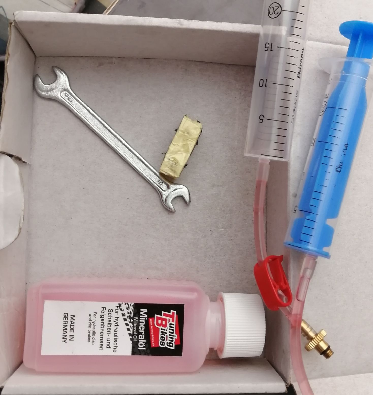

Hört sich nach Luft in der Bremsleitung an, entweder schon beim entlüften wenn du Bläschen mitreindrückst oder die Leitung ist undicht. was hast du denn für eine XT Bremse(Modellnummer)? und ich nehme an das originale shimano Mineralöl?
Beim Entlüftungskit war schon das Mineralöl dabei, also hab ich das benutzt. Wobei ich sagen muss, dass es es bisher (bei einer anderen Bremse) auch getan hat.

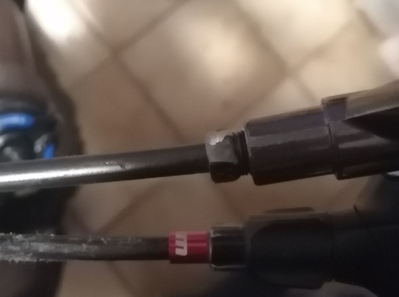

Interessante Erkenntnis..
Die Mutter war nicht viel weiter draußen als bei der Vorderbremse und per Hand konnte ich FAST nichts nachziehen. Habs trotzdem noch ein Stück geschafft und vielleicht bilde ich es mir nur ein aber der Druckpunkt hat sich etwas verbessert.

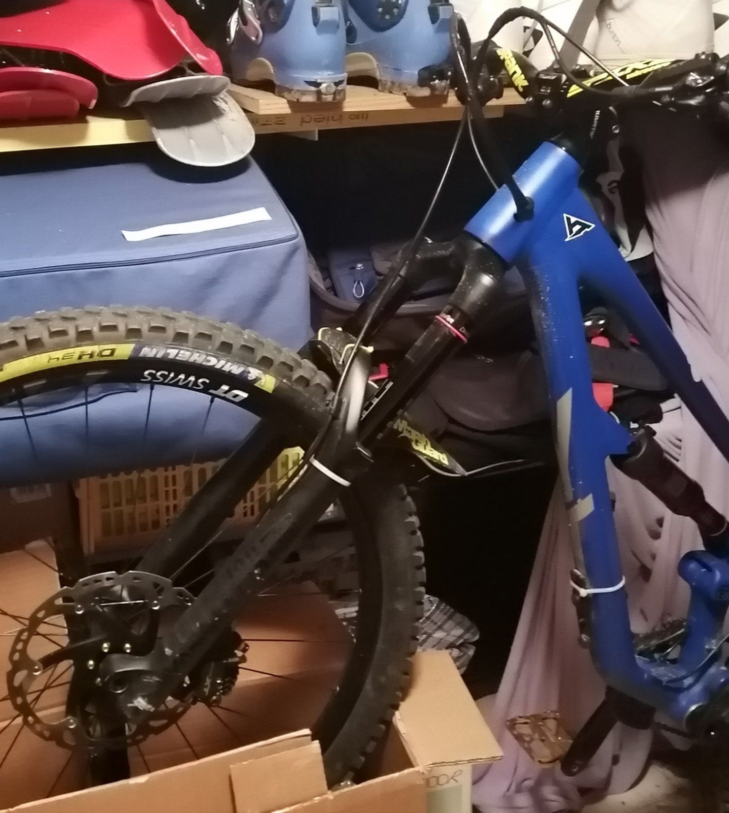

Ich lagere meine Räder immer senkrecht am Haken, da ist der Hebel der höchste Punkt und die letzten Fitzelchen Luft können über mehrere Tage nach oben wandern.
Dann einfach mal 1-2 Tropfen in den Hebel geben ohne am Sattel was zu öffnen.
Klappt seit Jahren.
guter Tipp, ich hab das ganze jetzt mal hochgelagert und schau ob das funktioniert. (Die Bremsleitung hab ich nach dem Foto noch nach unten getaped)
Ein paar Tropfen Öl lassen sich ja noch aus dem Behälter schlürfen.
