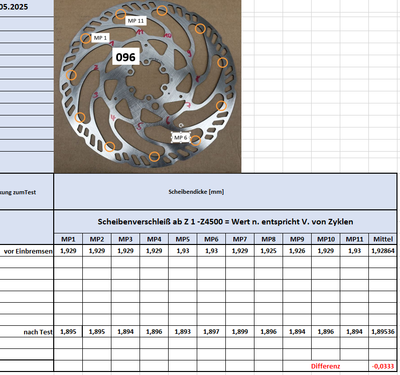

Bei Vergleichen (4-fach, 20% mehr, 3-fach...) wünsche ich mir halt immer die Angabe des Vergleichsmaßstabes. Ohne den sind solche Angaben immer nur blabla.
immer im Vergleich zum Originalbelag nach unserem Labortest auf dem Prüfstand. VG Stefan
Ich hätte da mal eine Frage:
Habt ihr auch den Verschleiß an der Scheibe selber gemessen? Wie ist da der Unterschied?
Bitteschön: Im Bild zu sehen die Ergebnisse der Messung mit der MDR-C 180mm Scheibe nach 4500 Zyklen, mit dem Originalbelag war die Scheibe nach 1300 Zyklen verschlissen. Mit unseren Belägen, können somit im Labor 13500 Zyklen erreicht werden. Ein Zyklus -> 5Sek Bremsen, 15 Sek. Pause, die Drehgeschwindigkeit vom Motor entspricht 15-20km/h und er kommt nie zum Stehen, da die Bremskraft dahingehend moduliert wird.

Bitteschön: Im Bild zu sehen die Ergebnisse der Messung mit der MDR-C 180mm Scheibe nach 4500 Zyklen, mit dem Originalbelag war die Scheibe nach 1300 Zyklen verschlissen. Mit unseren Belägen, können somit im Labor 13500 Zyklen erreicht werden. Ein Zyklus -> 5Sek Bremsen, 15 Sek. Pause, die Drehgeschwindigkeit vom Motor entspricht 15-20km/h und er kommt nie zum Stehen, da die Bremskraft dahingehend moduliert wird.Anhang anzeigen 2157661
Ohne Messmittel, Kalibrierprotokoll und Norm erstmal witzlos. Aber praktisch alle Firmen aus dem Radsektor hauen gerne Tabellen und Grafiken auf diese Art raus, manchmal dann sogar ohne Einheiten.
