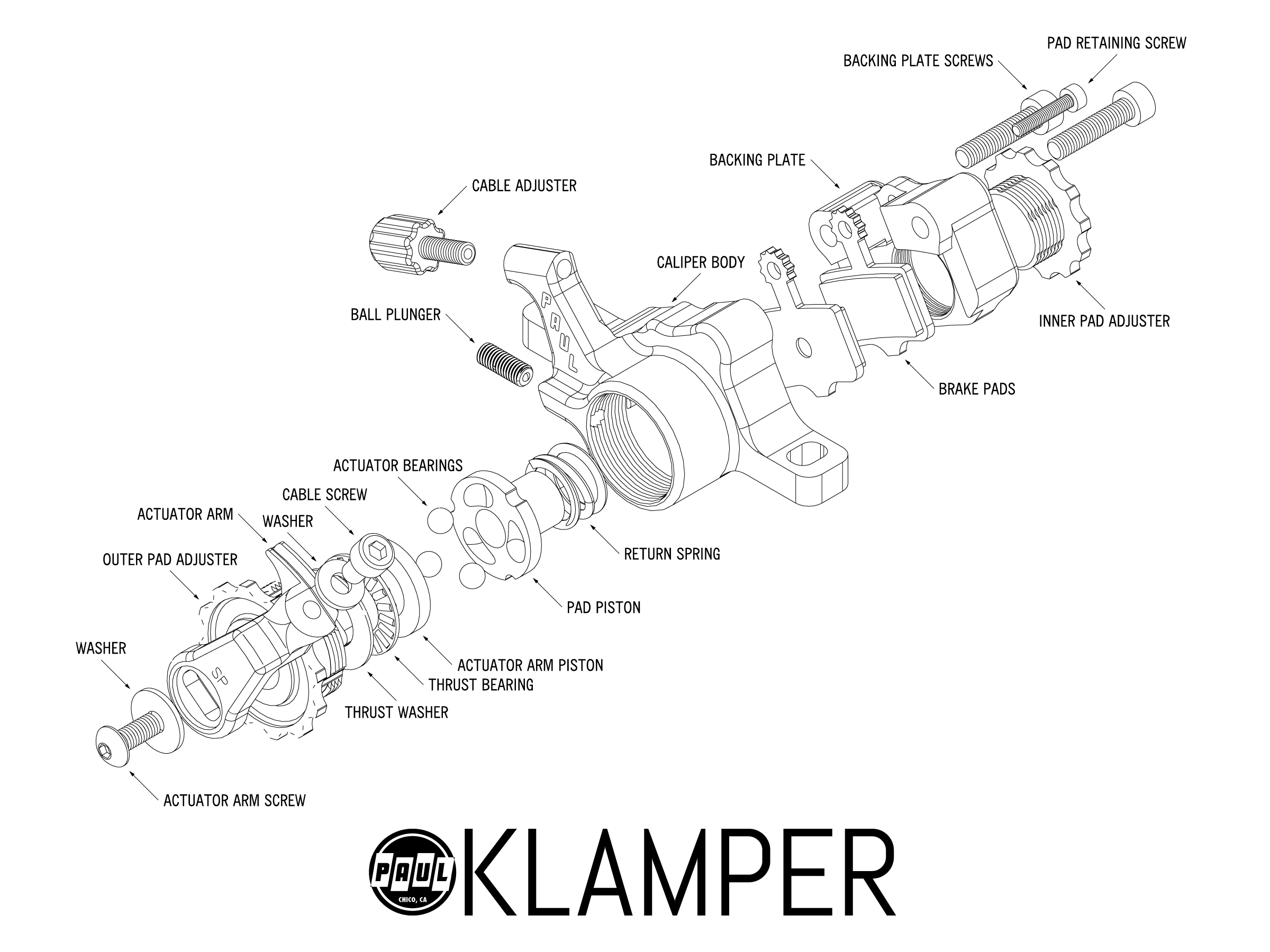

Ich versteh die Diskussion nicht. Die BB gibt's in zwei Versionen: Mountain und Road. Mountain braucht langen Seilweg, Road kurzen. Da beide Bremsen identisch aussehen und die gleiche Länge des Hebels haben, sind vermutlich intern die Rampen, durch die die Drehbewegung von Hebel in Verschiebung des Bremsbelags und letztlich Druck gewandelt wird, mit unterschiedlicher Steigung ausgeführt. Paul Clamper etwa sind da anders, bei denen kann man sogar den Hebel tauschen.

tjm hat das ja schon geschrieben. Von aussen sieht die Bremse gleich aus, aber in deren Innenleben wird der Seilzug unterschiedlich in Bewegung des Bremsbelags übersetzt.

Jo besten Dank. Habe die BB5 Mountain bestellt. Ich schraub die mal auf und schau mir genau an, wie die funktioniert
Das ist hier doch schon ganz gut zu erkennen:
Die Paul Bremse funktioniert ähnlich, hier gibt's eine übersichtliche Darstellung:
