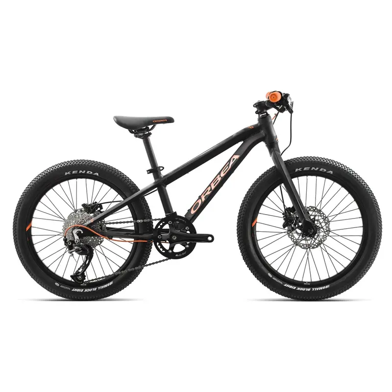

unser kleiner ist im November 4 geworden und für sein alter recht groß.
Fahrrad fahren lernen auf dem 16" von seinem großen bruder ging gar nicht.
Also haben wir ihm ein gebrauchtes 20" Orbea Team Disc gekauft. 1652937101359.png
Seit ein paar Wochen kann er auch schon recht gut damit fahren, das einzige womit er Probleme hat sind die Bremsgriffe.
Seine Hand ist noch zu klein um den Bremshebel richtig greifen zu können (Finger zu kurz), es geht gerade so, aber schön ist das nicht.
Gibt es evtl. Bremsgriffe für Hydraulische Scheibenbremsen die eine geringere Griffweite haben?
Bremsen: Shimano M396 Hydraulic Disc
Hebel: Shimano Altus M2000

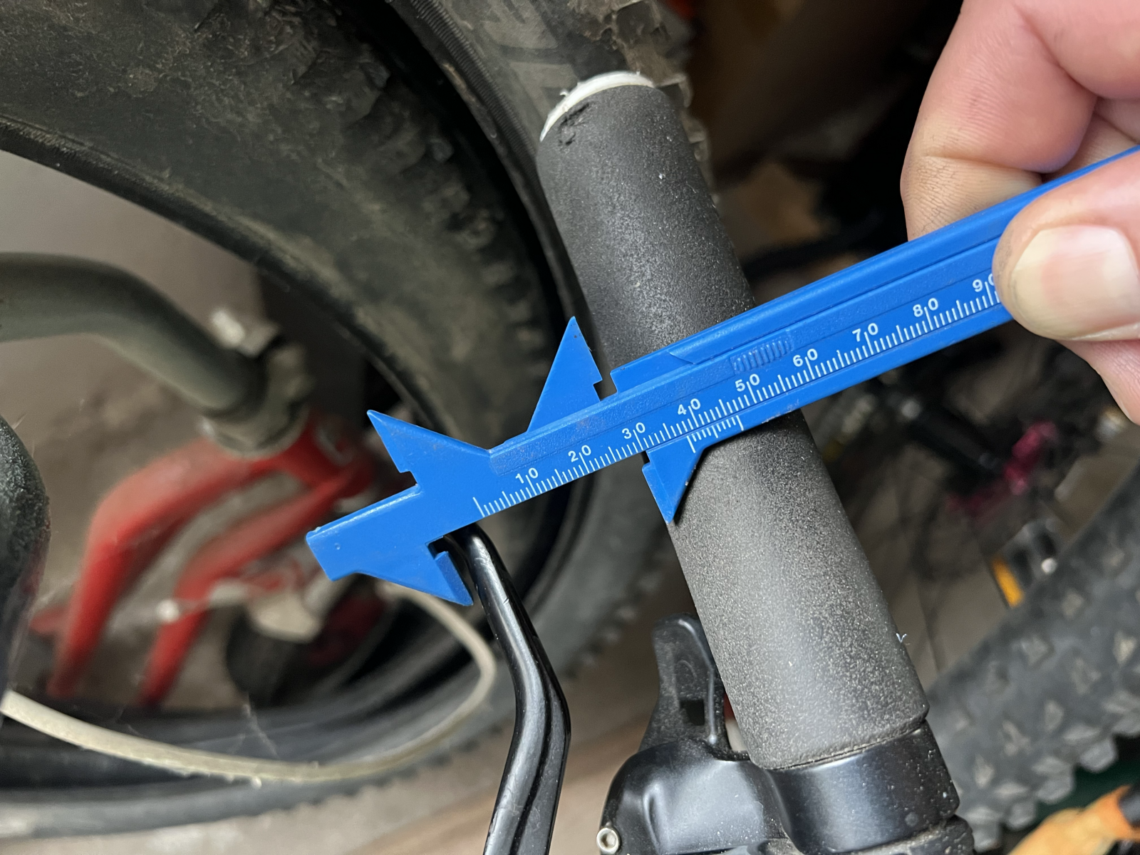

Ergänzung: ich habe natürlich eine MT4 mit 1-Finger Hebel

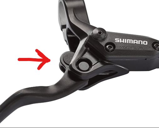

Man kann auch bei deiner Shimano die Griffweite verstellen, hast du das schon versucht? Und bevor du eine komplett neue Bremsanlage verbaust würde ich lieber einfach die Hebel gegen Shimano Einfingerhebel tauschen, die besseren mit Servowave haben auch noch nen geringeren Hebelweg als die Magura.
https://r2-bike.com/SHIMANO-Deore-B...wySaBd7nus1SybSPZwnGIw26bPzWV7hgaApNwEALw_wcB
Z.B.
Andere Anschlüsse, ggf falsches Übersetzungverhältniss der Kolben. Shigura wäre der Mix, wird gemacht für mehr Kontrolle und Leitung. Bringt aber hier nix, da würde ich einfach komplett tauschen, zumal die Hebel einzeln vermutlich genau so teuer sind ;-)

Was ich noch messen könnte sind MT500 Hebel, die funktionieren auch sehr gut bei meiner (jetzt) 5-jährigen.
Minimaler Hebelweg und nutzbarer Bereich hängen aber auch von der Dicke der Griffe ab...
Solemn
So, eben nachgemessen: minimale einstellbare Griffweite an unseren MT4 Hebeln sind 30mm.
Also wie bei Bastian auf dem Foto oben, einziger Unterschied ist, dass unser 1-Finger Hebel halt kürzer ist
