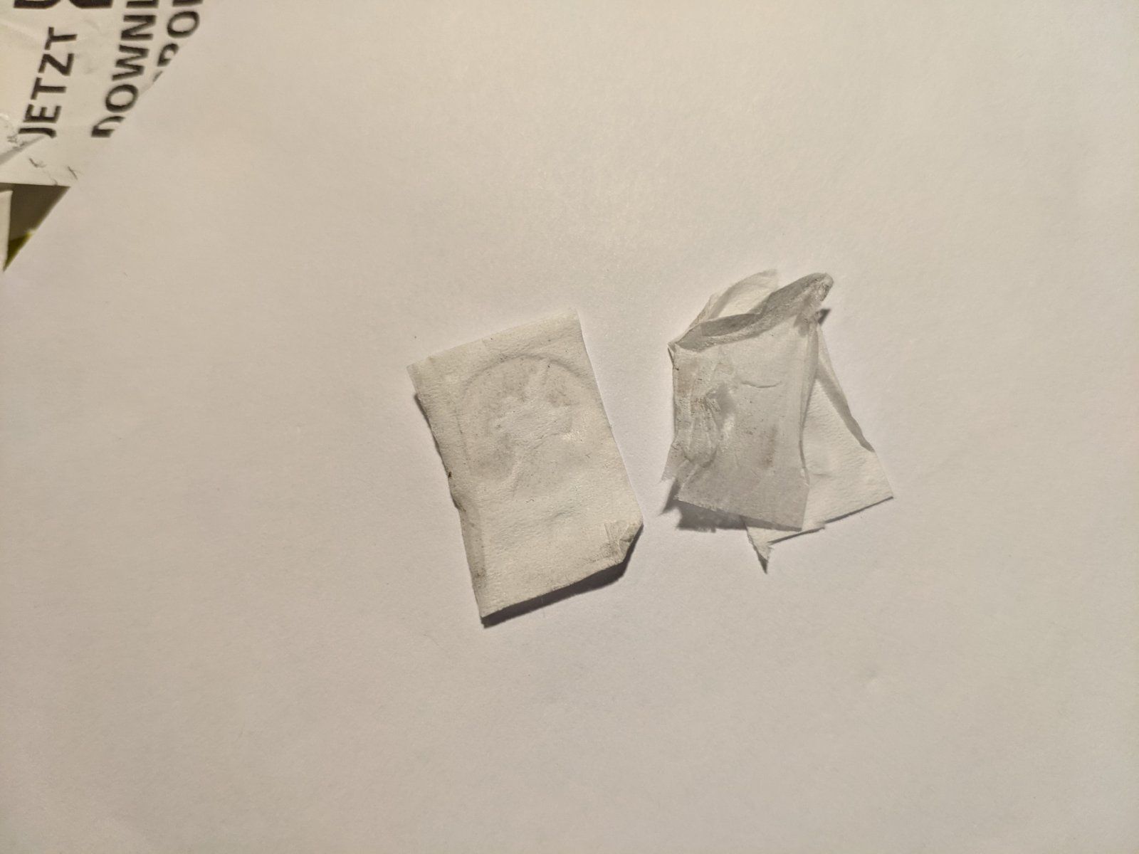

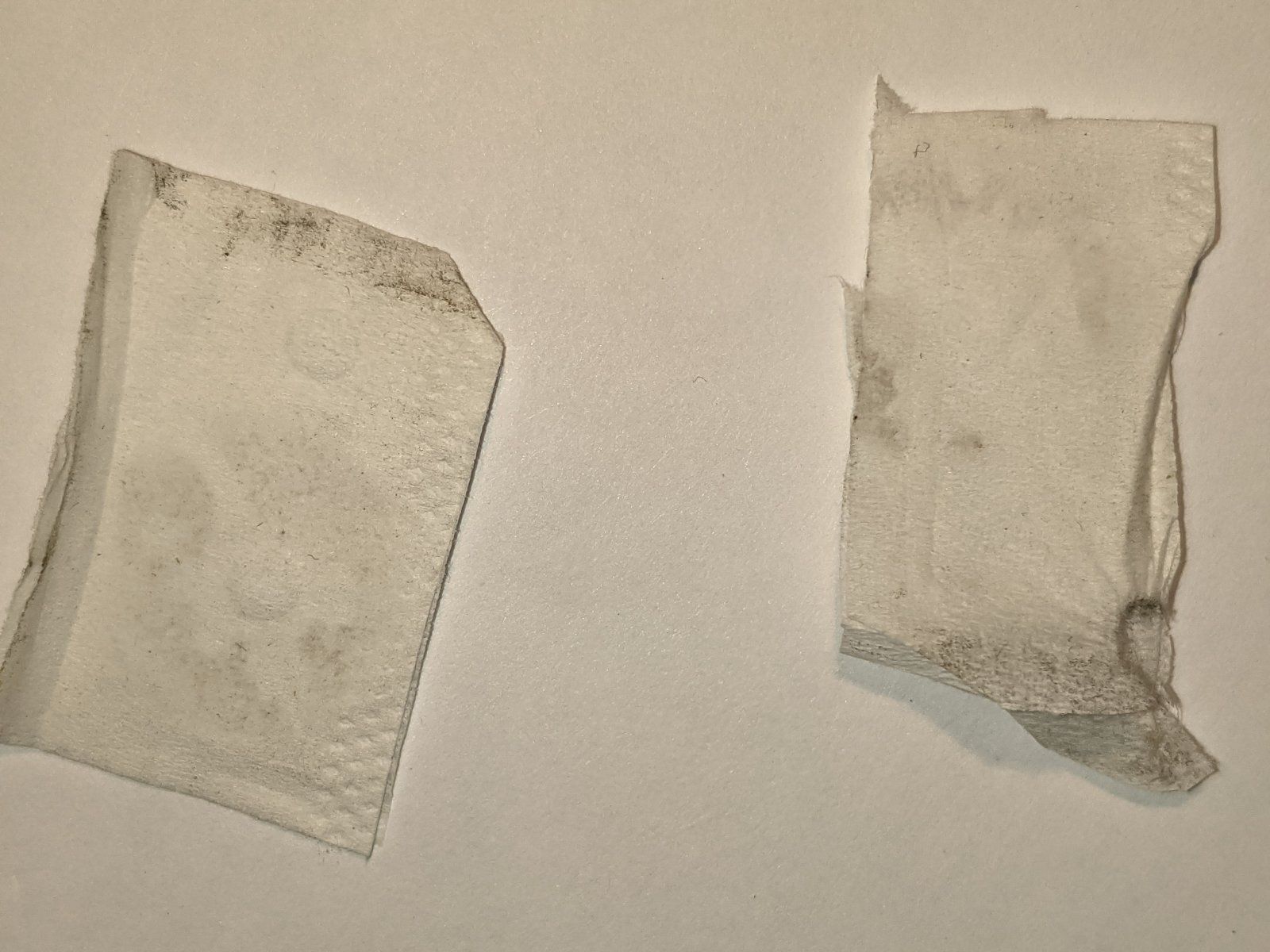

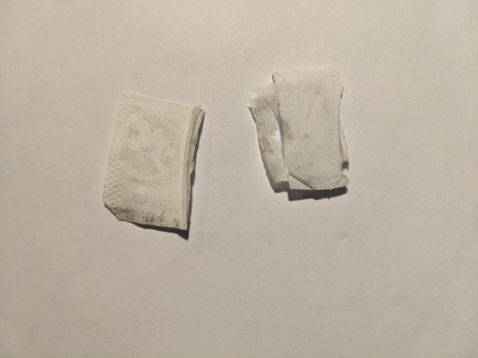

Die Shimano XT BR-M765 Hinterrad-Bremse am Rad meiner Freundin hat ein Problem. Sie quietscht und die Bremsleistung ist nicht gut.
Wir haben schon
  • die Bremsscheiben gründlich gereinigt,
  • die Beläge gereinigt und abgeschliffen und
  • danach die Beläge getauscht.
Die Bremsleistung wurde nicht besser, die Bremse quietscht noch. Es bleiben meiner Einschätzung nach eigentlich nur 2 mögliche Ursachen: entweder (1) sind die Bremsscheiben verglast (das scheint mir aber irgendwie unwahrscheinlich, das hätten wir ja sehen müssen, als wir die Bremsscheiben abgenommen und geputzt haben) oder (2) die Bremskolben sind undicht und die Bremse verliert Öl und sifft die (neuen) Beläge ein.
Leider ist Variante (2) um einiges wahrscheinlicher, obwohl ich dafür keinen wirklichen Nachweis finden konnte (wir haben schon mal entlüftet, es hat so gut wie nichts gefehlt im Ausgleichsbehälter. Wir haben auch schon einen Taschentuch-Test gemacht - das Ergebnis war für mich alles andere als eindeutig. Es gab zwar Abdrücke, aber die schienen mir eher mechanisch zu sein als "Ölflecken" (siehe Fotos anbei).
Naja, der langen Rede kurzer Sinn: Wenn ihr nicht noch eine Idee habt, was man testen kann, wird's wohl darauf hinauslaufen, dass wir den Bremssattel wechseln müssen. Gleichwertig und bezahlbar wäre wohl ein Shimano Deore XT BR-M8100 XC.
Um wirklich sicherzugehen: Bremshebel mit einem starken Gummiband fixieren und über Nacht stehenlassen.
Wenn der Hebel am nächsten Tag zum Lenker gewandert ist, dann ist der Sattel in der Tat undicht.

@d-T-o das werden wir sicher noch ausprobieren, aber wie funktioniert dieser Test? Dazu müsste es ja unten beim Bremssattel Öl rausdrücken, oder? Das scheint aber (wenn überhaupt) nur in so minimalen Dosierungen zu passieren, dass man es selbst mit dem Taschentuch-Test nicht gesehen hat... Oder verstehe ich das falsch?
Das kann so wenig sein das es schwierig festzustellen , Ich gebe dazu auch Löschpapier zwischen Kolben u. Beläge und spanne den Bremshebel mit einem Gummi gegen den Lenker . Und das über Nacht .
