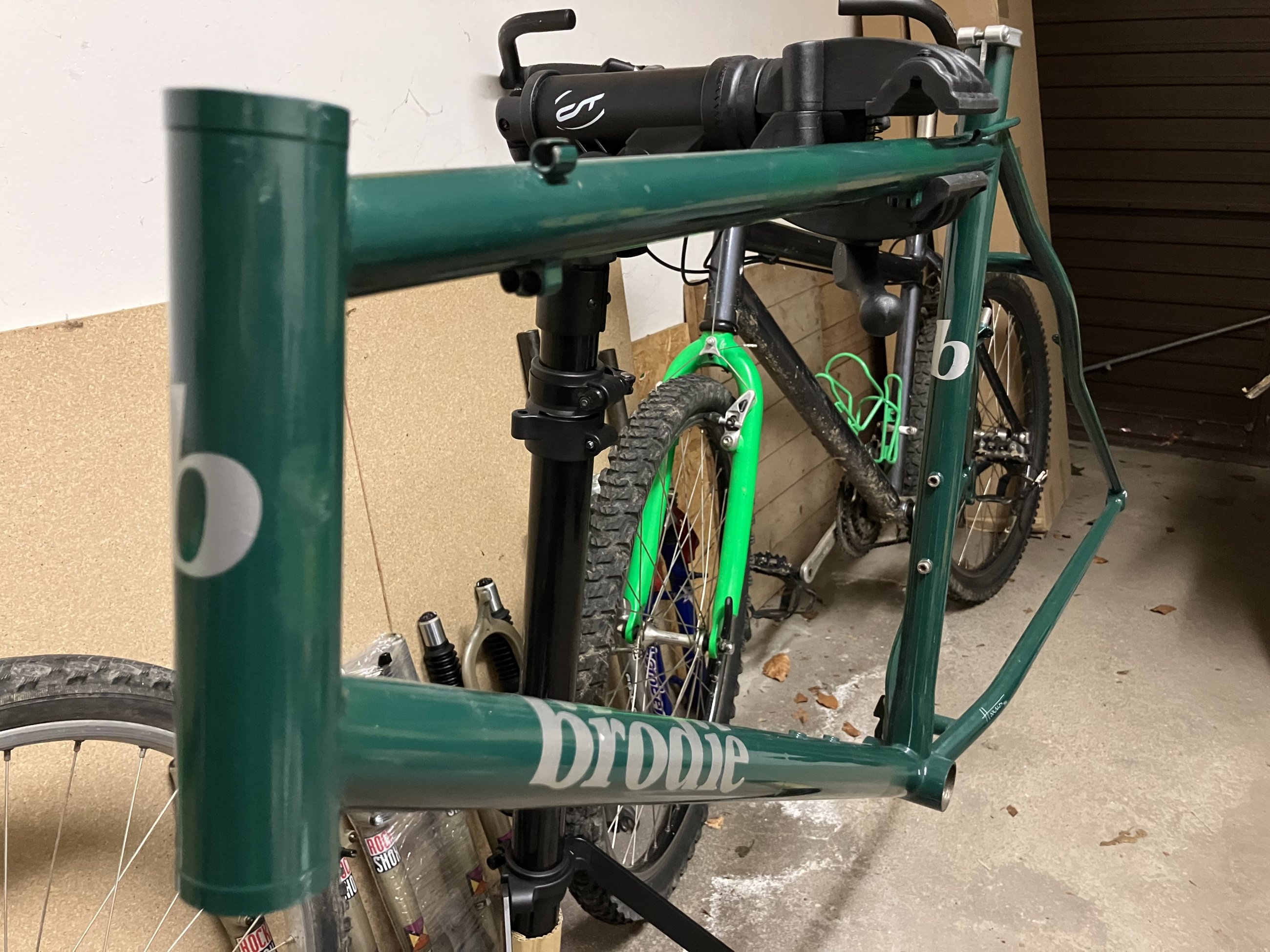

Hier mal etwas besonders Spektakuläres: mal nichts, was mir als Schnäppchen zugefallen ist, sondern etwas, nach dem ich im Speziellen gesucht habe.

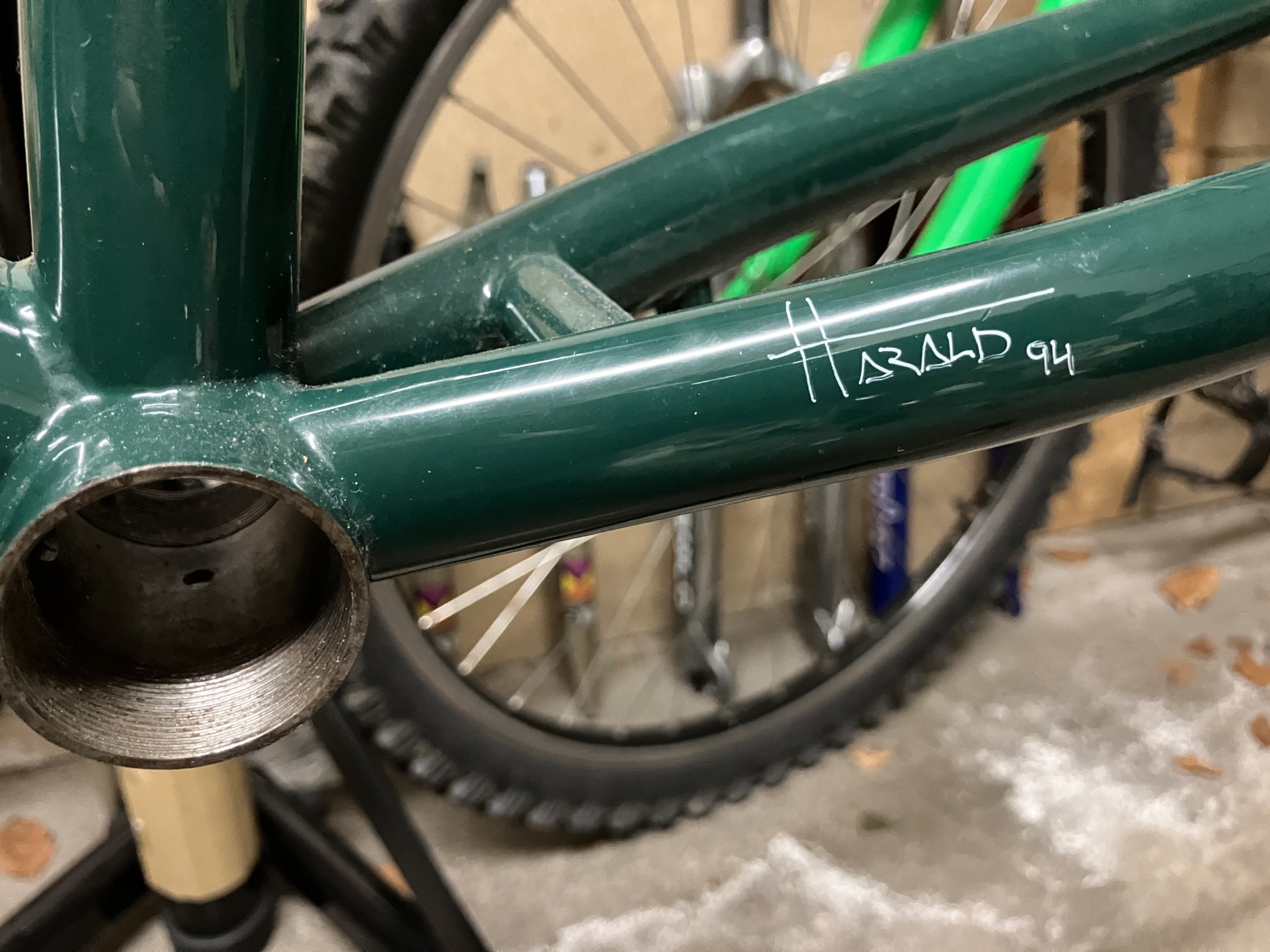

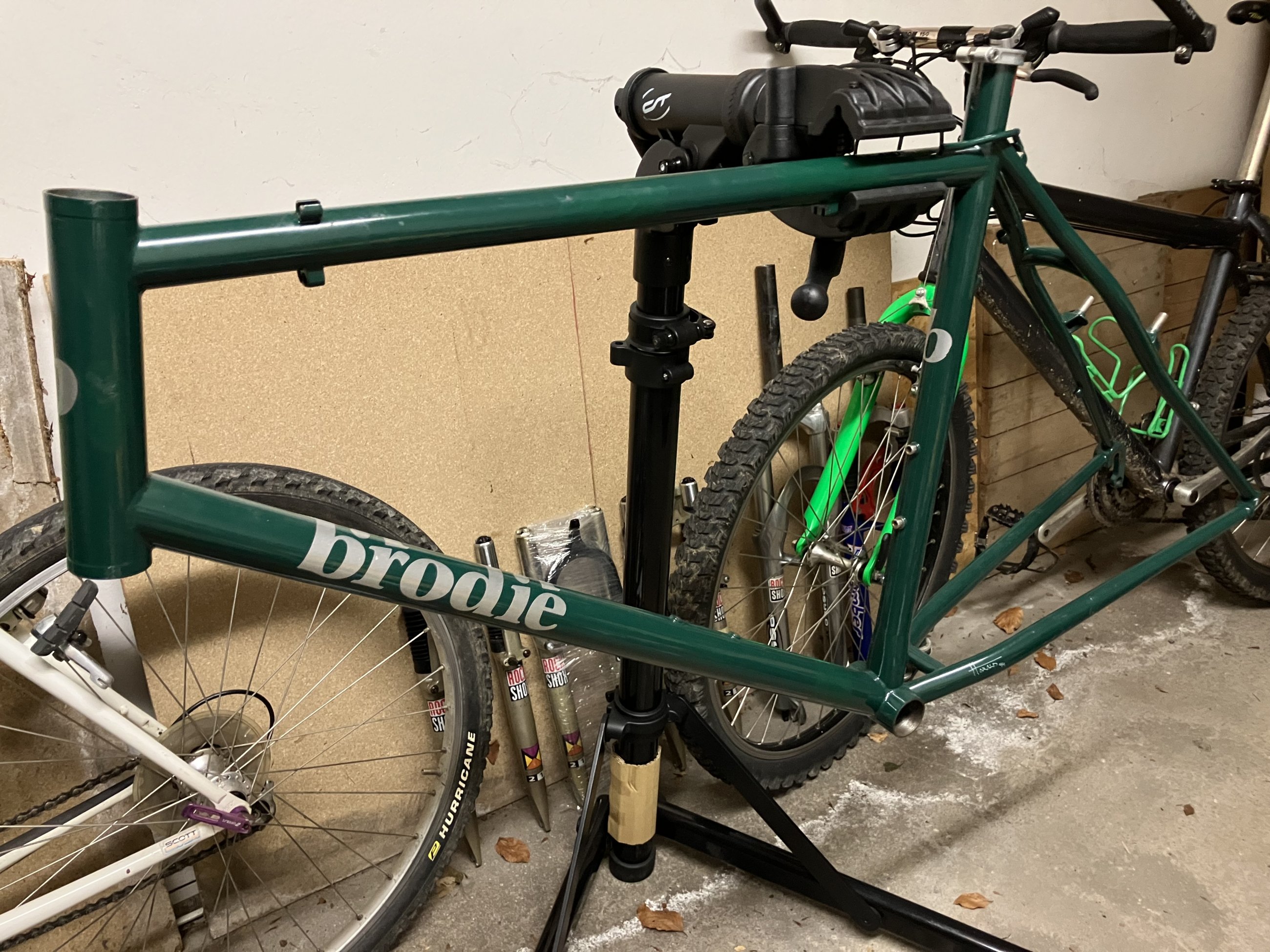

Wie @joglo schon richtig vermutet hatte, war im letzten Paket etwas mit der Rahmennummer 3257 drin.
Gebrutzelt am 06.06.1994 von einem gewissen Herrn Paul Brodie!!! 💪🏻😎
Brodie Sovereign in Größe 20,5“
Lackiert vom Meister (Toxik) Harald 1994
Wenn alles stimmt…

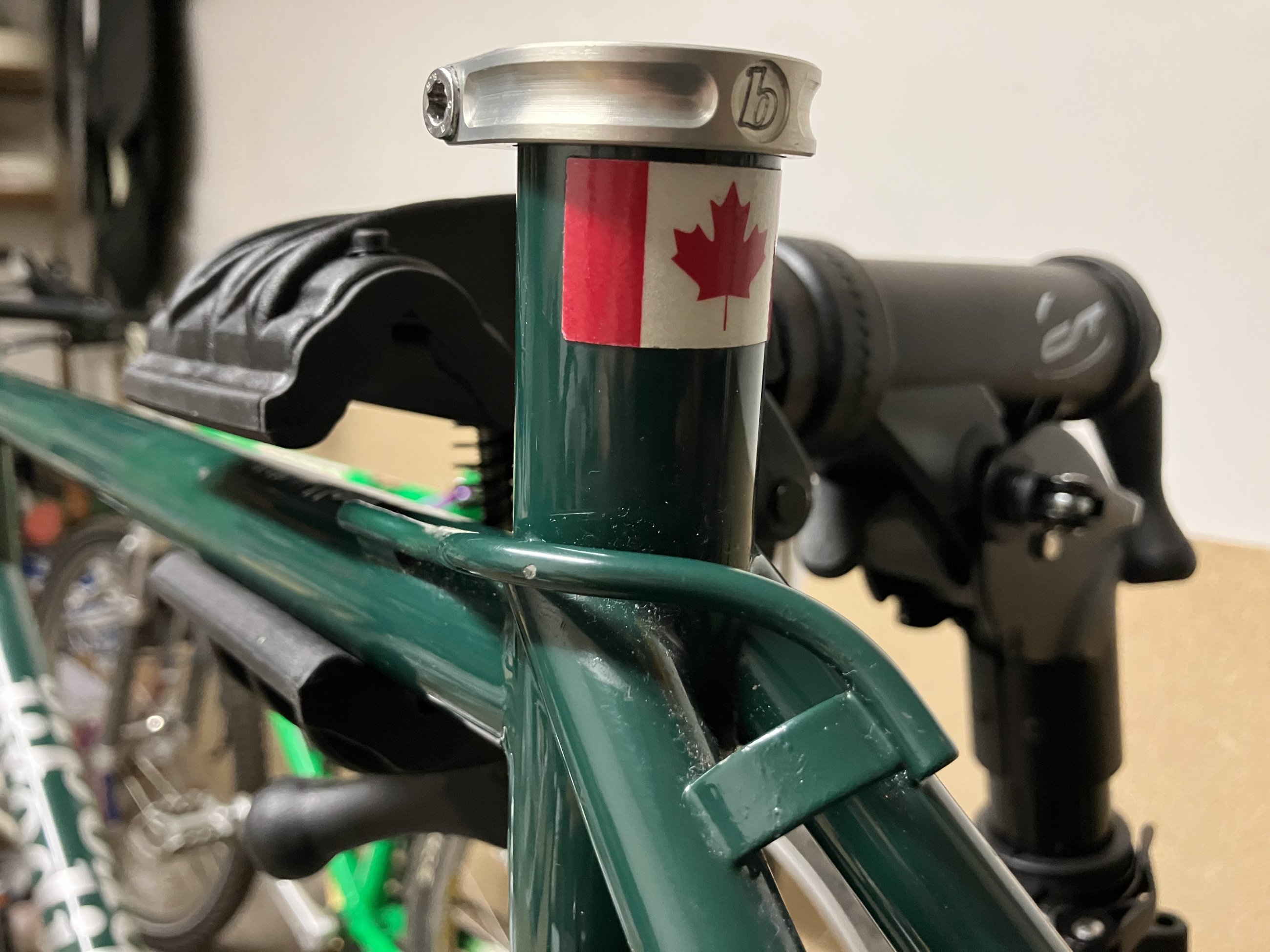

Originale Brodie Sattelklemme, Kanada Flagge und die schönste Zugführung der Welt… 🥰🥰🥰

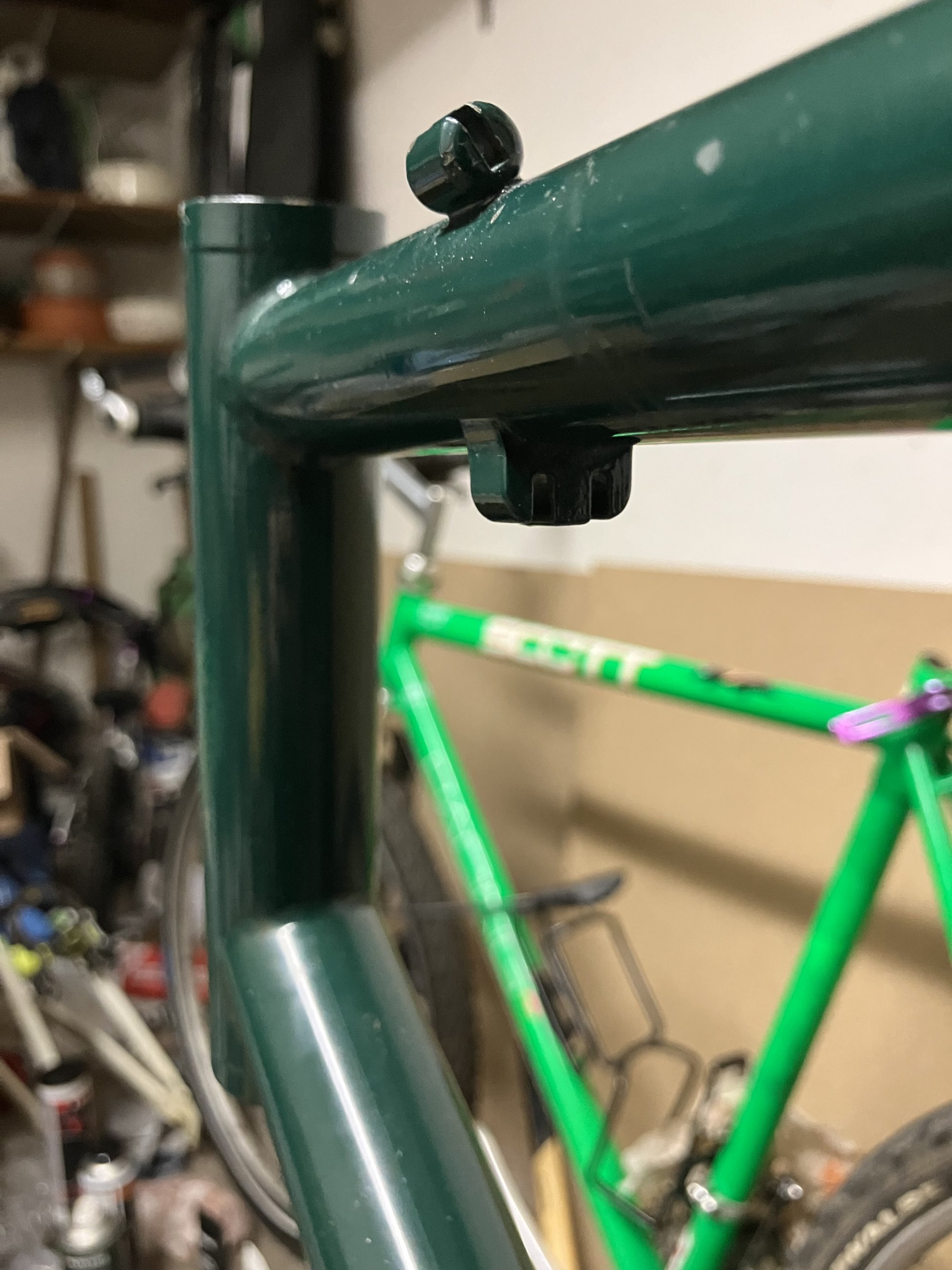

Bei Brodie ist ja einiges nicht von der Stange, der Rahmen hat schon einige Features, die es erst 1995 gab, habe ich mir sagen lassen. Interessante Zugführungen am Oberrohr, anders als im 94er Katalog.

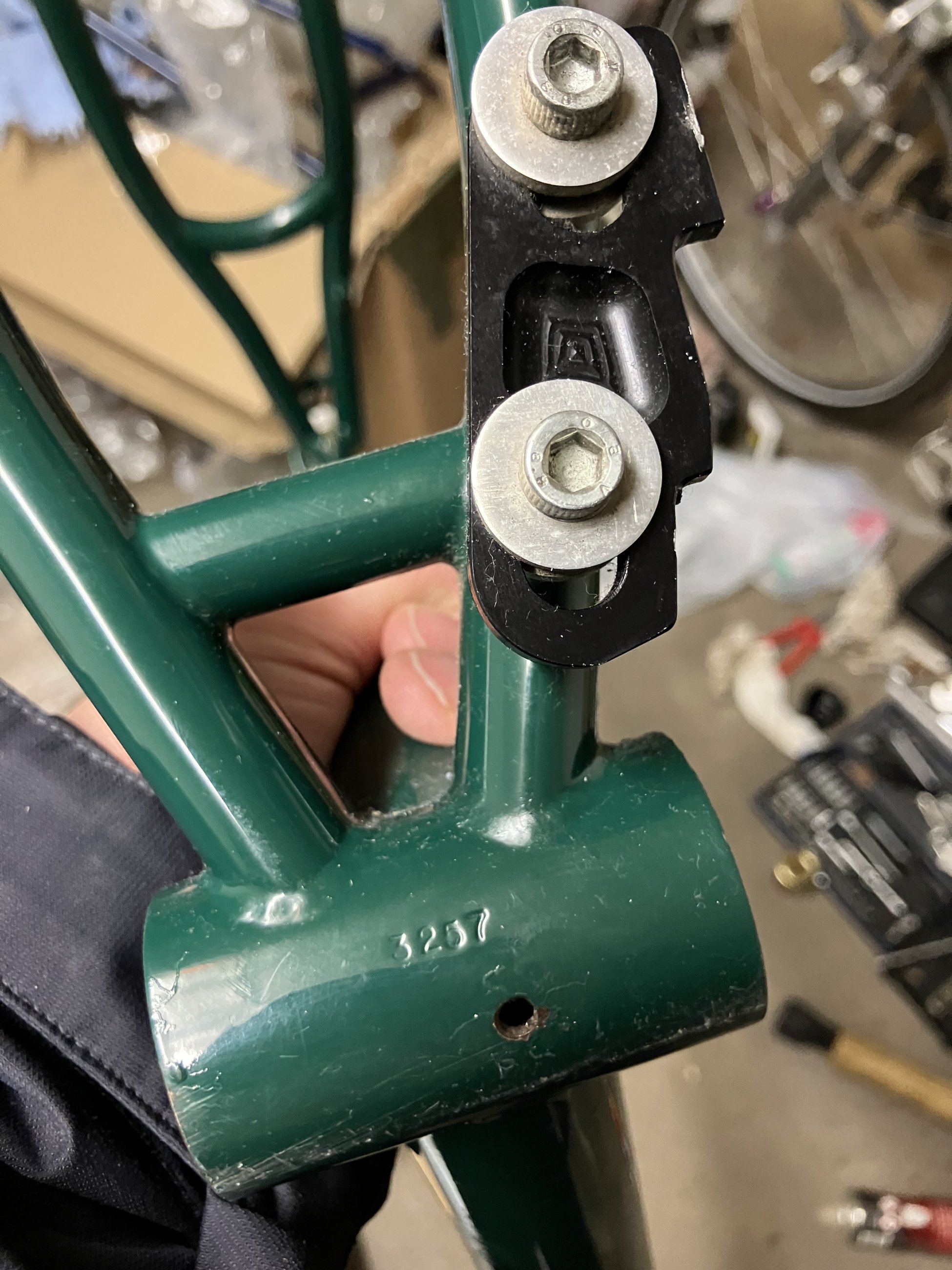

Hier die Bestätigung der Rahmennummer. Außerdem eine praktische Bohrung, so beugt man Rost vor, das hatte sich damals überm Teich noch nicht überall rumgesprochen… 🙄🙄🙄
Ab 1994 war dann auch das Anti-Chain-Suck-Teil fester Bestandteil.

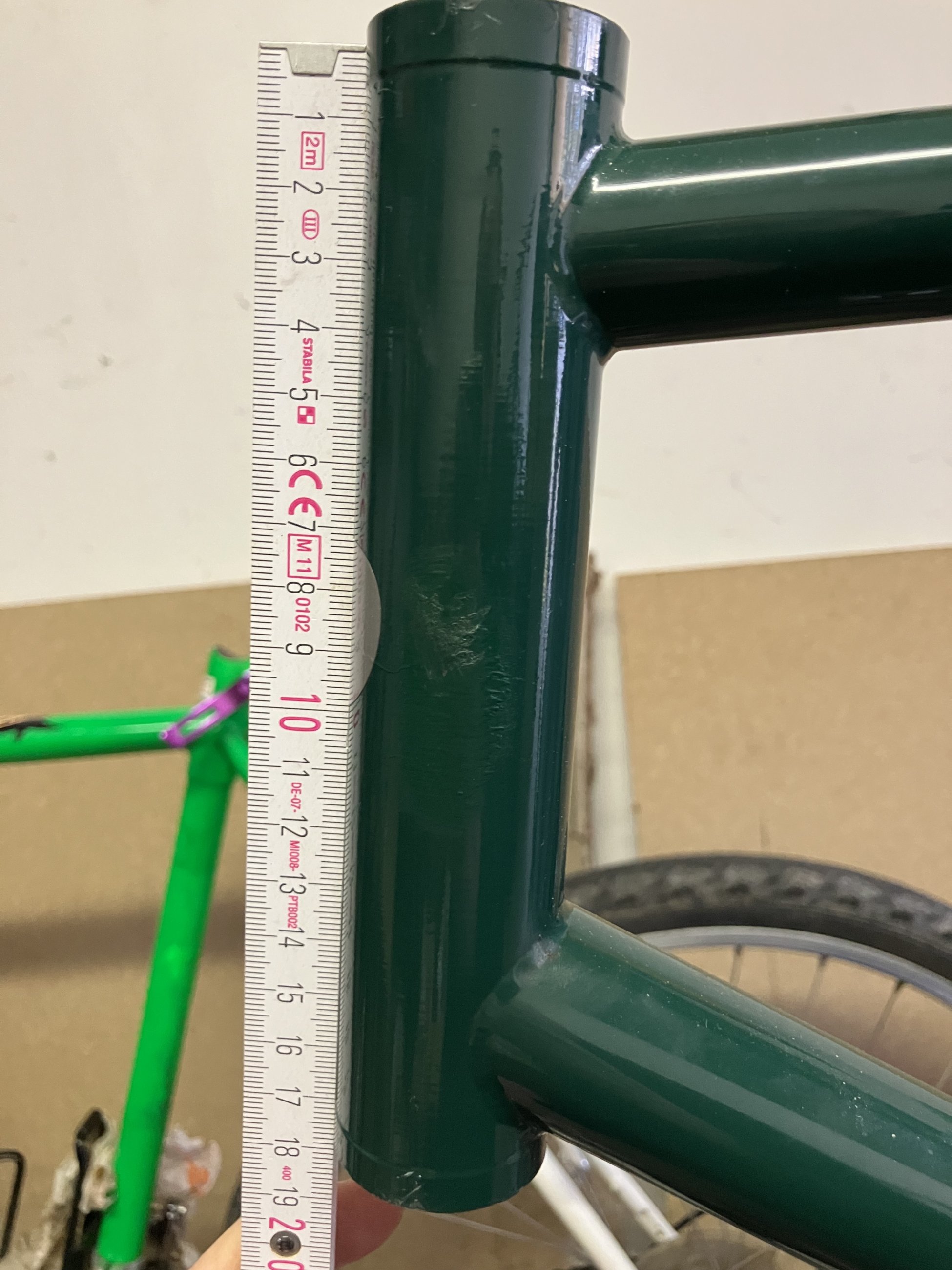

Endlich mal ein Steuerrohr, dass eine vernünftige Länge hat bei der Rahmengröße! Wenn ich beim Aufbau alles richtig mache, dürfte sich das Rad richtig gut fahren lassen…
Hier werde ich eine meiner MAG21 verbauen, werde aber den 230mm Schaft brauchen, der gerade noch im Rocky Mountain Altitude verbaut ist. Dort würde ich dann einen vorhandenen mit 200 mm einbauen und einen Race Face Aer Ex verbauen wollen, aber das ist eine andere Geschichte.
230mm Schaft bei 180mm Steuerrohr sollte aufgehen, wohl?

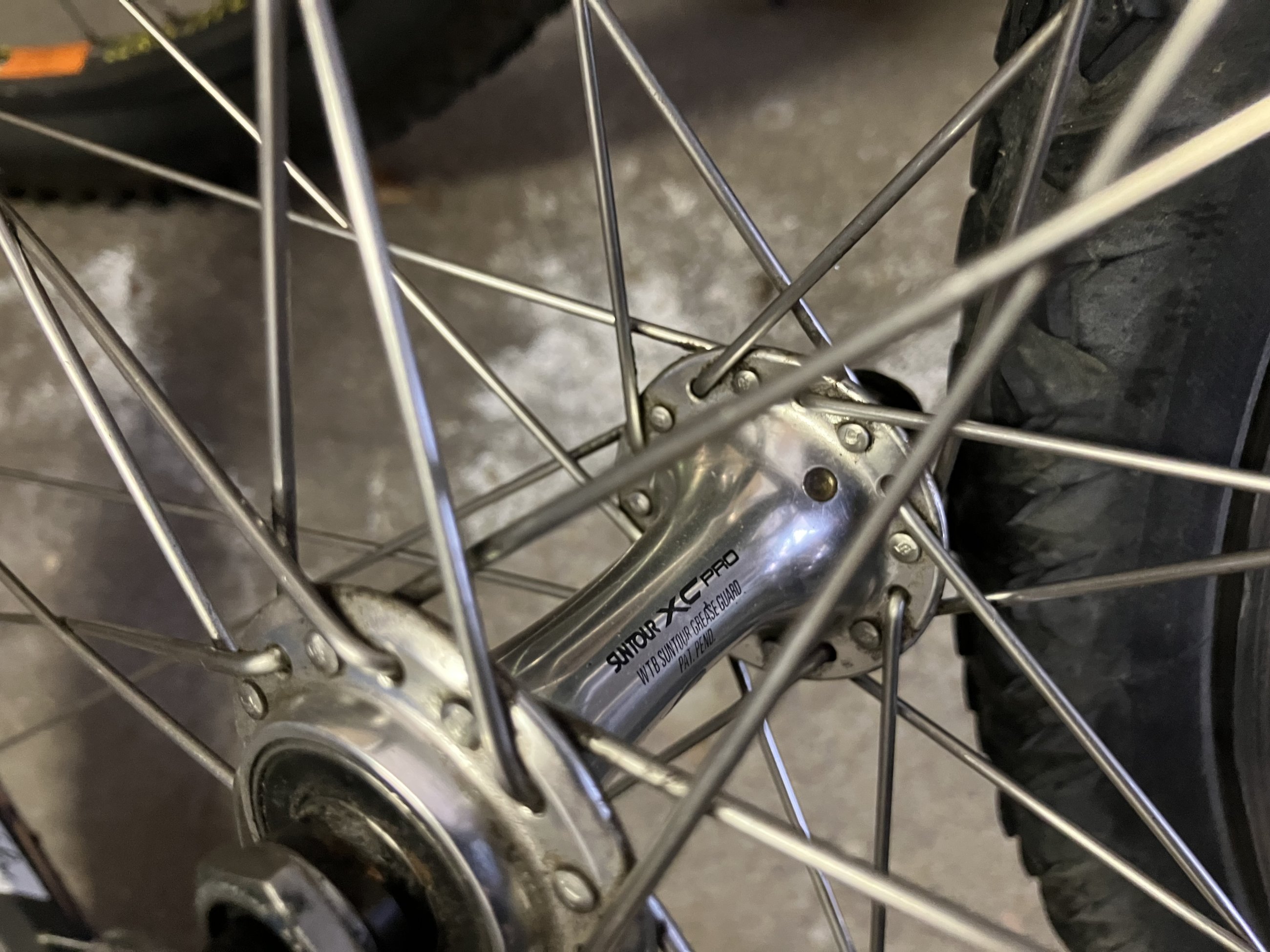

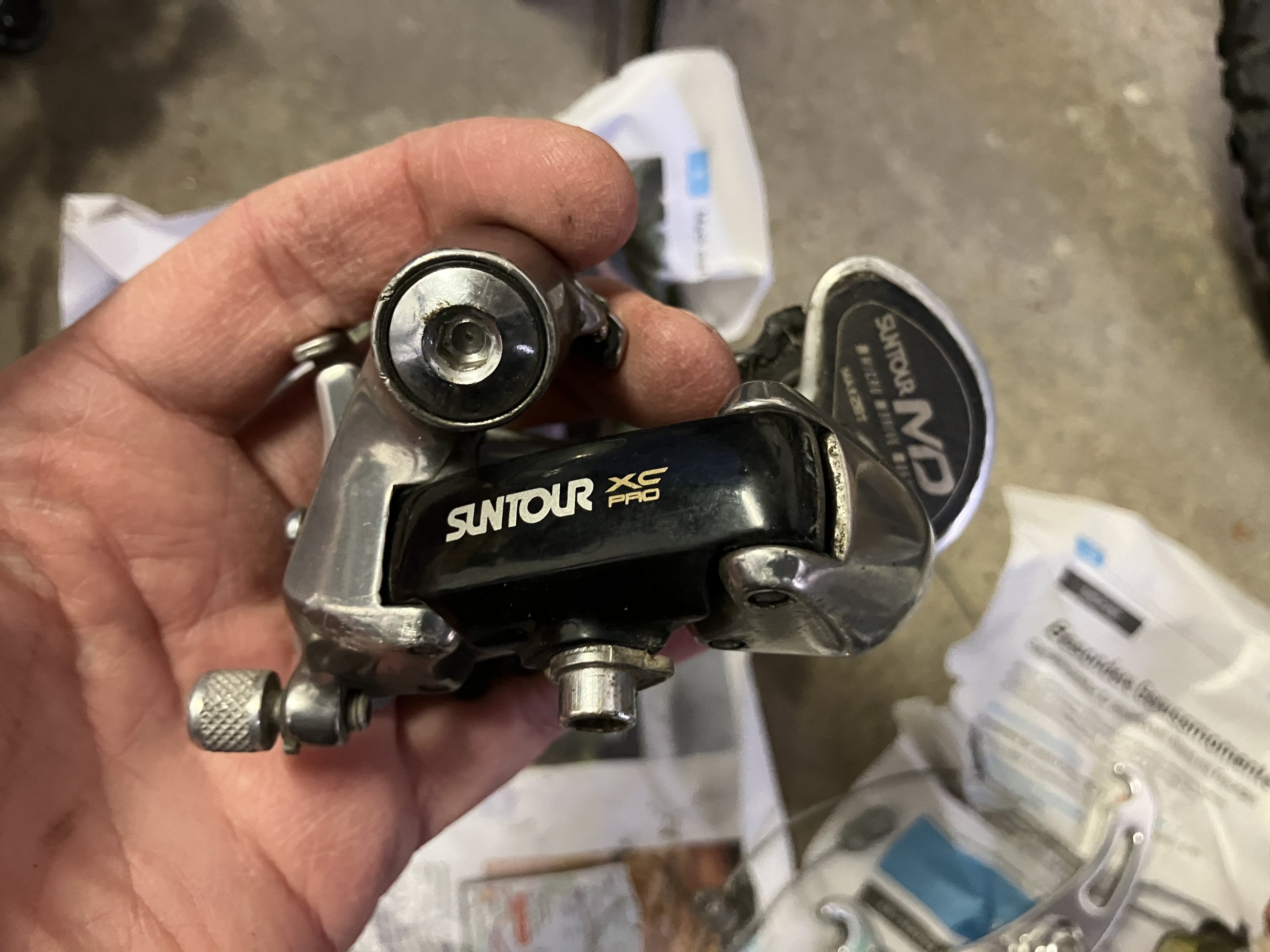

Was schon steht: Schaltwerk, Daumenhebel und Laufradsatz mit Naben aus der Suntour XC Pro MD Gruppe in Kombination mit der Ritchey Logic Kurbel.

Das wird extrem knapp: Ein Ahead-Steuersatz baut ungefähr ab 25 mm hoch, bleiben noch 25 mm für die Vorbauklemmung. Solltest du überdenken.
...sehe ich auch kritisch, einen Schaft von 250mm sollte es da schon sein.
Besten Dank, Männers!
Das sind die Rückmeldungen, die ich brauche! Zwei Lösungsansätze, die mir spontan einfallen würden:
-Den Race Face Aer Ex in Kombination mit dem 230 mm Schaft montieren! Wenn ich richtig rechne, hätte ich von den 5 cm Schaftüberstand 2,5 cm für den Steuersatz und dann weitere 2,5 cm, die ich mit Spacern überbrücken kann. Oder braucht besagter Vorbau auch noch etwas Luft nach unten? Das System ist ja so gedacht, dass man ihn ohne Kralle oben in den Schaft reinsteckt, wenn ich das richtig verstanden habe. Problem hier ist aber, dass ich diesen Vorbau noch nicht habe. Gab es vor paar Jahren auch häufiger mal hier im Forum, aber die letzte Zeit scheint da Ebbe zu sein.
Andernfalls könnte ich dann natürlich auch so einen 250 mm Schaft gebrauchen, wenn einer noch etwas liegen hat…
-Der andere Vorschlag wäre, auf einen klassischen Gewindesteuersatz zu gehen. Habe gerade einen Schaft mit 200 mm und Gewindeteil oben im Blick. Könnte aber ebenfalls sehr knapp werden, hätte dann ja nur 2 cm für den Steuersatz…
Und einen noch längeren Schaft mit Gewinde ist noch schwerer zu bekommen, als einen für Ahead.
Außerdem war das Rad im Katalog schon mit Ahead ausgestattet, der Rückschritt wäre vielleicht auch nicht unbedingt passend.
Ich würde eher nach einem mindestens 260 mm langen Ahead-Schaft suchen, damit du mit der Steuersatz- und Vorbauhöhe noch etwas Reserven hast.
Wie das mit dem Race Face Aer EX-Vorbau genau funktioniert, weiß ich nicht. Von dem würde ich aber auch gar nicht ausgehen wollen, da er recht selten ist und du deswegen notfalls nicht einfach auf eine andere Länge oder anderen Winkel ausweichen kannst. Hier wäre ein normaler Ahead-Vorbau wirklich besser, weil in vielen Abmessungen viel einfacher aufzutreiben.

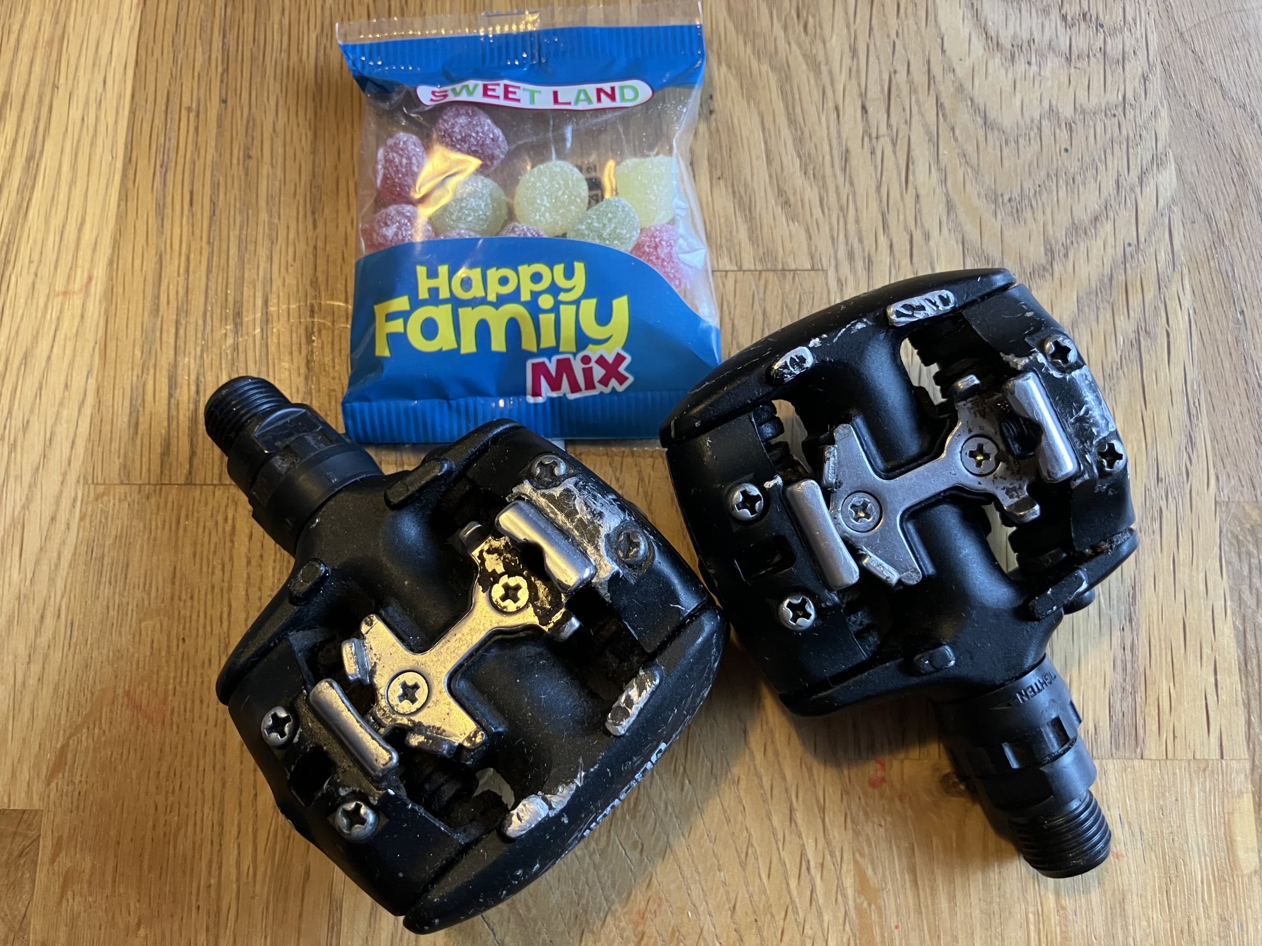

Pedale, hier dann doch Shimano wie beim Katalogaufbau

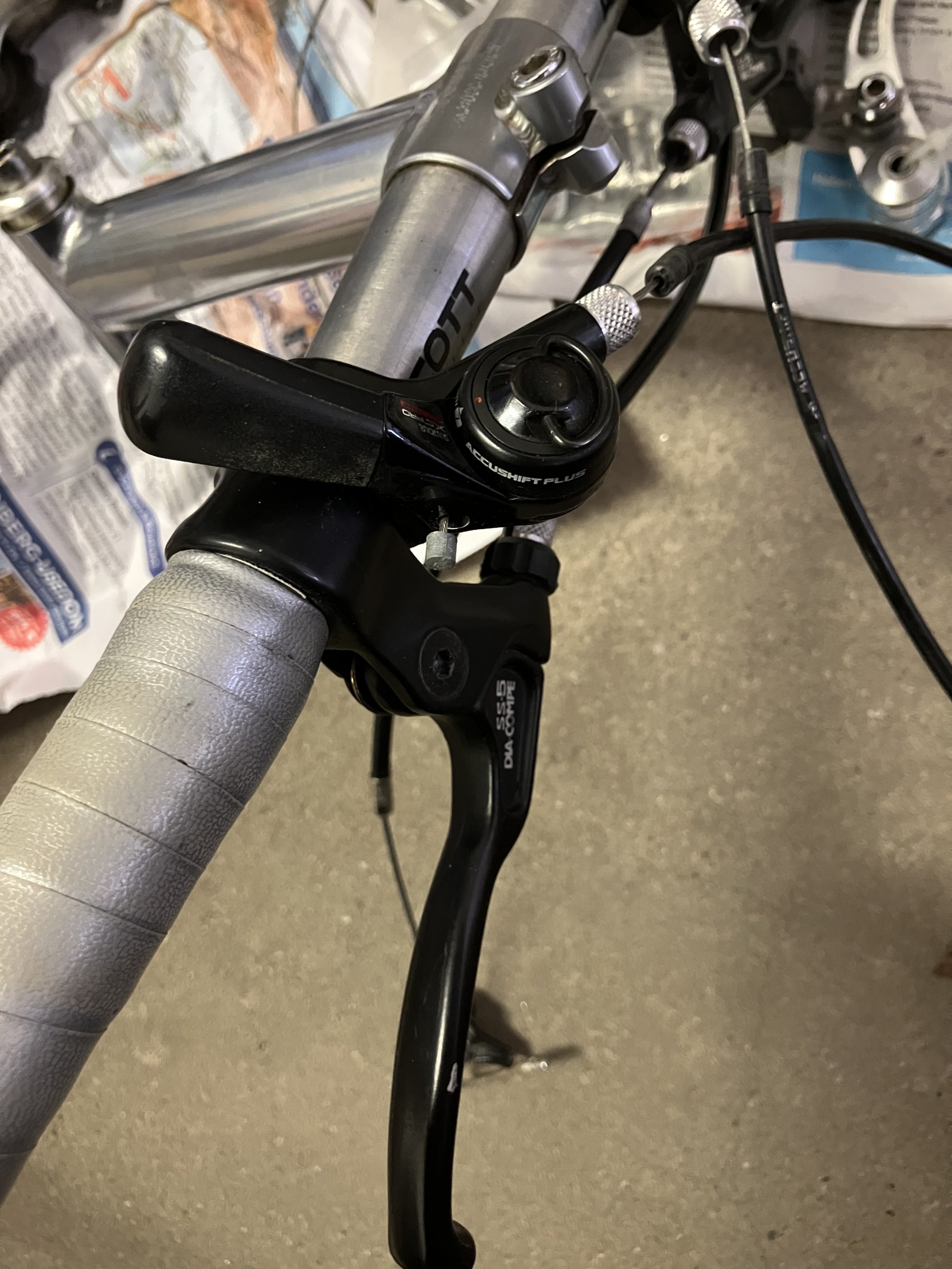

Suntour XC Pro Daumies mit Dia-Compe SS-5 (sind schwarz @Dean76 )
Suntour XC Pro Microdrive

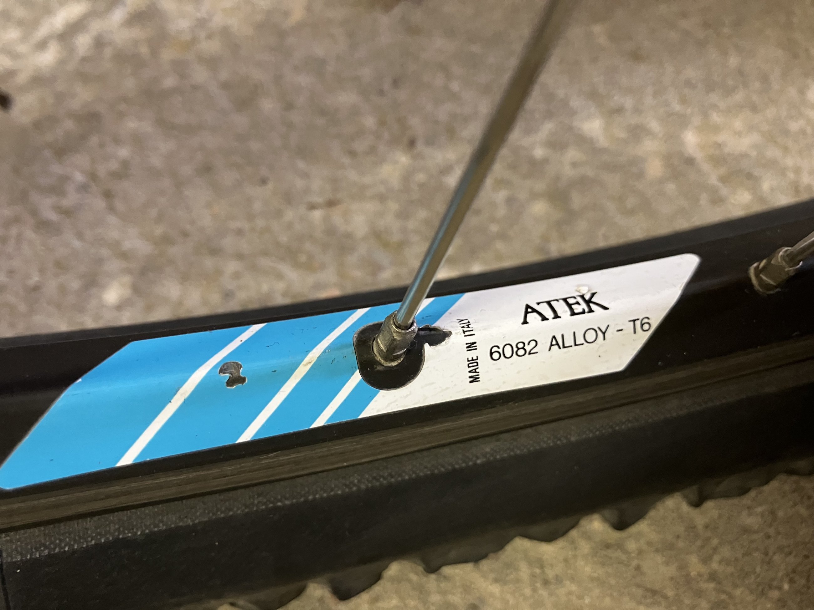

Laufräder:
Reifen Smoke/ Dart, der Smoke war es ja auch beim Katalogaufbau 😃👍🏻

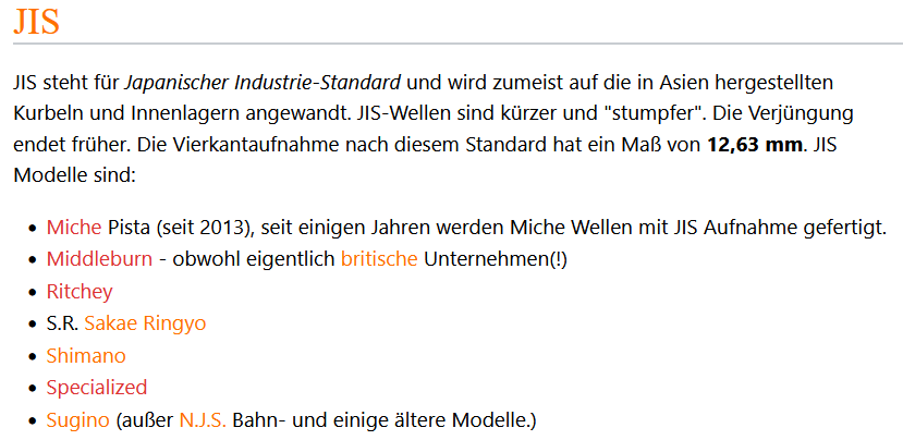

Ohne es genau zu wissen. Frage mich gerade ob die Compact Kurbel tatsächlich ein 120mm Achse benötigt?
Der Hinweis von mir, dass bei meiner Logic Kurbel eine 120 mm Achse verbaut war, bezog sich auf die Standard Kurbel (ca. 1992). Die Compact Kurbel kam wohl erst 1994, das Logic Innenlager gab es in dem Jahr ab 120 mm, das ProLite auch kürzer. Ritchey hat wohl auch JIS-Standard verwendet. Also @Thogarma bitte nochmals von den wahren Experten beraten lassen.
VG Zott
Ritchey Katalog 1994
https://wikipedalia.com/index.php/A...erkant-Kurbelaufnahmesystemen_bei_Innenlagern
VG Zott
Vielen lieben Dank für die Info! Absolut wichtiges Thema, da kenne ich mich überhaupt nicht aus und hier wäre es echt schön, wenn einer der Fachleute etwas dazu sagen könnte. Hat @DrmZ nicht auch die selbe Kurbel wie ich?
Hatte beim Innenlager ja direkt Tune Titan im Sinn, aber Ritchey und dann noch als Titanvariante wäre natürlich auch etwas schönes! Aber da bin ich ja flexibel, wichtig wäre nur, die korrekte Achslänge zu erfahren! 👍🏻👍🏻👍🏻
