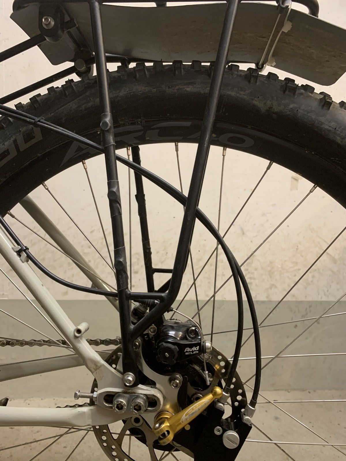

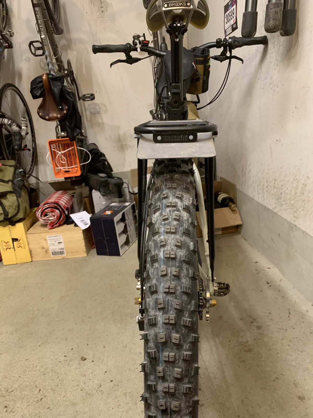

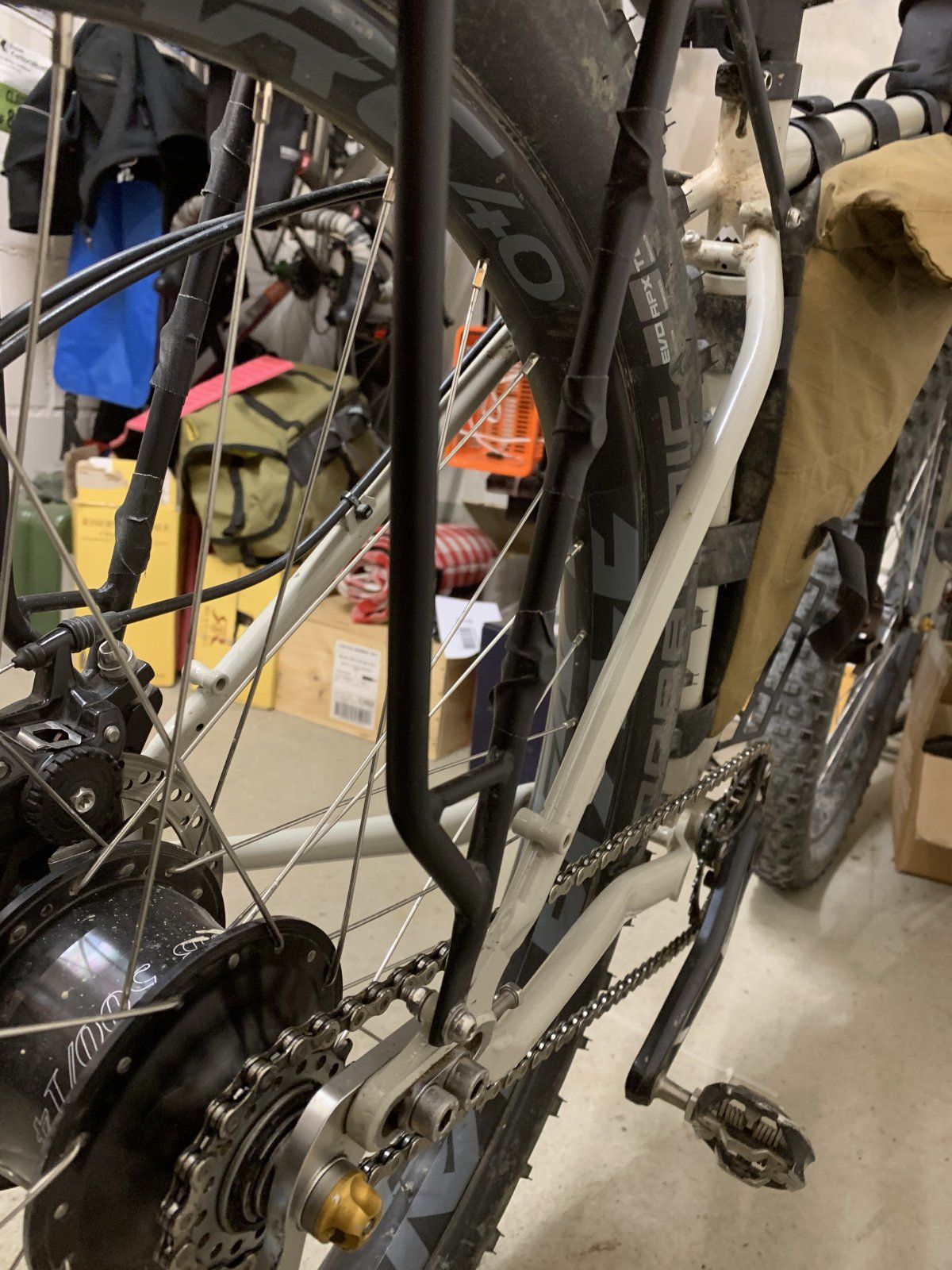

Hallöchen
An meinem Brother Big Bro in Grösse L habe ich den Träger von Tumbleweed montiert. Passt für 27,5 x 3,0 Reifen und ist in zwei verschiedenen Bauhöhen erhältlich. Also sicher auch für 29er.
Gruss aus der schönen Schweiz
Martin
