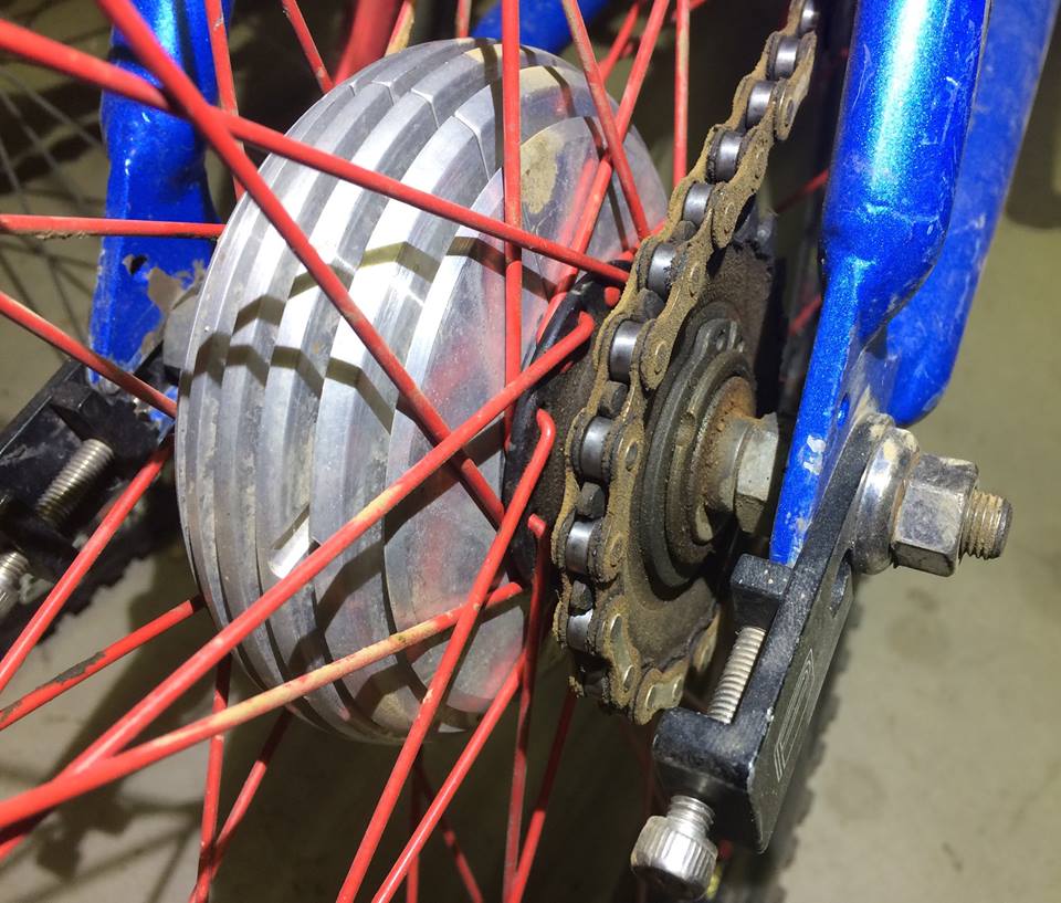

Rob Bauer von Coasterculture hat da mal was zu geschrieben; er hat sich nen grossen 'normalen' Sprengring besorgt, um das Spiel zu eliminieren. Laut ihm fördert das Spiel das abreissen der drei Nubsies:

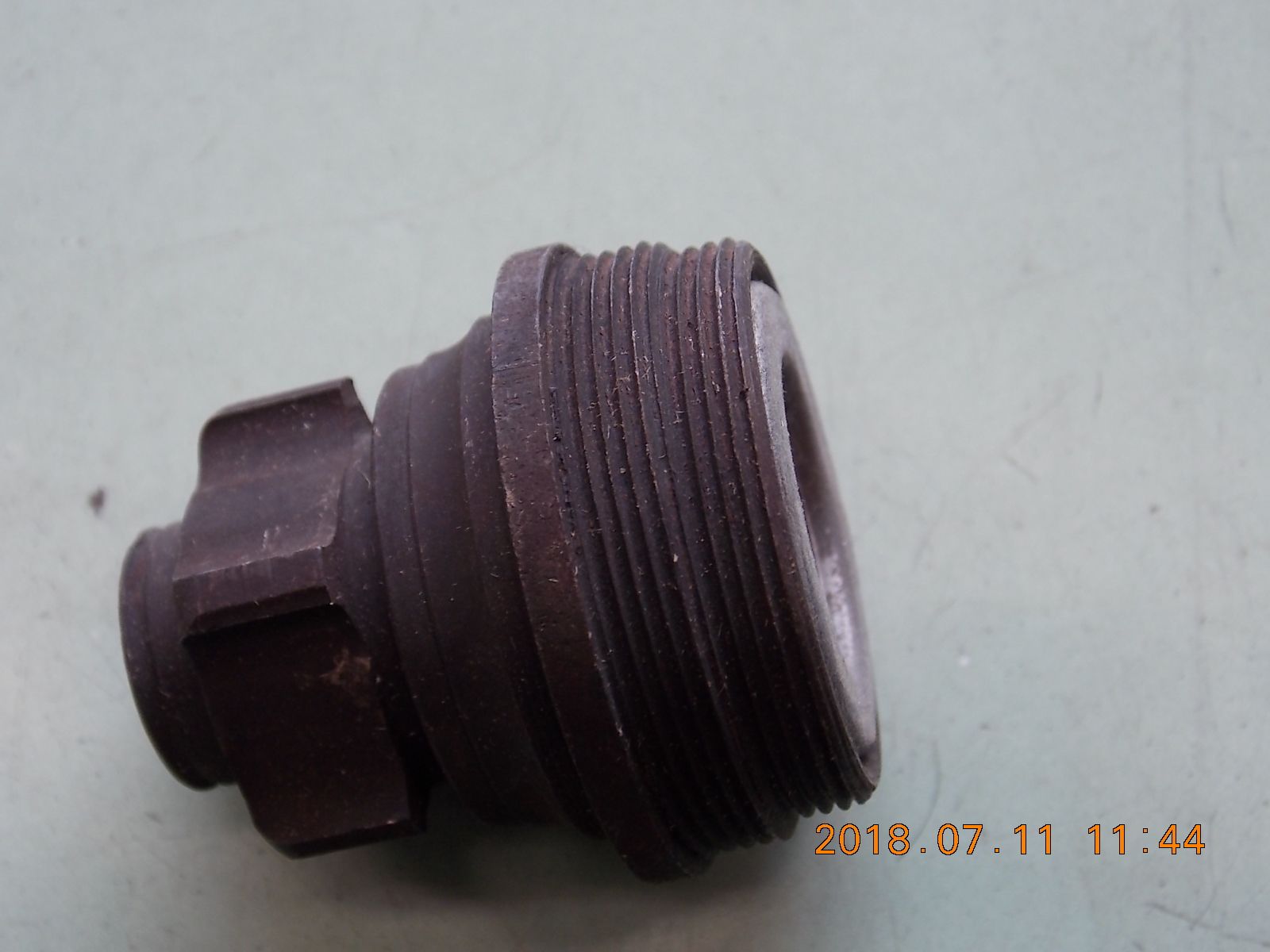

Ob der Sprengring wirklich verhindern kann daß beim Wechsel zwischen Vortrieb und Rücktritt das Ritzel nicht "spielt" ...
... isch waas ned :ka:
Wer das Spiel nicht haben mag, man kann (müßte auch bei den vVlosteel funzen) Renak auf Schraubritzel umbauen.
Da ist aber die AUswahl amn Ritzeln eng begrenzt.
Und wo sich heute noch die Konterringe (Linksgewinde) finden ...
...oder nen schweißpunkt draufsetzen (lassen)

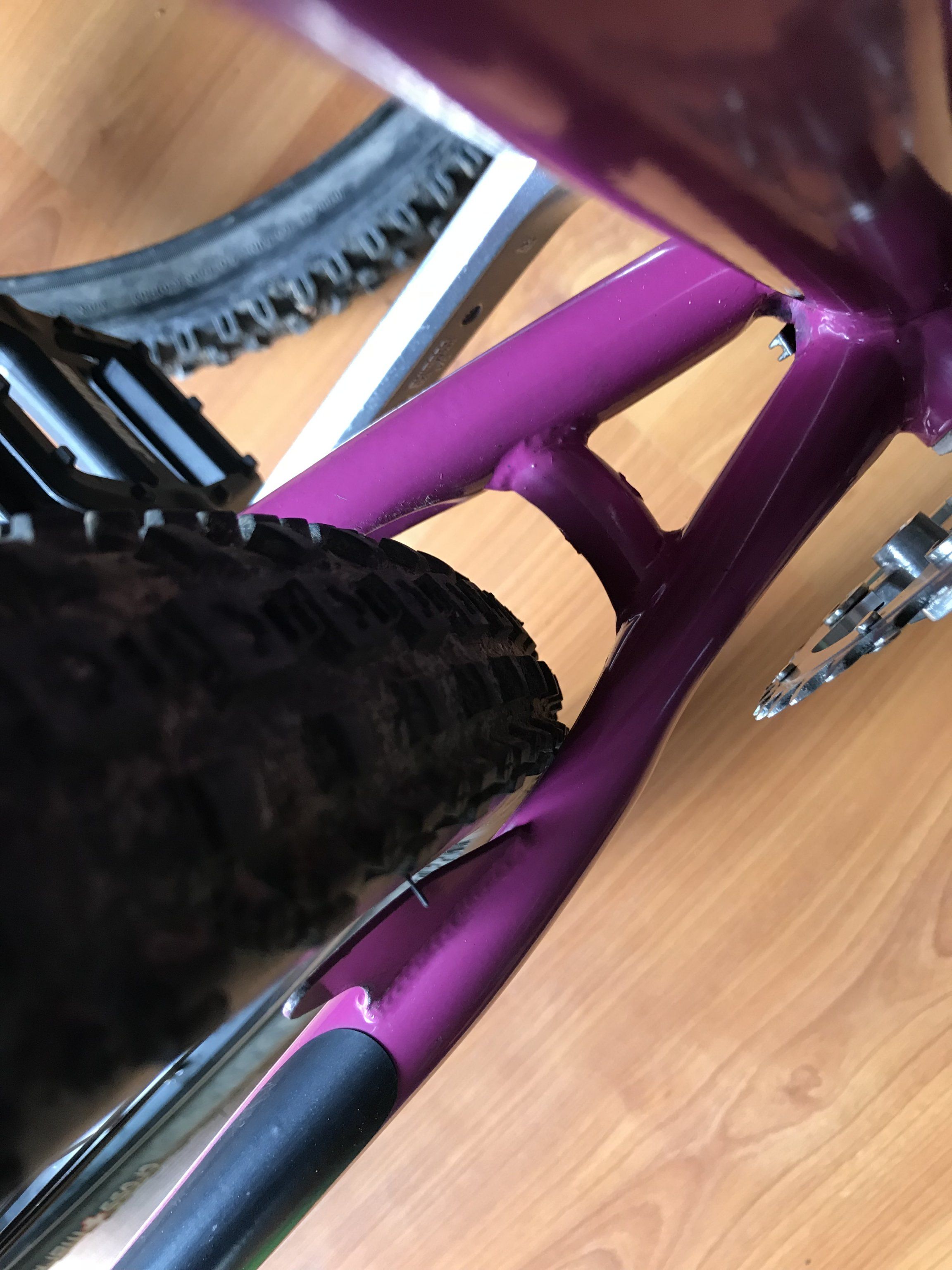

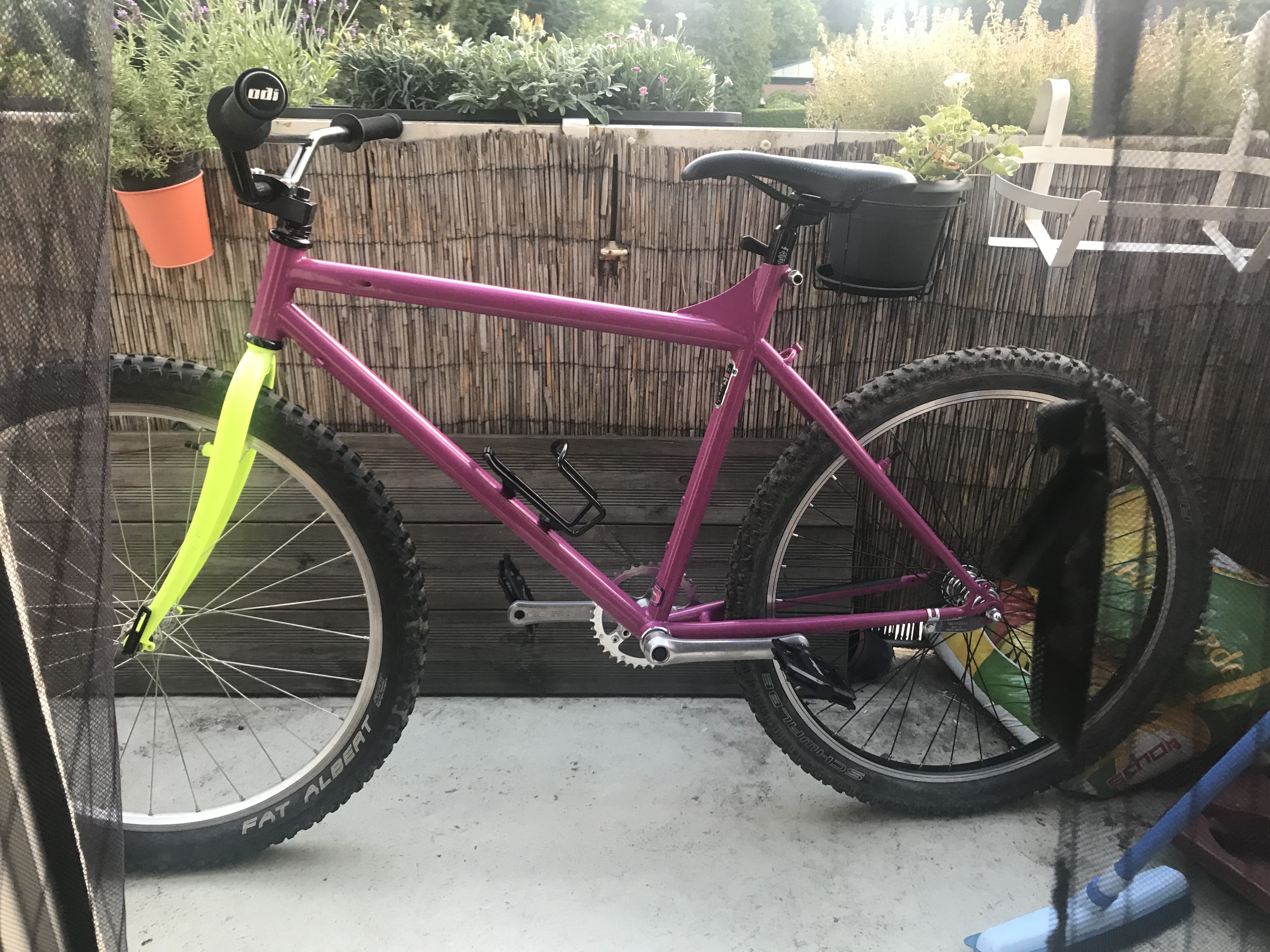

Reifen hinten zu breit, hab noch den anderen fat Albert vll passt der besser. Sonst kommt es aber gut, lass ich die spacer oder nicht hmm

ja nee, auf höhe des reifens aufbiegen mittels gewaltsamer eintreibung eines holzklotzes, dann vor entfernung besagten holzklotzes gleich noch die ausfallerz z'ammbiegen. am besten nabe mit wunschbreite die ganze zeit montiert haben.

Ach ja ne lass mal, is ja nur hinten da gibts einfach n dünneren gummi! ;-)

ich mach das für dich Seppl:bier: Kaltverformung kann ich
und schau mal das Hackbikederby Video an da machen die das auch
also muss das so sein
Dünnerer Gummi für mehr Gefühl ist eine Lösung...
Hatte schon vor einiger Zeit die Idee, die Delle in der Kettenstrebe zu vertiefen (bspw. im Schraubstock). Schon mal jmd gemacht?
Ich hab den rahmen im Schraubstock geklemmt, ne gewindestange mit 110mm spacern in die ausfallenden gechraubt, und nen ca. 60mm breiten hartholz-klotz mittels gummihammer in die entsprechende stelle reingekloppt. hatte das vorher bei @ratrodbikes auf instagram gesehen. hat funktioniert, von ca. 47 mm auf 55 mm. vorsichtig machen, und immer die schweißnähte im auge haben. scheitern einplanen. rahmen ist später gebrochen, aber nicht deswegen.

Und ich dachte schon es ist leider nicht möglich einen breiteren Reifen im Klunker hinten zu fahren :daumen:
Wobei ich derzeit mit 2.25er Schwalbe ganz zufrieden bin. Die bauen ja breit.
