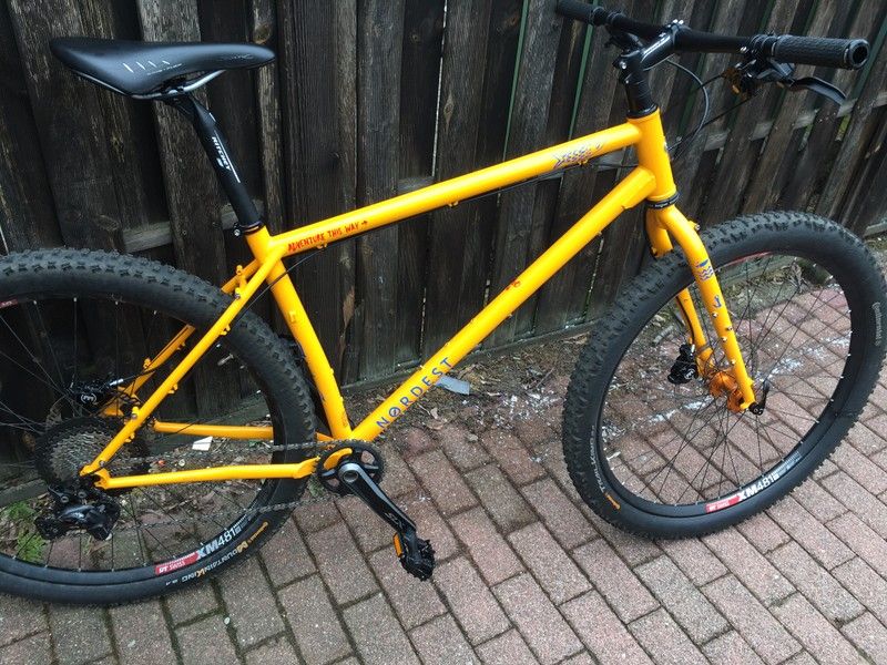

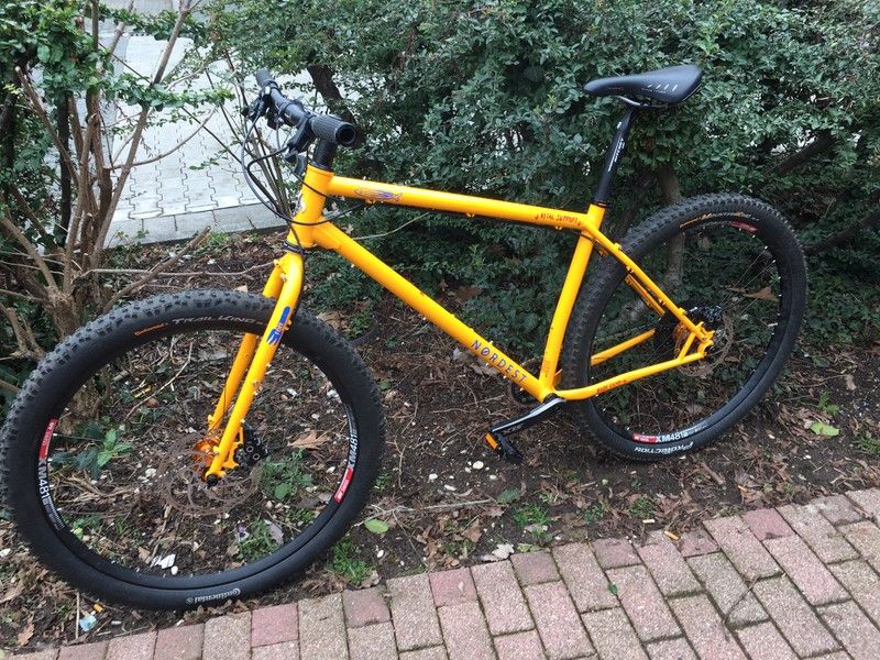

Ab 30cm Schnee wird's grenzwertig bei 2,4" Reifen. Und ich wollte das Rad schon als Schneefräse bezeichnen. Würden 3" Reifen Abhilfe schaffen?
Jedenfalls geht die Kiste gut bergauf und über Hindernisse. Meine Arme werden sich auch noch an das, nennen wir es, direkte Fahrgefühl an der Front gewöhnen. Wobei ich den Einsatz einer kurzhubigen Federgabel in Zugunft mal nicht ausschließe.
