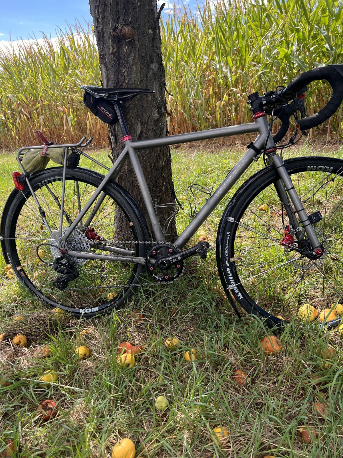

Mein Ekar Umbau ist auch fertig geworden
Passt alles, auch die Trickstuff C21 harmonisiert sehr gut mit den Ekar Hebel, Druckpunkt und Leerweg wie an meinem reinen Ekar Rad
