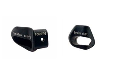

Von OPEN gibt es einen Rückruf für mit Campa bestückte Räder.
Es soll einen "neuen" Multistop geben.

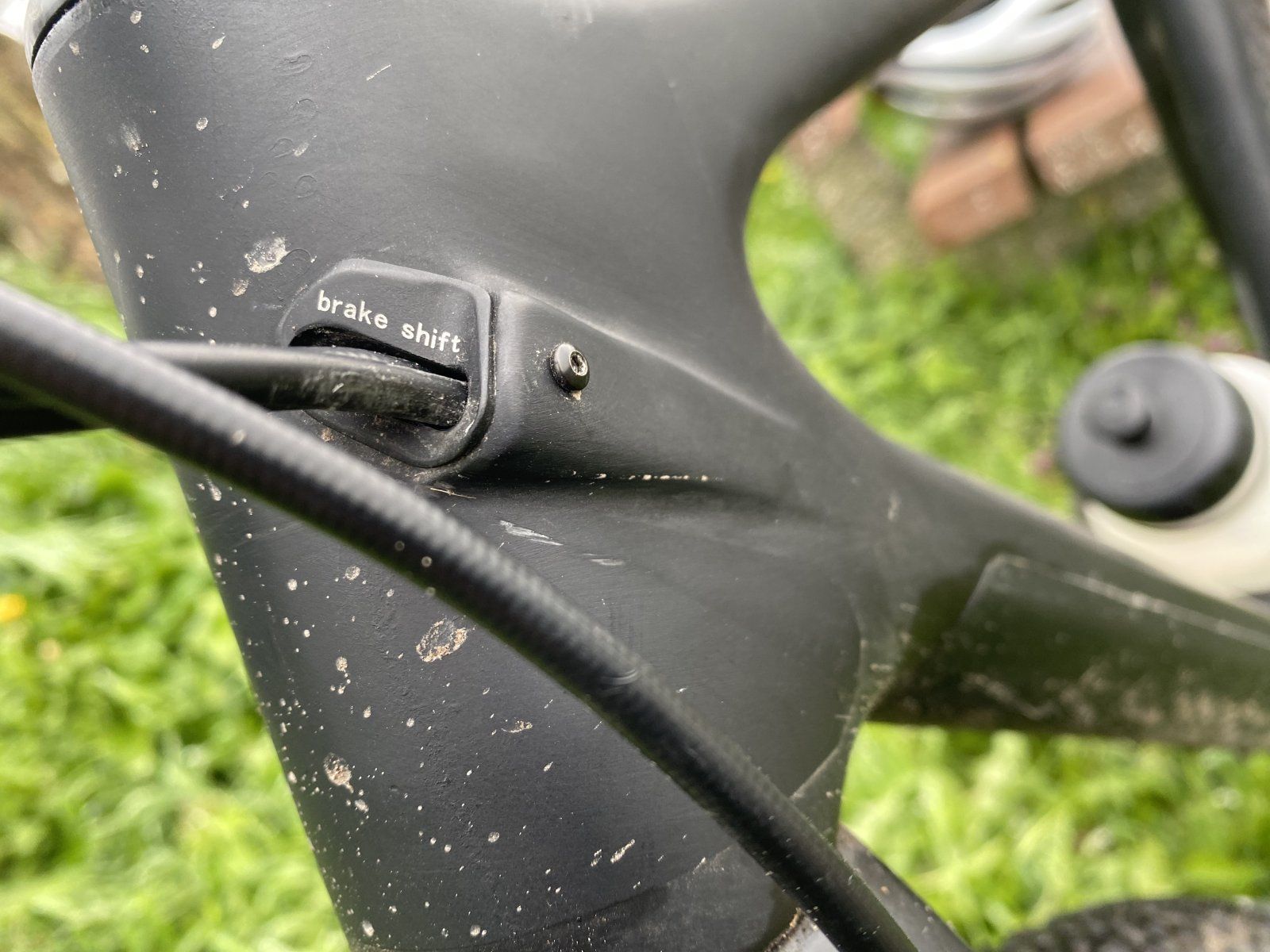

Hi Zusammen, ich habe vor 4 Wochen den neuen Insert (habe von Open einen aus der Vorserie erhalten) montiert. Vorher hatte ich binnen 4 Wochen 2mal die Bremsleitung defekt - war von Bike-Components montiert und zu lang. Mit dem neuen Insert und einer optimalen Leitungslänge ist das Problem behoben. Wichtig ist neben dem Insert auch die Leitungslänge. Ist die zu lang, knickt die Leitung bei starkem Linkseinschlag ab, das führt irgendwann zu einer undichten Leitung und Verlust der Bremsleistung. Achtung: Da die Bremsleitung eine Innen- und Aussenhülle hat, tritt kein Öl aus. Vielmehr wird die Innenhülle undicht und das Öl drückt sich zwischen die Hüllen. Macht ein leicht schmatzendes Geräusch beim Betätigen des Bremshebels.
Nebenbei: Ein Kollege hat ein ähnliches Problem bei einem Cube-Rahmen und STX-Bremse - die Zugeinführung ist noch scharfkantiger - da sind die Defekte auf Dauer vorprogrammiert.

Das klingt ja schon fast unglaublich. Innerhalb von 4 Wochen 2x eine kaputte Leitung. Ich hab jetzt seit dem 9.3. mit dem Mind 650km runter und die Leitung sieht aus, wie am ersten Tag. Passe halt auf das der Lenker nicht extrem nach links eingeschlagen wird. Laut Rücksprache mit meinem Mechaniker tritt das Problem auch bei anderen Gruppen auf. Ich bin gespannt wie lange das bei mir hält. Werde berichten…

Als ich mein Open bei Bike-Components in Aachen abgeholt habe, war die Leitung schon angeklickt. Dann kam ein Austausch auf Kulanz. Nach dem Abholen aus Werkstatt konnte ich wieder einen Knick erkennen. Die Leitung war wieder zu lang und in Kombination mit einem 3T Superergo LTD war wenig Platz zum ausweichen. Ich hab dann lieber selbst getauscht und den neuen Insert montiert. Wie gesagt mit der richtigen Leitungslänge und dem neuen Insert müßte die Leitung standfest sein.

Open nennt die neuen Inserts wohl Multistopper. Dann drücke ich dir mal die Daumen. Oder besser gesagt „uns“! Hast du Größe S?
Frag mich, was an dem Neuen Multistop anders sein soll.
Die "große Öffnung" bei der für den Amerikanischen Markt verbauten Inserts, hab ich auch noch nie gesehen.

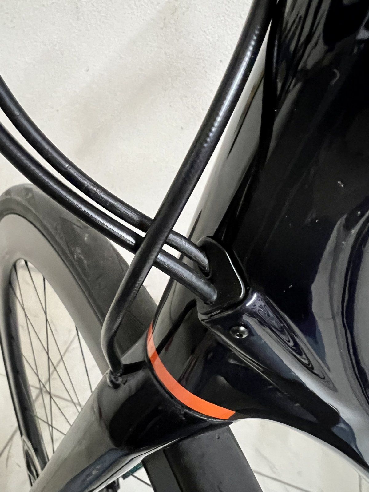

Das mit der abknickenden Bremsleitung ist natürlich kein ausschließliches Campa Problem:

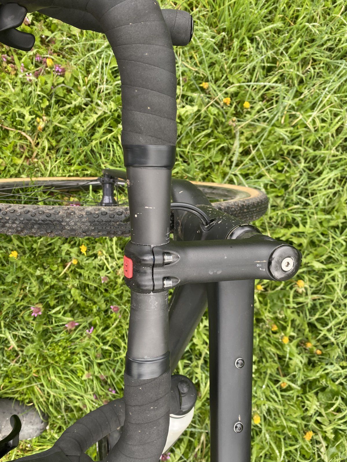

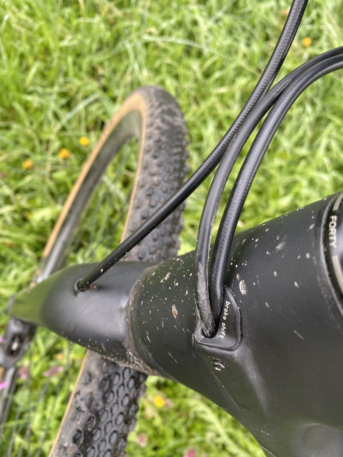

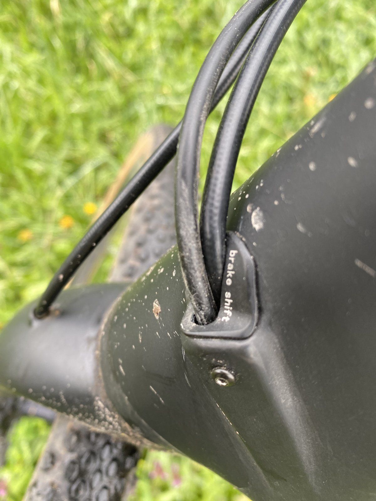

Hallo, hier sind die Bilder mit dem neuen Multistop. Damit haben die Züge mehr Bewegung. Ich bin zuversichtlich, dass das Problem damit gelöst ist. Vorausgesetzt, die Länge stimmt.

Ja Super :hüpf:
Jetzt wird es also genau umgekehrt verlegt, mit Bremse innen :rolleyes:

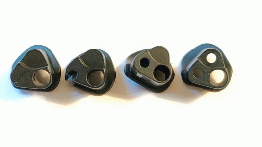

Und das ist jetzt also das Insert mit der einen großen Öffnung ?!
