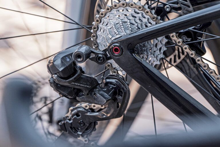

über eine wireless Version wird ja schon eine Weile spekuliert, neuen Gerüchten zufolge solls aber keine Ekar, sondern erstmal eine 12fach Road geben. Siehe auch techn. Daten des Corratec CCT Factory SR
Bestellungen der Gruppe wohl schon möglich:
Was stimmt denn nun? ;)

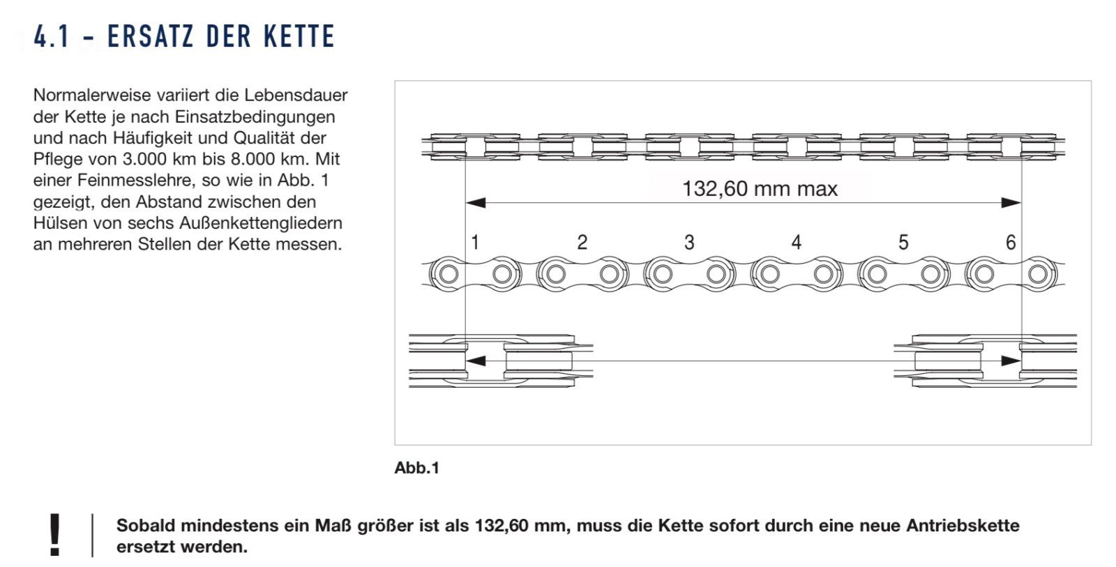

Jo Freunde, gibts ne nette Kettenlehre für die Ekar? Wäre toll wenn diese auch für meine 11fach Ketten passen würde! VG, Marc
Diese hier ist auf jeden Fall schmal genug, habe mir die auf der Velo gekauft.
Wer bereits eine normale Messlehre besitzt, kann anhand der Anleitung und Vorgabe von Campagnolo seine Ekar Kette optimal prüfen und den Verschleiß bestimmen…
