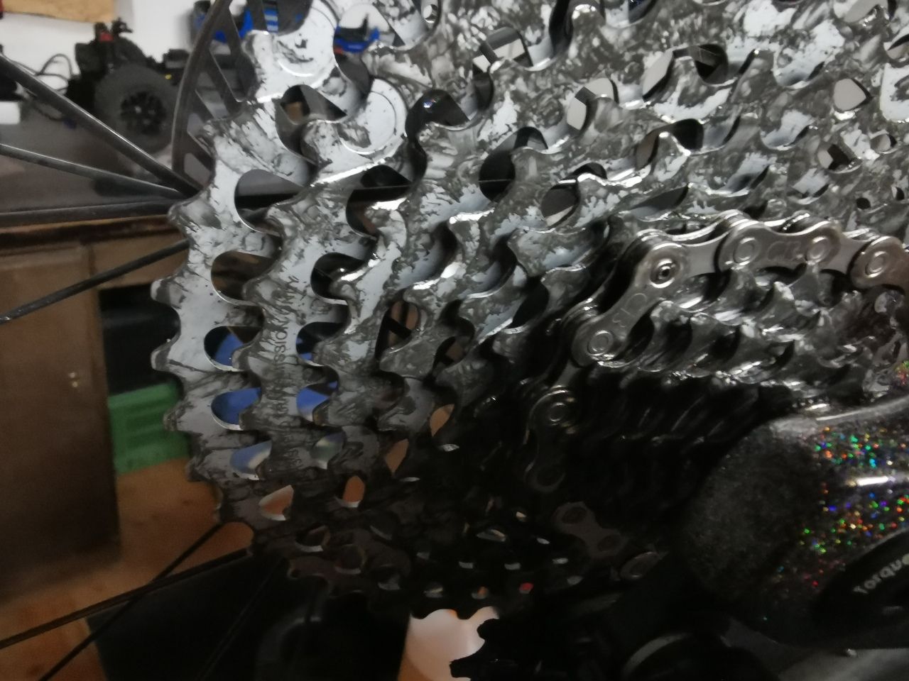

Habe das Problem gefunden und konnte es im Radständer simulieren: Kette steigt beim vernieteten Kettenglied hoch, das aber nur in einem Gang und bei einem frei beweglichem Kettenglied. Ich denke mit Austausch durch das Kettenschloss ist das Problem behoben...
Konntest du das Problem mit den neuen Kette beheben? Ich habe genau das selbe Problem und kann eigentlich auch alles ausschließen, aber auch mein Kettenglied hat Spiel…..
